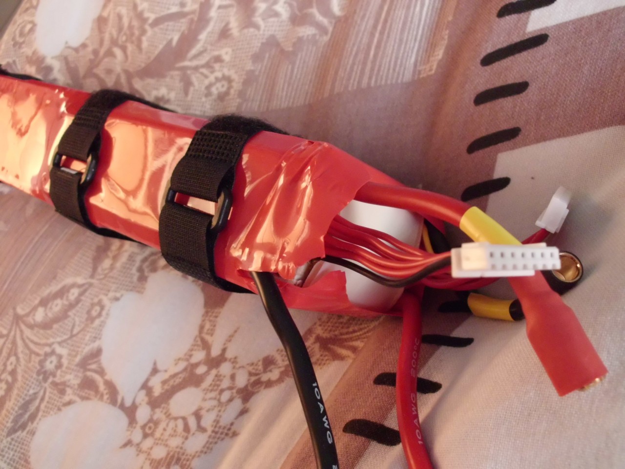

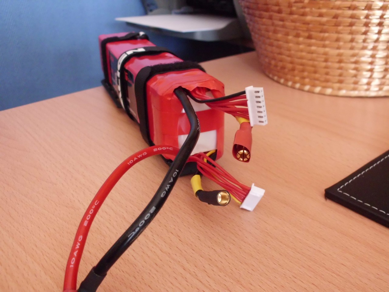

hier j'a vu ceci sur ma lipo... est-ce grave ? :
Sans doute a force de brancher et débrancher... Vu que les PK 6 MM sont assez dures..
Y a -til un risque particulier ? Comment faire pour " reparer " çà . Chatterton ?
Fabian
salut Fab,
Non aucun soucis , juste une rupture au niveau de la gaine de protection du au fil noir certainement , pour l'electronique sa n'a aucune incidence.
tu as le choix soit de decouper proprement tout autour ou tu voit le carré blanc et scotché au blenderm (dispo en pharmacie) ou scoth armé ou alors changer la gaine thermo tout autour du pack .
a+ Christophe
Tu peux changer la gaine thermo pour que cela soit plus propre.
Petite astuce pour récupérer les autocollants de ton accu. Tu les décolles à l'aide d'un séche cheveu pour les repositionner sur la nouvelle gaine.
Nico
PS : Bonjour à mon poto Chris, l'adepte du blenderm. Il répare même ses hélicos avec ca :mrgreen:
