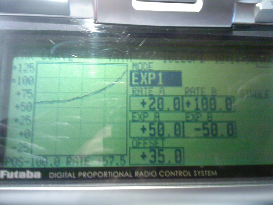

Invité yayaaaa
alors je viens donner des news
Après 3 min de vol la culasse était à 92°
Au niveau du pas en IDLE UP 1 j'ai
-4°
5.5°
+10°
pis pour les gaz je sais pas si je regarde au bon endroit.. je regarde THR CURVE ensuite RATE pas au minimum, au milieu et enfin au max alors j'ai ca...
+57.5
+67.5
+117
Si jamais c'est pas ca qu'il faut que je vous donne dites le moi
normalement tu devrais avoir de la courbe 5 points sauf si tu as une vieille radio ou si les point intermédiaires sont désactivés,c'est quoi ta radio?
ta température est bonne, l'idéal serait qques photos voir vidéo ,cela donne une idée des fumée.
