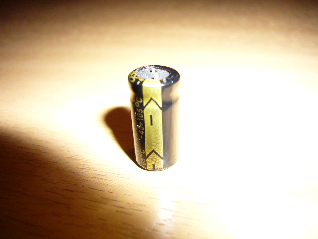

je termine normalement mon vol sur mon 600 n lorsque mon timer retentit ,je suis sur le point de poser , et soudain je vois qq chose tomber de la bulle, direct je pose et coupe le moteur et là surprise icon_eek.gificon_confused.gif,un des composants qui dépassent du 2 en 1 align vient de se faire la male avec les vibrations ,les pattes sectionnées a la baseicon_sad.gif
est ce que ce probleme est connu ? a quoi sert ce ( s ) composant (s)? ( il y en a 3 sur le régul qui dépassent) car et heureusement j ai pu qd meme couper le moteur donc j avais encore de l alimentation de réception

Exact, c'est un condo.tu n'as plus qu'à le changer, c'est un truc assez standard. une fois changé, mets un point de colle.
D'ailleurs, c'est une astuce générale : quand on fait de l'électronique sur quelque chose qui vibre : on met une résine, ou plus facile à trouver : de la colle...une colle souple qui ne casse pas, genre epoxy.
si tu fais la même photo mais...tournée d'un demi tour, on saura ce que c'est comme condo.
là on voit que c'est un 105° mais on ne sait pas la valeur ni la tension.

Normalement c ets un 1000µF/16V.
