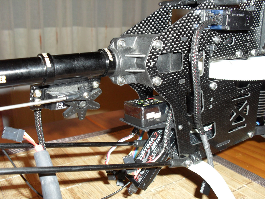

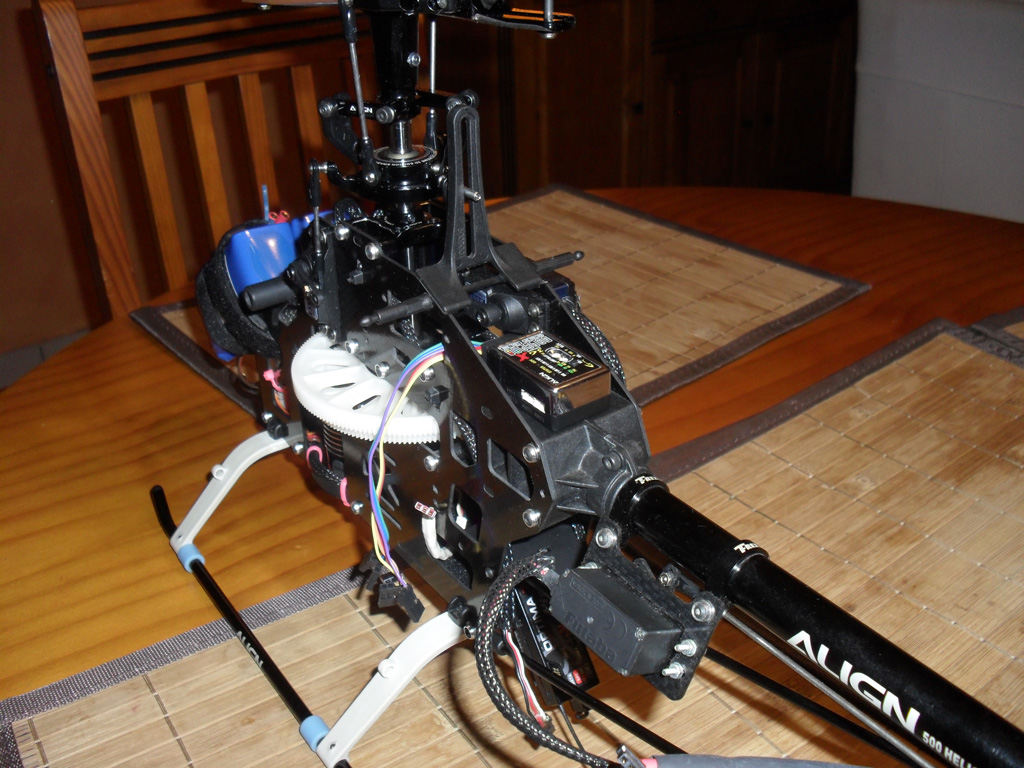

Je l'ai dans les mains, et je me dis comme un C.., tu le met ou maintenant ?
Est ce que je peux envisager comme sur les photos, soit sur la poutre, mais exposé, prise data difficilement accessible;
Soit sur la platine intermédiaire (ce qui me plait bien), dimension impeccable, un peu mieux protégé, accès facile à la prise data,
mais cette platine en plastic est elle suffisante en terme de vibration ?
Align n'a que 2 vis de fixation alors que kde ou hobbyking ont 4 vis de fixation (montage plus rigide)
L'avantage de fixer le module sur la platine inférieure, est que le jour où tu dois démonter ton Torque tube, tu n'as pas besoin de décoller ton module pour le démontage.
Pour répondre à ta question, cet emplacement convient très bien pour y fixer ton module.
