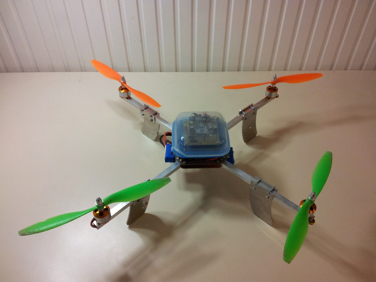

Ci-desous la presentation de ma machine "Home made" ...
Ceci est mon premier essai modelisme, ca vole mais très très mal. De la faute de la machine ou du pilote ? probablement un peu du premier et beaucoup du deuxième :?:D:D
- Chassie aluminium - epoxy home made.
- ESC HK 20A.
- Moteur A2212/13 1000KV x4 :D
- Hélice 10x4.5 x4 aussi :D
- Lipo 3S 3000mA.

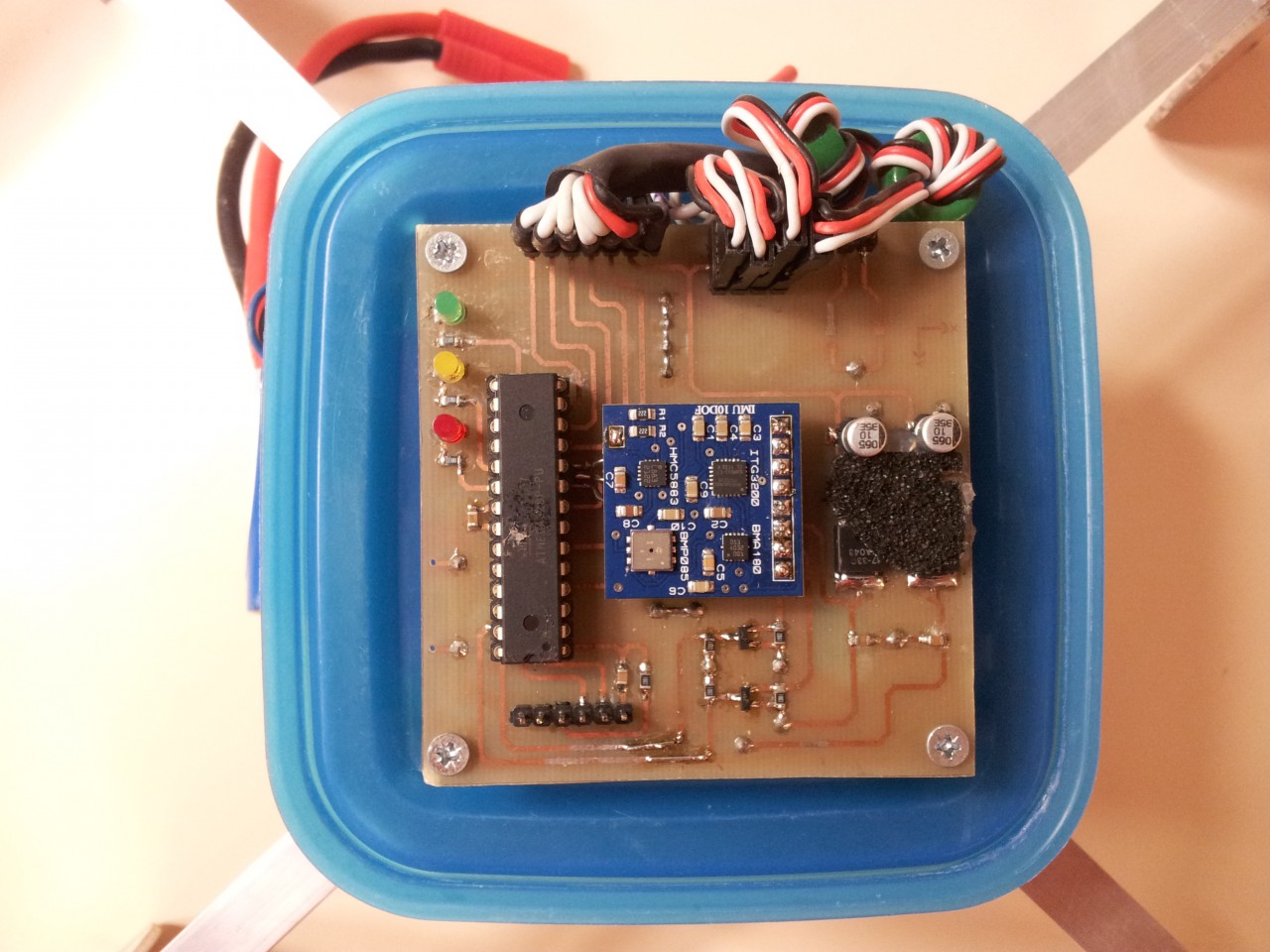

- Carte home made sur le modèle WIICopter avec Atmel 328P.
- Soft Multiwii_2.0 depuis tout à l'heure.
- Capteur IMU 10DOF Droptek.
- Cockpit Ikea PRUTA 601.496.73 - Njut ...

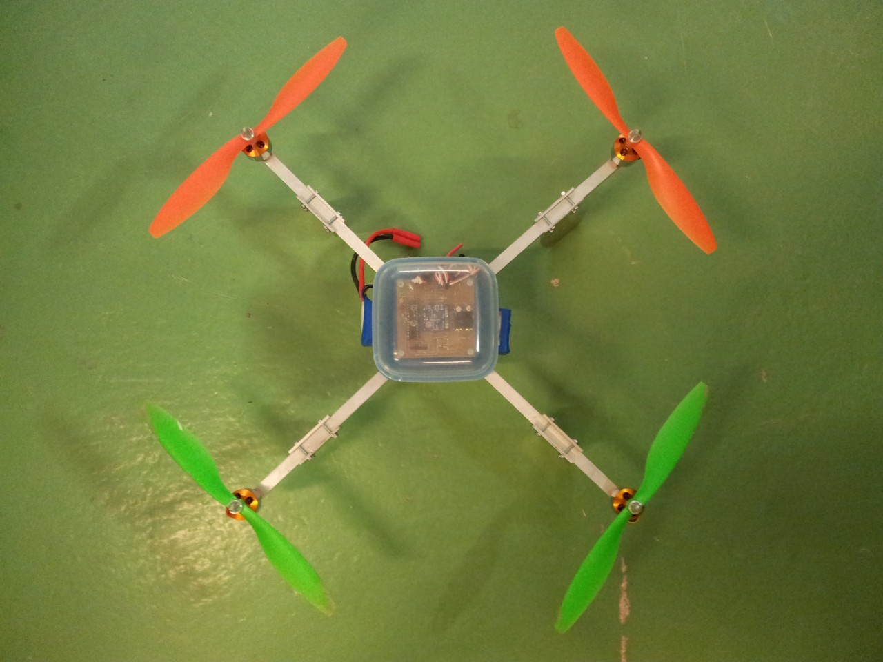

- Entraxe moteur 490mm.
- Poids en ordre de vol : 1160g avec batterie à 30% :mrgreen:
Ta carte est-elle montée en rigide dans la boîte?
Tes fils qui arrivent sur la carte touchent-ils la boîte ou tirent-ils sur ta carte ?
Les vibrations transmises aux cartes "bousculent" les capteurs et rendent le comportement des quadri un peu merd...
Attention aux patins qui vibrent sur les bras : pas bon pour la carte....
En tout cas ton chassis a l'air bien fait!
Bons vols, Phil
Bonjour Phil, et merci à toi pour cette réponse.
La carte est bien montée de manière fixe au chassis. En faite il y a :
- Carte de Control.
- Entretoises métalliques.
- plaque d'epoxy + Couvercle prit en sandwich entre plaque et entretoise.
- Entretoise métallique.
- Plaque d'epoxy. -----
- Bras. - Vis M3 de part en part.
Concernant les fils : Il y a ceux du récepteur qui est placé sous la carte de control donc pas de traction sur la carte. Et ceux des ESC qui passent dans un trou au milieu pour descendre à l’étage inférieur. Donc pas de traction non plus.
Concernant les patins, je les ais viré puis remplacé par des morceaux de frite de piscine. Beaucoup plus léger et beaucoup plus doux pour les atterrissages un peu brusque. Le montage des anciens avec les vis donnait un point de pliage au bras assez phénoménal.
Pour conclure : Suite aux premiers voles un peu tumultueux à cause des réglages et du pilote, je suis en cours de modification. Nouveau bras plus court et plus costaud. Et surtout changement de place des fils des moteurs a cause du sectionnement produit à l'endroit ou il se trouvent actuellement.
