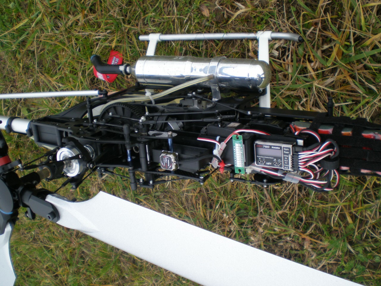

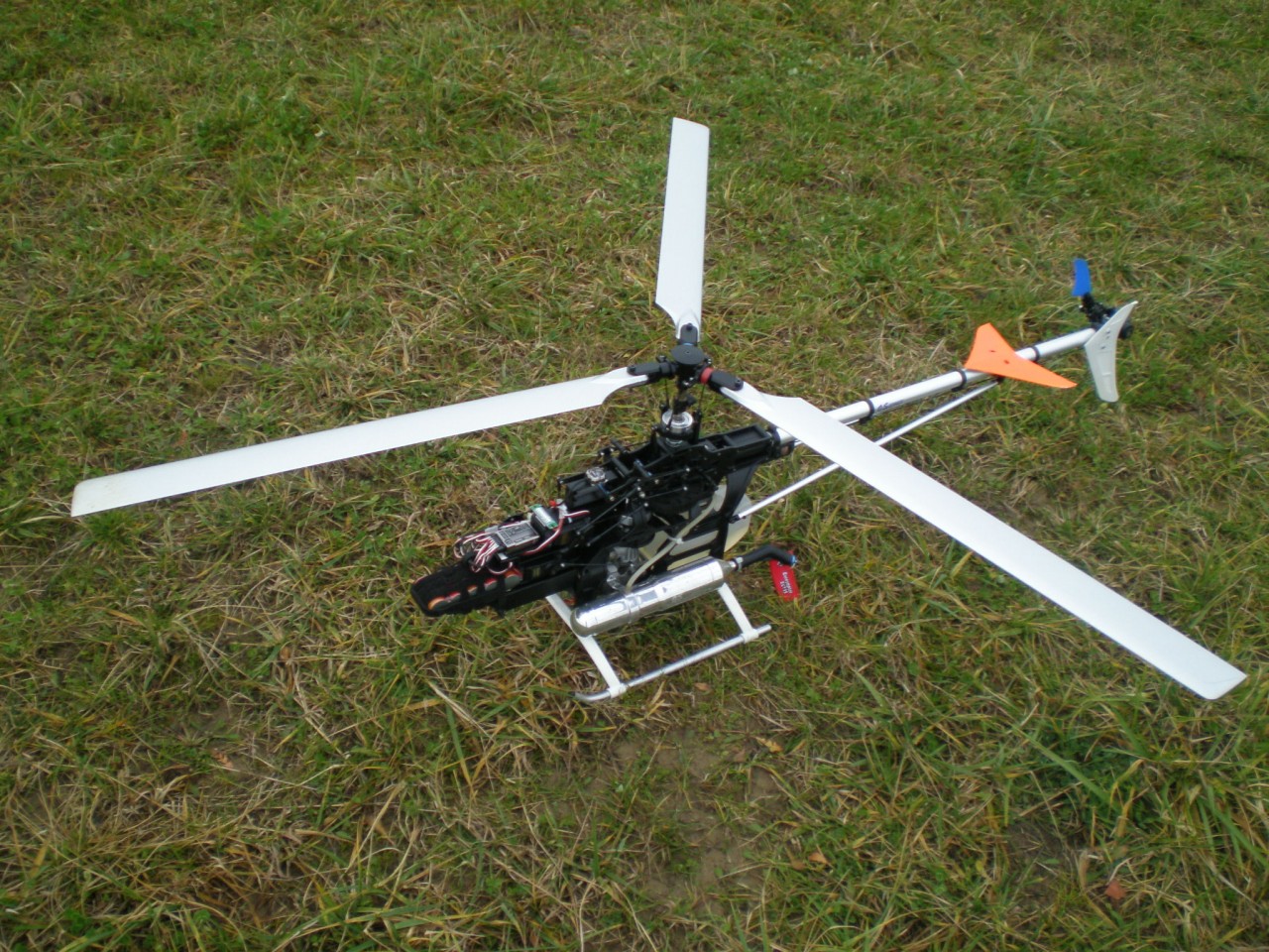

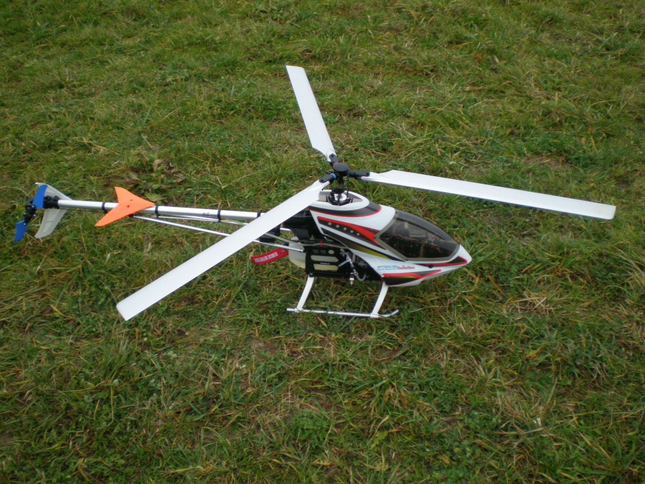

Enfin, aujourd'hui j'ai pu tester mes réglages de la tête tripale.
j'ai fais ma lop. J'ai mis un CGY 750. Je trouve cela quand plus confortable. :D
3 vols de réglage et hop nikel. J'ai fais la mise a jour vers la v1.2 du module, 2-3 réglage en atelier.
Par défaut le module est preconfigurer avec des réglage plutôt 3D. Très sensible et réactif. j'ai réduit les expo et les sensibilités gyro.
Mes premiers essais étaient avec des pales bois hirobo 550mm. Pas très concluant a mon gout. Je suis désormais en pales Funkey GFK 600mm, et super rendus (aussi bien visuel que comportemental.
Il faudra quelques vol pour s'habituer à ce nouveau type de machine, mais résultat très encourageant.
En tout cas le multipales et le CGY 750, est un pur bonheur.
Question subsidiaire : Dans le pilotage multipales, est-ce que l’hélico a toujours tendance a "s'enfoncer" un peu plus dans les virages qu'un hélico bipale avec BDB ?
Ce n'est peu etre qu'un resentit ou un reglage a paufiner dans le module ??!!!

En fait, je n’ai pas eu besoin de toucher a ces réglages. J'ai régler la tête de mécaniquement. C'est une heliscale. Elle va très bien pour faire le réglage du décalage 90°. j'ai peaufiné le décalage du suiveur de cyclique sur le terrain.
Les réglages que j'ai fais, c'est :
- Mise du Gyro en mode de vol - 1 -
- Mise du plateau en Normal (H1)
- Réduction des taux de pyro de l'AC (280°/s)
- Sensibilité Gyro ELE et AIL30%
- Sensibilité Gyro RUD 50 %
- 15 % Expo sur ELE et AIL
- 0 % Expo sur RUD
La seule chose que j'hesiste encore a toucher, c'est le mixage ELE --> PIT et AIL --> PIT. Pour les compensation de pas dans les virages, mais je sais pas si cela est bon ou pas.
En espérant que cela peut aider...
