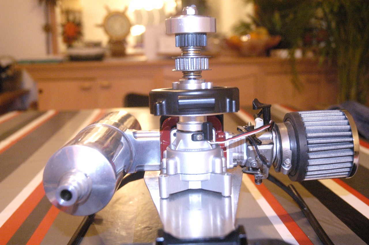

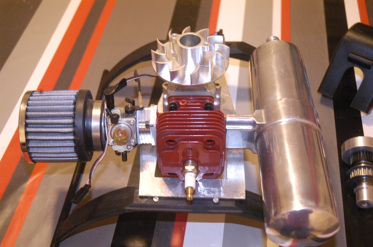

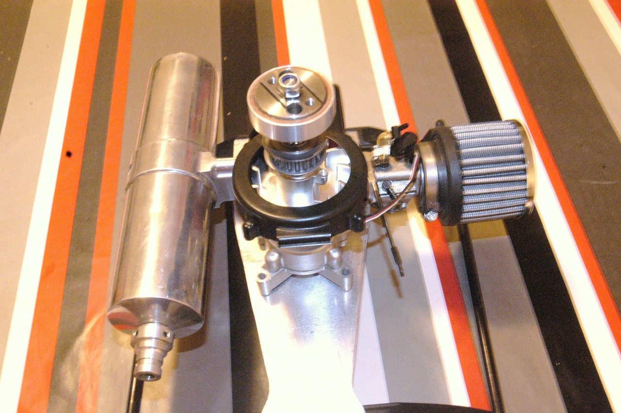

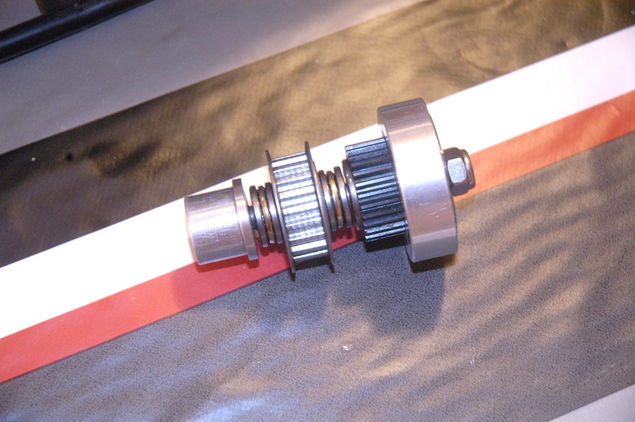

J'ai monté la bête! Voici mes impressions:
- Les pièces sont mal rangées et l'ordre de montage n'est pas toujours logique
- La notice n'est pas très explicite, de plus je l'avais téléchargé sur le site de RJX car pas dans la boite mais ne correspond pas tout à fait à ma version de la machine.
- Certains ajustements sont médiocres (notamment plateau cyclique sur rotor et pitch slider de l'anti-couple qui coincent), j'ai du mettre un coup de dremel pour que ca coulisse à peu près.
- Autant certaines pièces en alu sont magnifiques comme les pieds de pales, autant certaines font "cacaille" notamment les renvois sur la tête qui ont l'air d'être en matière plastique chromé (plus léger mais moins costaud) du coup on ne sait pas si il faut serrer fort pour que ça tienne ou modérément pour ne pas foirer les filetages ou écraser les roulements.
- Les chappes sont difficiles à visser, à régler, et sont durs, ce qui rend la mécanique pas très libre.
J'espère que ca va le faire en vol, une fois tout ceci rodé.
Coté matériel électronique, je suis partit sur les servos DS610, DS650, GY401 que j'ai déjà en attendant d'avoir mieux, pas de régulateur de tour car bloqué avec mes 6voies sur la radio, et prendrai un gryphon pour alimenter tout ça (inter de sécurité magnétique, témoin charge batterie et régulation de la tension réglable à 6V). Pour l'allumage moteur, apparement les PUH ont un système CDI embarqué et n'ont pas besoin d'être alimenté.
Après avoir parcouru les forums, coté moteur je pense partir sur le 26cc Hanson qui coute un bras, mais qui à l'air d'être le plus performant et le plus utilisé sur les hélicos de cette taille. Ca devrait le faire avec les pales radix en 710mm et 175g que j'ai commandé.
Je vais attendre et économiser pour celà. A moins que je prenne un Z-30cc? Est il aussi préparé qu'un hanson? Où trouver ces moteurs à prix correct?
