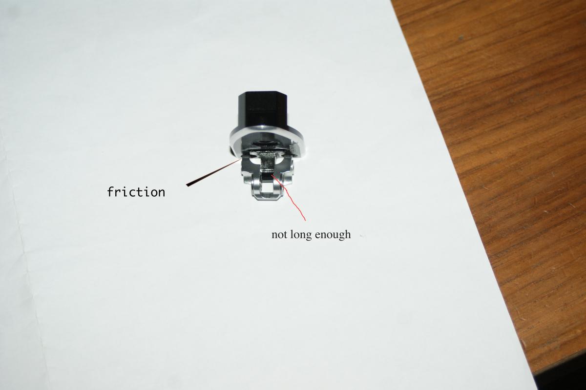

Guest Posted December 6, 2011 Report Share Posted December 6, 2011 Je viens de recevoir mes pièces aujourd'hui et.....le bloc roulement ne correspond pas au diamètre de mon axe d'anti-couple alors que j'ai bien bien commandé pour un t-rex 600 N de plus impossible de monter ses pièces ( pourtant je ne suis pas trop nul et ce n'est pas la première fois que je monte un hélico....) donc peu-être du bon matos mais j'avoue que là y a un peu foutage de gueule...... Quote Link to post Share on other sites
Rom29 0 Posted December 6, 2011 Report Share Posted December 6, 2011 Oui même constat que toi, je possède un Rex 550 v1 et je dois acheter une glissière d'axe d'anticouple et sans doute les pieds de pales en alu du V2 pour que mes pièces KDE s’adaptent... Le site stipule bien que les pièces sont pour le 550 (V1 et V2)... Site KDE Direct -1 KDE. Quote Link to post Share on other sites

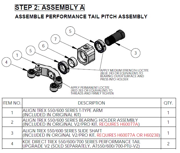

jwibeff 0 Posted December 26, 2011 Report Share Posted December 26, 2011 Je l'ai recu et monté. Mais il faut preciser que la piece n°3 est celle du 600e pro ou du 550e V2. Elle ne fait pas le meme diametre exterieur. Je ne sais pas si je suis tres clair. C'est precisé dans la notice de montage sur le site de KDE DIRECT Quote Link to post Share on other sites
Rom29 0 Posted December 26, 2011 Report Share Posted December 26, 2011 Oui après avoir envoyé un Mail à KDE (Avec vidéo), il m'a donné la référence de la pièce qui était sur la notice mais sur le site il est bien stipulé adaptable v1...(Donc je me suis dit "prêt à monter"...) Bref le résultat reste quand même très beau, plus de jeu... http://www.casimages.com/img.php?i=111226082600487402.jpg Quote Link to post Share on other sites
bimbo 3 Posted July 29, 2015 Report Share Posted July 29, 2015 slt à tous pour moi impossible à monter une des pièces touche la façade de sorti de l'axe anti couple ;elle est trop courte bizarre trex600 efl pro Quote Link to post Share on other sites
