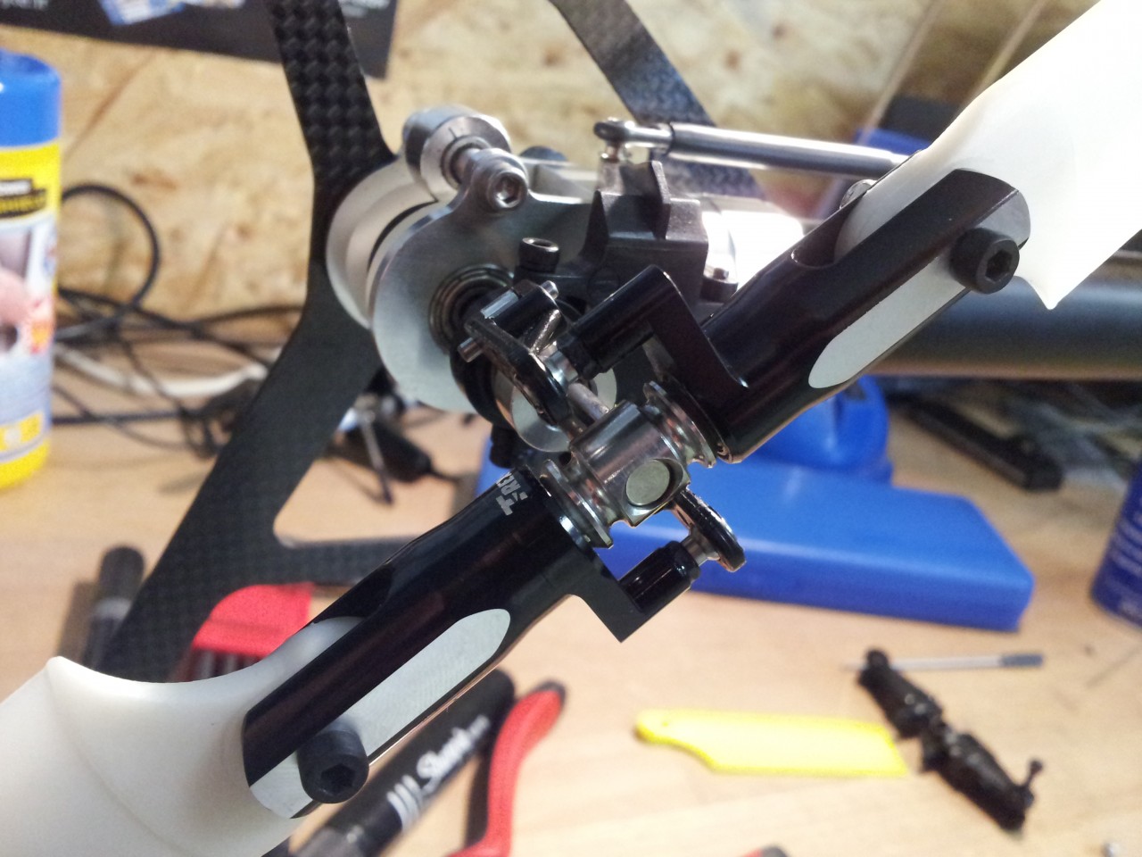

mon 7hv vole mais bat de la queue...arfgffrff
Voilà une tite photo de la modification réalisée.
Simplement, j'ai pris un AC de T-REX 550, j'ai retourner de 180° les commandes actionnant les pieds de pales.
J'ai ensuite utilisé les boules fournies par COMPASS pour l'AC, avec l'écrou entre la boule et le pied de pales pour que celle-ci tombe pile poil en face de la commande venant du coulisseau.
Le test ce soir :)
Pour le tube, il etait déjà à la masse, comme le pilote d'ailleurs :lol:
L'AC de T-REX 550 à fait des merveilles. Mon problème est résolu, bon j'ai pas eu le loisir de tester plus loin, mais le tail wag à disparu.
Alors soir l'AC compass à pris un jeu important, soit il s'est mangé un coup, je ne le saurais jamais hélas :lol:
