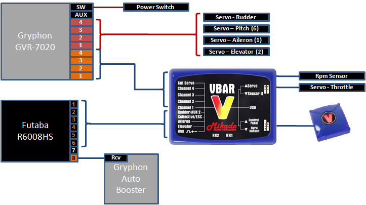

Salut, c'est vrai que si tu veux garder ton récepteur, un régulateur comme le Gryphon ou le ReactorX est pas mal, d'autant plus que tu peux y brancher le switch. Perso sur mon V90 j'ai adopté le Gryphon GVR-7020. Tu peux y brancher jusqu'à 4 servos. Je l'ai intercalé enter les servos (cyclique+anti-couple) et le vBar. L'alim du récepteur futaba R6008HS se fait par le vBar du coup. Le servo de gaz n'est pas un HV et est directement sur le vBar. C'est d'ailleurs dommage qu'il n'y ai pas la place pour 5 servos sur le Gryphon. En tout cas, pas de problème avec cette configuration hormis peut-être celui de ranger et protéger proprement tous ces câbles !!!

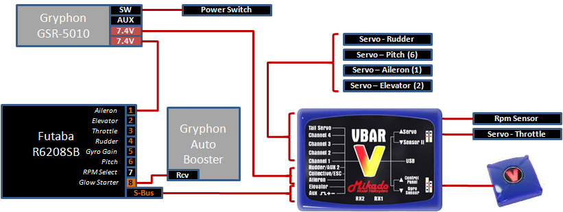

Je vais passer prochainement en full HV avec le récepteur Futaba R6208SB qui est HV. Il faut du coup que je change le servo de gaz pour en mettre un HV et j'enlève le Gryphon GVR-7020. J'ai aussi opté pour le nouveau Gryphon GSR-5010 afin de réguler du 7.4V et conserver le switch.

Slt Thomas, oui ton system est tres bien, mais il y a toujours le probleme des cables, moi je suis en SB sur 3 de mes hélicos ce qui reduit deja l'encombrement des fils ,mais je ne suis pas encore en HV, donc je passe par un bec, mais a l'avenir je passerai les nouvelles machines full HV et SB. :wink:
