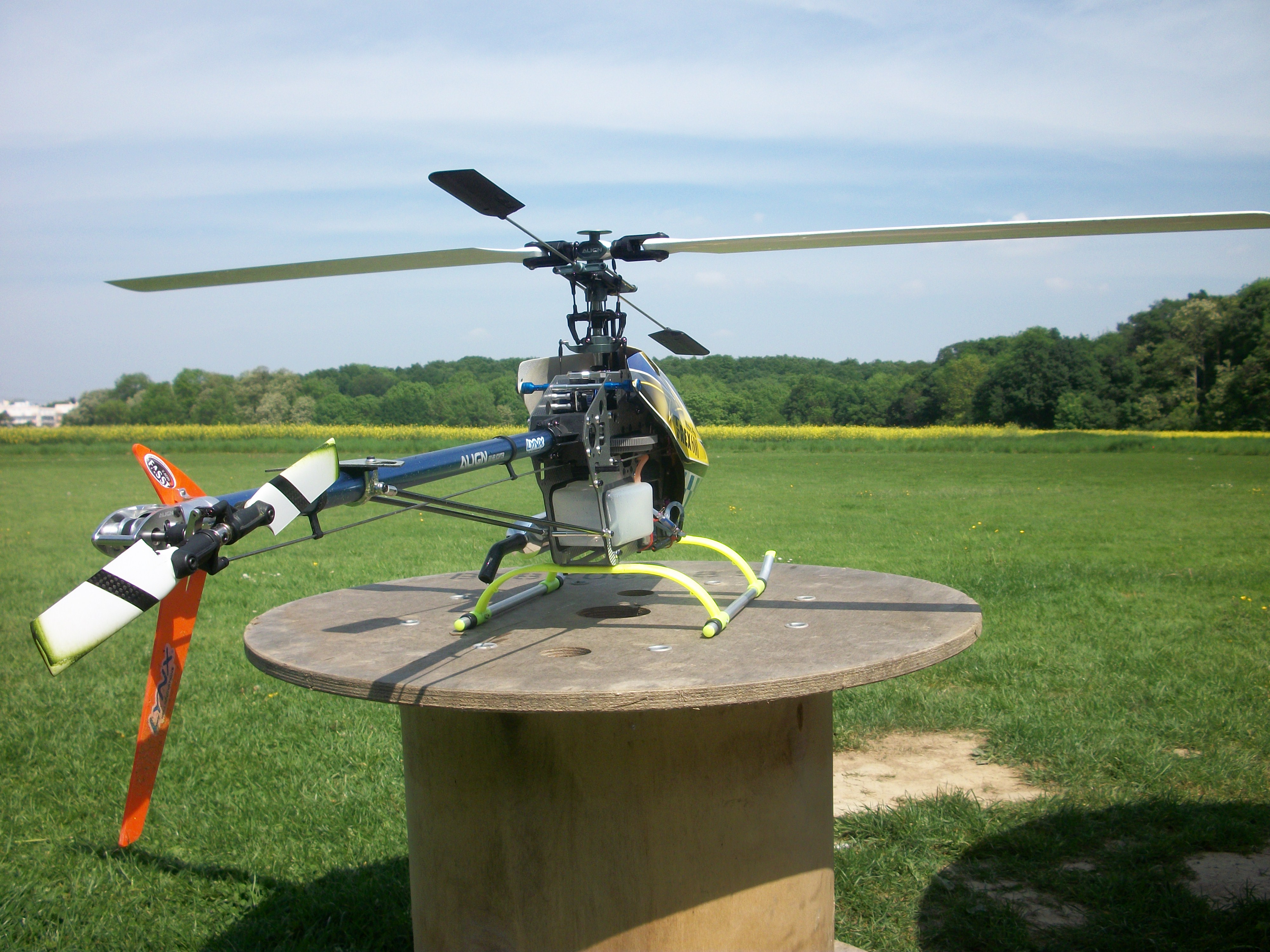

je pense qu'en revendant ton 600N, tu vas y perdre... Certes la Maquette, en élec, c'est bien car moins de soucis.
Mon Airwolf, doit arriver cette semaine, et je pense le monter sur mon 600NP.
Si tu tiens a ton 600, pourquoi ne pas le monter directement sur ton fuselage ?
Si c'est ta première maquette, cela devrait suffir ?
Par la suite, tu pourras envisager d'autres projets en élec ;).
Je ne donne que mon avis :).
Bons Vols
Fab'
Peut-être à ce moment là acheter uniquement le chassis du HK600 :
http://www.hobbyking.com/hobbyking/store/__11722__HK600GT_CF_main_frame_set_H60107_H60031_H60033_H60034_H60035_1_.html
et récupérer toutes les autres pièces (tête, ensemble couronnes mais à voir si ce sont les mêmes, queue, etc...) sur ton nitro pour bénéficier d'une meilleure qualité. ;)
Et tu revends tes pièces nitro dont tu n'as plus besoin. Hormis l'achat en plus d'un moteur + contrôleur et de batteries (que tu pourras en partie amortir en revendant ton moteur+pot), il est probable que tu fasses une opération nulle et n'aies pas à rajouter d'argent.
dans ce cas, je pense qu'il vaudrait mieux le convertir directement.
Tu n'auras dans ce cas qu'a revendre ton pot + moteur. Et garder le chassis complet, de plus le servo du gyro, sera toujours placé sur le chassis, ce qui n'est pas plus mal :).
Apres, il faudra racheter certaines pieces, si tu prends le chassis HK, comme le boitier plastique pour la transmission, car il est plus fin que celui du 600 nitro.
A toi de voir.
Fab'
il existe des kits de conversion, cependant pour la maquette, tu n'as juste qu'a acheter le support moteur du 600 E, mais étant donné que le chassis du nitro est plus large, il faut simplement rajouter des entretoises.
Ensuite, en revendant ton matériel de thermique, tu pourras investir, dans le matériel électrique ( moteur, variateur etc... ), ce qui ne te coûtera casiment rien...
