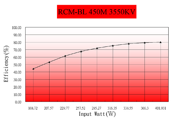

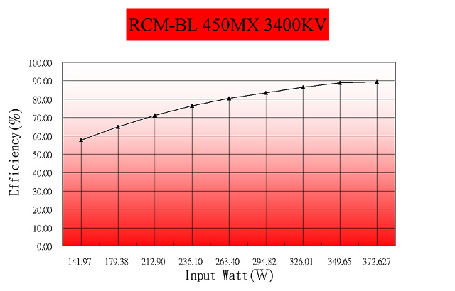

Dans la description du 450Mx on voit les deux courbes suivantes.
Quand on prend le point tout à droite, le 450mx consomme 372watts électriques mais en produit 335 mécaniques alors que le 450m consomme 401 et en sort 320. Sur le point plus à gauche la différence est encore plus flagrante, mais c'est un point qu'on utilise très peu en vol. Le max de rendement pour les deux moteur est autour de 320-330 watts, on peut s'attendre à ce qu'ils fournissent une puissance équivalante. C'est du bon, du très bon, Des temps de vols plus longs, plus de puissance avec des packs moins pêchus. J'aimerais bien que les autres fabricants sortent des courbes de rendement ou au moins des graphs eagle tree comparatifs, plutôt qu'un vague "max power 300-550 (max 5 s)" qui n'a absolument aucune signification technique.
Intéressant tes graphs..
Avec le nouveau 450 MX il faut être plus dans les tour de 10 % par rapport au 450 M..
Donc pas se planter en choisissant son pignon...
Le rendement optimal du 450 M se situe entre 70 et 80 % et
80 a 90 % pour le 450 MX
En voyant ca ca vaudrait le coup de rajouter une dent a l'actuel 450 M du 450 Pro ..
