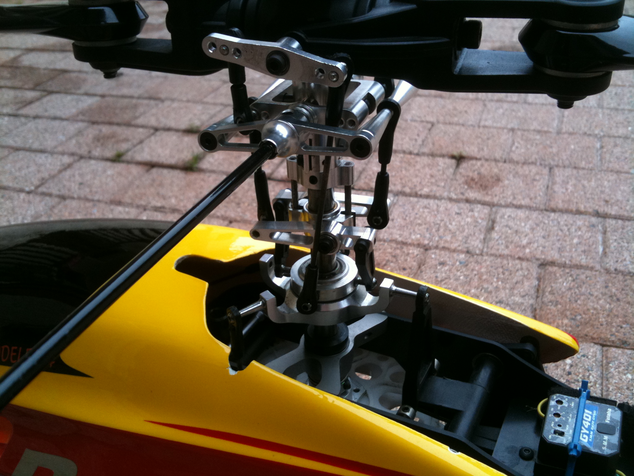

bonjour je rencontre un probleme sur mon radikal
le gyro ne tien pas son cap et devis tres lentement
je regarde le reglage mécanique je remet le gyro gy401 en mode normal, la il tiens a peus pres son cap sans trim
je le remets en head lock il devis
j'ai beau regler le gain rien y fais , j'ai changer la mousse sous le gyro toujour pareil
j'ai rechanger les mousse par des futaba avec une petit plaque en metal entre les 2 mousse , meme symptome
par contre j'ai remarquer quand je tien l'hélico a la mains et que je tourne l'hélico trés trés doucement le gyro ne compense pas si je le bouge doucement il corige et vite aussi mais trés trés doucement rien ne se passe meme en metant le gain a fond pris par la panique j'ai donc démonter le gyro pour voir si c'était pas une copie
ouff le gyro est un original mais sa ne m'avance pas plus
le moteur est bien regler la bougie est de couleur brique , la tringlerie est sans jeux ni point dur. le servo est un s9254 avec stepdown pale équilibre rotortech a l'anticouple et principale
l'hélico n'est jamais tomber

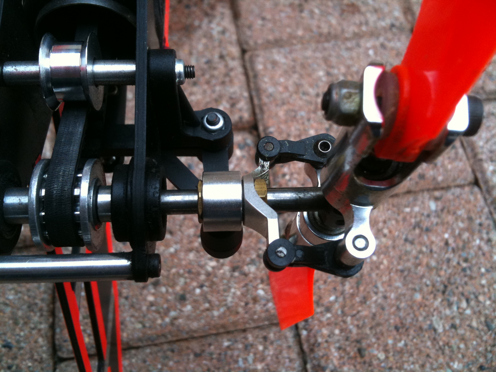

Salut dubs49 ,
comme tu dois le savoir , l'anticouple du radikal tourne plus vite que sur les hélico type raptor ou trex , le gain du 401 sur le radikal est d'environ la moitie que sur mon raptor , c'est pourquoi century a sortie un pignon de 10 dents sur l'anticouple , Par contre si tu as toujours le pignon "plastic" a l'anticouple est-ce que les gorges ne sont pas usées , sur le miens j'ai monté un pigon en alu car les gorges plastic étaient usée surtout sur le bord , et le symptôme et celui que tu décrit car si ton pignon s'use , ta courroie saute quelques dents et ton anticouple dévis ( le phénomène s’amplifie si ton moteur broute un peu lors des décélérations ) , regardes ta courroie par la même occasion si tout les crans sont en bon état .

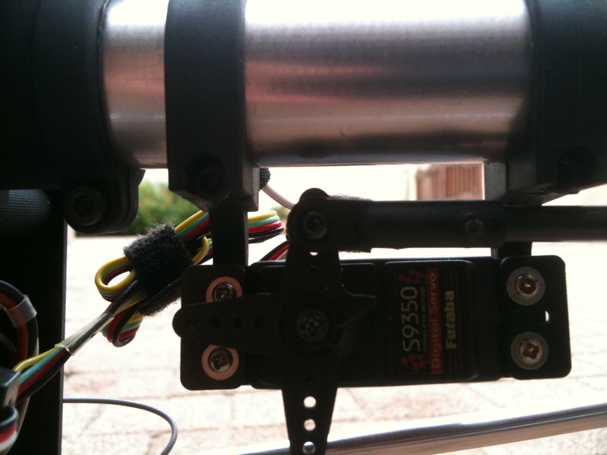

J'ai moi aussi le même problème. Dérive sur l'AC
Mon gyro est un Futaba GY611 et servo futaba
Mousse futaba avec plaque de métal entre les 2 mousse.
J'ai vérifié ma courroie ainsi que la pignon et tout est correct. La dérive n'est pas par coup. Elle dérive lentement et régulié.
La chappe du servo d'AC est éloigné au maximun. La boule est au dernier trou.
Je ne sais vraiment pas pourquoi j'ai toujours de la dérive.

salut carreg
donc j'ai bien la poulie en plastique j'ai compter il ya 9 bossage dessus
qu'appelle tu pignon de 10 dents en plastique (le pignon ou il ya la courrone principale ou la poulie de la courrois a l'arriere)
donc une poulie de 10 bossage serai le mieux?
ma poulie n'a pas de trace d'usure et la courrois est nikel, par contre j'ai deja changer les 3 roulement arriere (axe anticouple)suite a un mauvaise equilibrage des pales d'origine et a une vitesse de rotation élevé les roulement on prix beaucoup de jeux ,j'aurrais peut etre du changer l'axe d'anticouple?
faut il mettre de l'entre dent au niveau pignon d'anticouple et courrone principale?
car j'en ai presque pas mais c'est bien libre en rotation

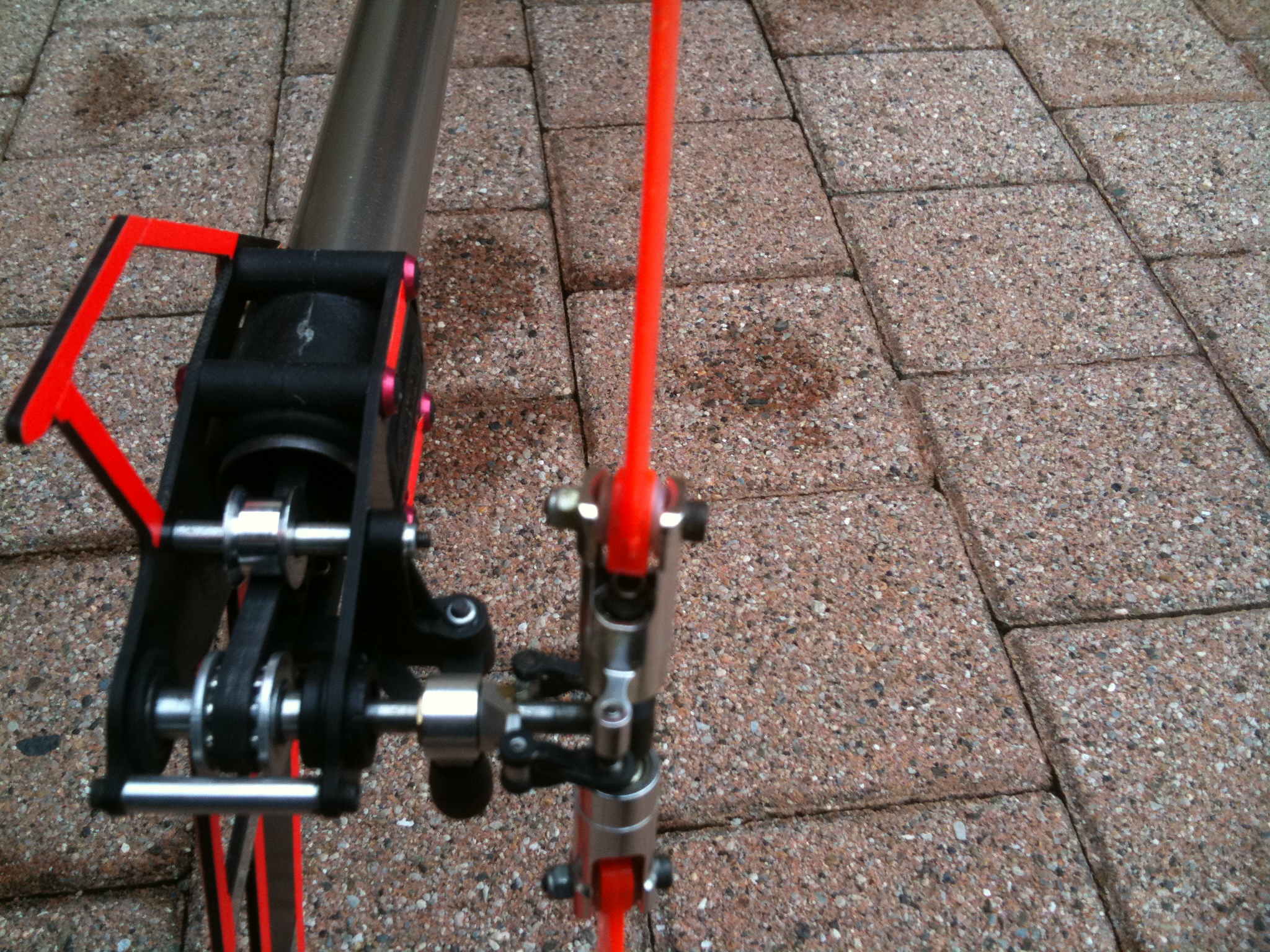

et la je viens déxplosé mon rotor arriere un des renforts en alu sous le tube de queue a cassé au niveau de la fixation
et il est venu se mettre dans l'anticouple heuresement j'était a 1 metre du sol donc
hélico qui par en topie je pose comme je puex ouff il ne c'est pas coucher sur le flan
donc axe anticouple a changer pales carbonne anticouple a changer et renfort de tube de queue a changer
j'ai donc recupere les renforts de tube sur un raptor 50 ils sont en alu avec les fixation en plastique ,qui devrait mieux absorber les vibration du moulin
