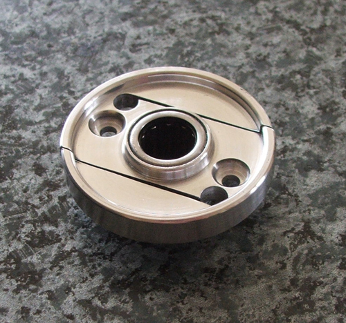

DImanche dernier, mon coach et moi avons eu un problème identique
la masselotte fissurée ...... :?
la raison ......inconnue :mrgreen: , 2 masselotes le mème jour ...ca fais réflechir ! :think:
le diametre de l'interieur de la choche (garniture) fais 48.7
celui de la masselotte...48.4 ,ce qui fait 1,5 dixième de jeu
donc l'ecart n'est pas assez important pour provoquer une fissure
ou alors ,le traitement (durcissement) est vraiment trop dur !
un choc thermique ?
vibrations moteurs ?
donc j'ai décidé d'en tester une ......mais pas en acier.... en aluminium (dural)
l'interieur est plus epais de 2 mm pour plus de résistance
les masselottes s'ecartent aux alentours de 2300 tours (tests sur tour numerique)donc ,tranquille pour le ralenti ,ca ne crochera pas!
celle d'origine (roue libre incluse) fait 85 gr
en alu .....40 gr
la voici en image
En fait les vrais tests auront lieu demain !
en esperant que cela fonctionnera
les suggestions sont les bienvenues ;)
bye
Pierre

rohhh, zte piece, bravo pierre :)) . Sinon, comme dis precedement, tu as les options Lynx qui semblent etre pas mal, à voir :). De ce que j'avais cru lire sur un poste precedent, yavais uen histoire, entre l'aligne et le quick, d'oblonnage (?, trou oblong) qui permettais de moindre contrainte.. Là, tu as un trou de diametre constant, peut etre que si tu rencontrais un probleme, tu peux essayer d'oblongner çà :))
personnelement, et au vue des problemes rencontré, sur le gasser, j'ai mis le quick direct , mais bon, tjrs pas volé autrement qu'en statio, mais pas de casse.... et sur le nitro, j'ai en gros 15 vols donc ... Mais je le remonte ce WE pour les concours, donc, je verrai bien si çà casse ^^

concernant les trous, cela donne plus de "souplesse" et donc une accroche à plus bas régime....
oui c'est certain ,mais j'pensais que l'alu serais beaucoup trop "flexible" avec les cotes d'origine :mrgreen:
pas d'bol.....du coup j'ai fais trop "raide" :doh:
