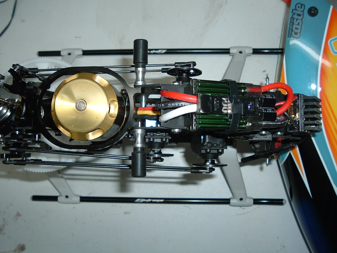

si comme moi vous avez la bulle qui vibre un poil.il vous faut des entretoise de hauban fusion 50 et de tampon de bulle Align.et la le top plus une vibration de bulle et en plus c est pas moche.
je fait aussi se week end des test avec un anticouple complet de v50 car celui du fusion a du jeu a gaver.
si sa intéresse certain je posterai des photo plutard car la j suis encor au taff.
a+ mick

voila la photo de la modif pour plus de vibration de la bulle
ref des tempon Align t rex 600N:HN6016T
a noter que sur les pieces Align on aura besion que des tempon plastic et des petite entretoise.
a+ mick
ps: l anticouple complet du v50 est monter sur le fusion.le top du top + un poil de jeu.modif 69 euro.
mick
