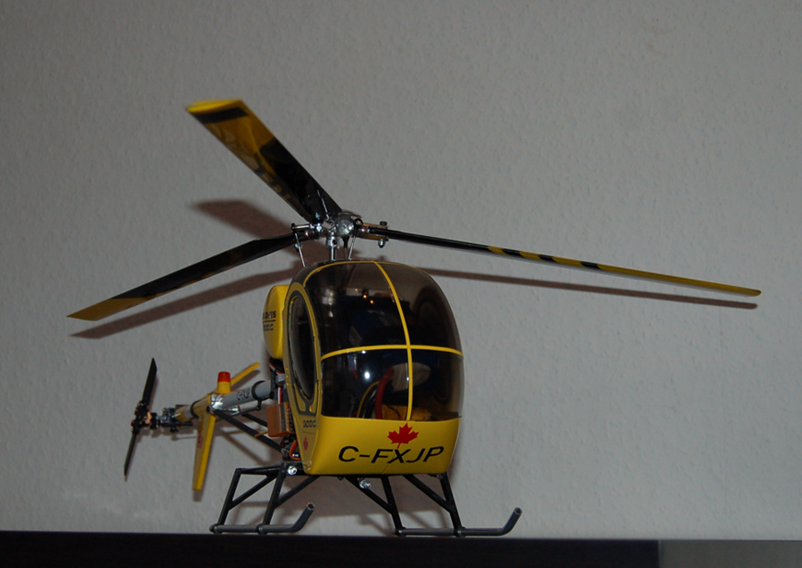

Nouveau venu dans le monde fascinant de l'hélico RC, je vous présente ma première semi-maquette:

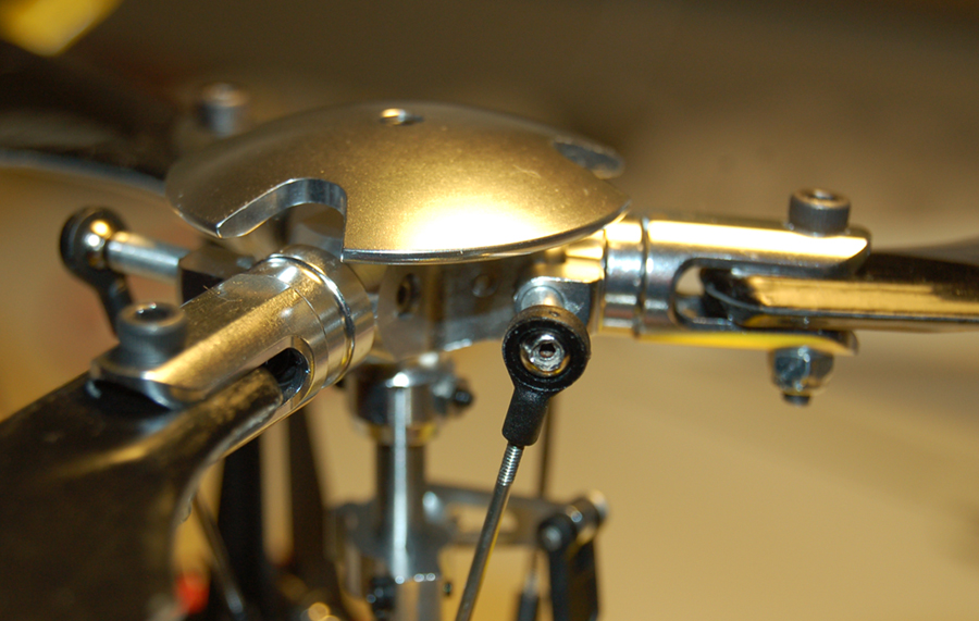

Le Hughes 300c sur base d'un HK450 pro équipé d'une tête tripales (amortie) et pales rigides.
La tête tripales:
Pour l'instant peu de vols (surtout stationnaire...) mais il est d'une stabilité étonnante.

Le kit de transformation provient de chez Proheli en Allemagne:
http://www.proheli.de/onlineshop/index.php?cName=rumpfbausaetze-trex-450-hughes-300ctrex
La base est donc un HK450 pro belt avec un moteur Turnigy Typhoon 2218H 3450 kv, contrôleur 50A et pignon 10 dents. Le gyro est un KDS 800 avec un servo HKS-9257.
La tête a été achetée ici :
http://cgi.befr.ebay.be/Head-rotor-three-Blade-Heli-metal-RC-450-helicopter-/230600813867?pt=RC_Modellbau&hash=item35b0e12d2b pour 1€ plus frais de port... :P
J'ai volé cet après midi, c'est très stable mais assez sensible au rafales de vent, également une tendance à l'auto-cabrage. Je vais regarder du côté du Tx pour essayer un mixage, si quelqu'un a une astuce sur ce sujet, je suis preneur.
