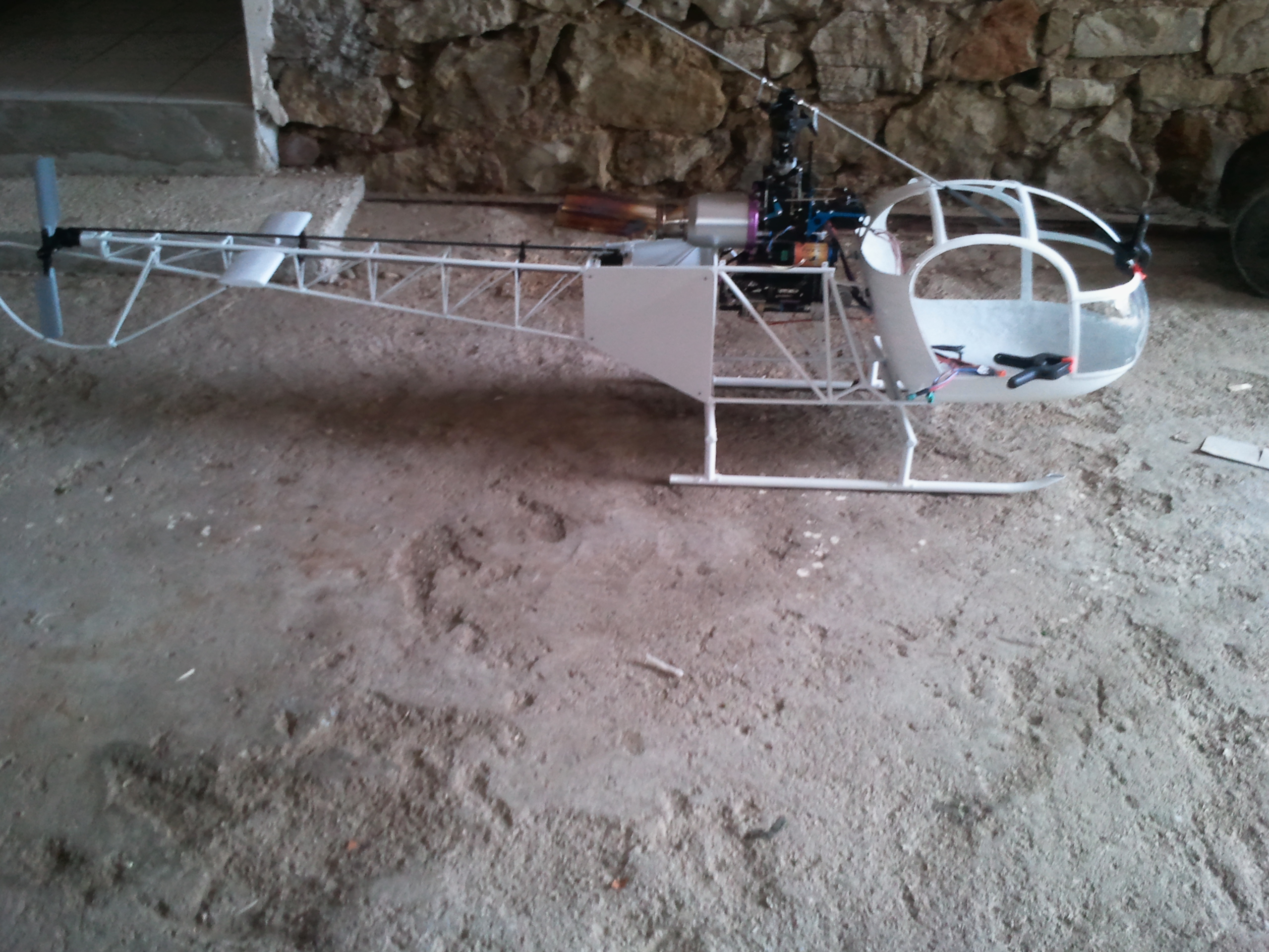

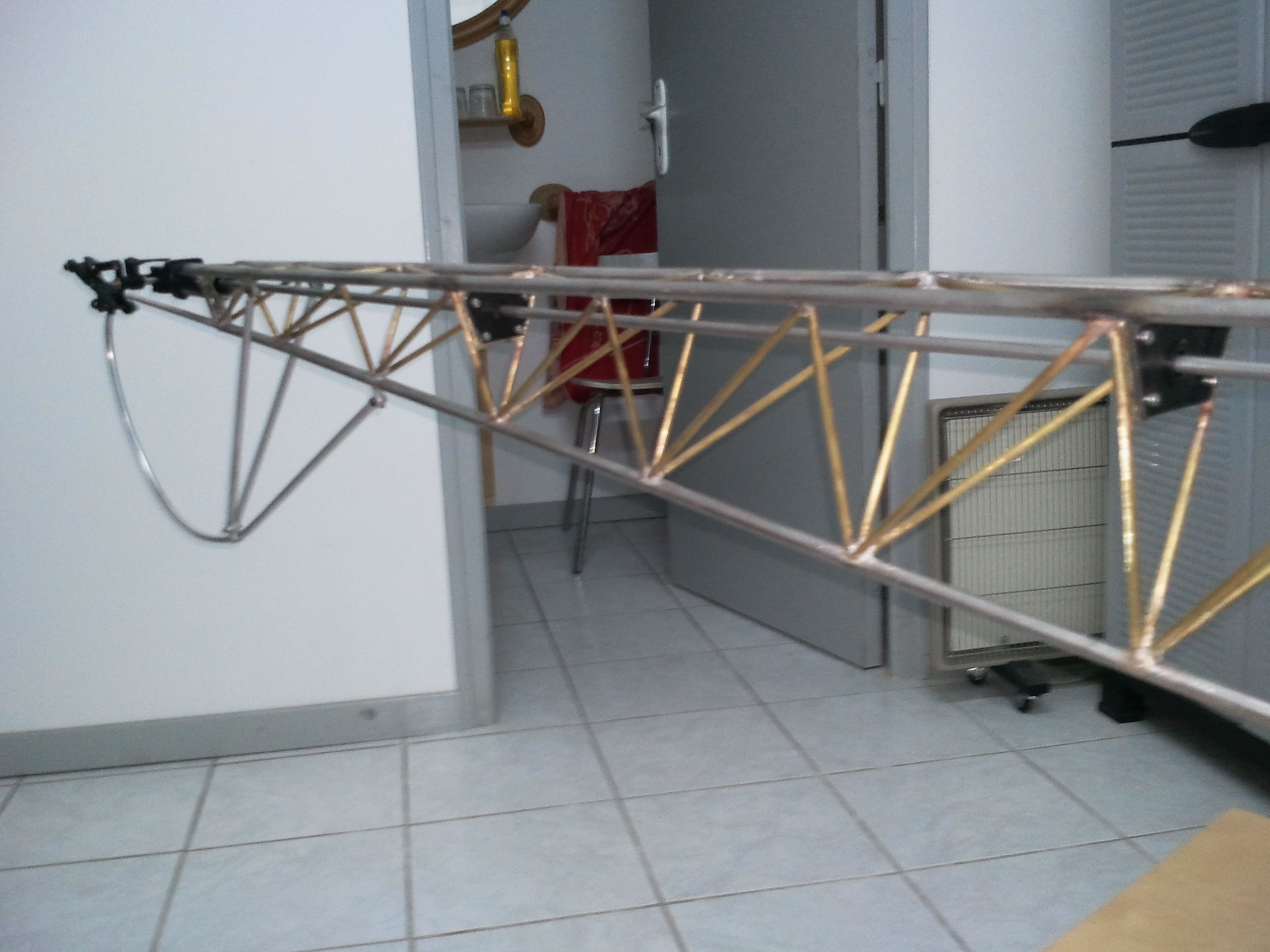

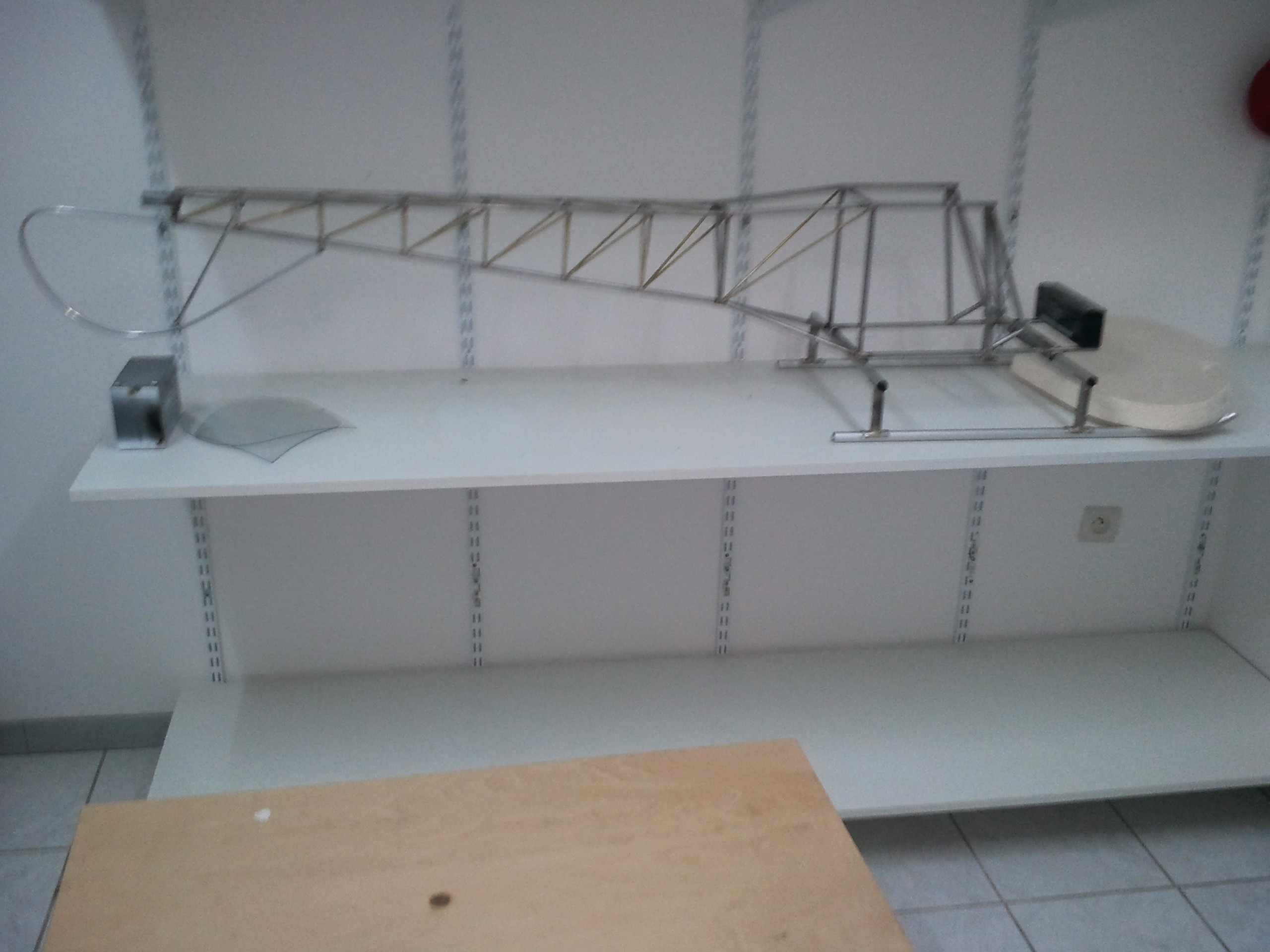

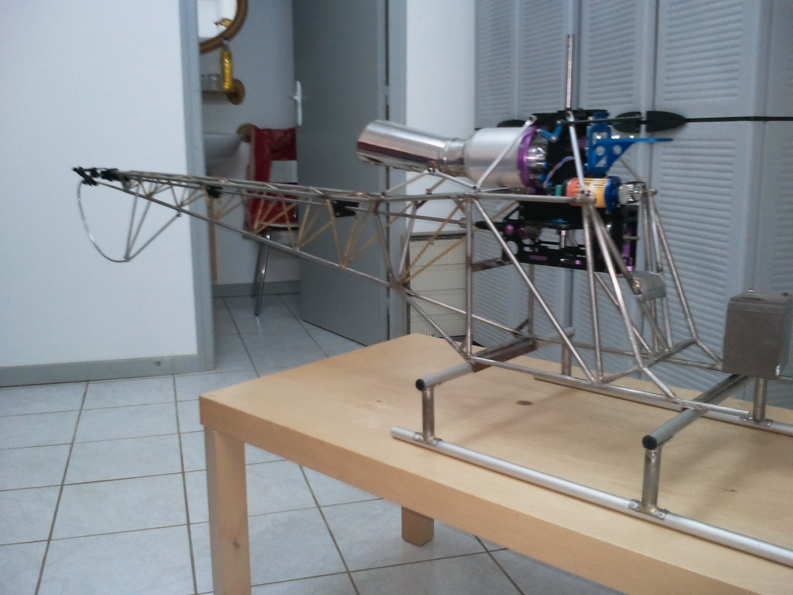

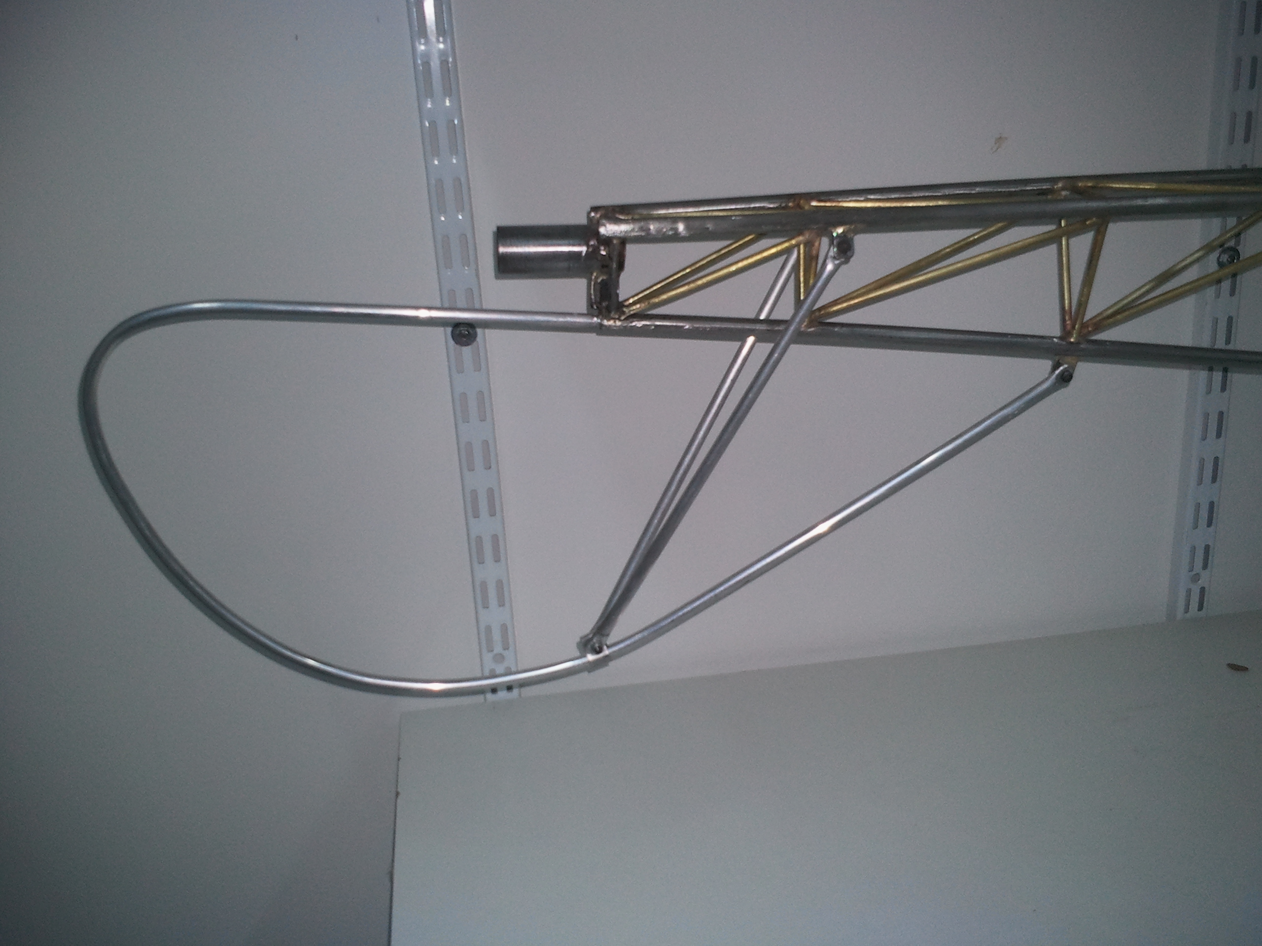

salut a tous je viens vous faire part de mon nouveau projet ,une alouette 2 entierement perso dans une taille 10 % plus grande que celle de chez vario ,en effct ,je la trouve un peu petite ,pour une pht2 jetcat donc je suis arrivé a une taille de 2 metres se qui me semble sera plus proportionné je joint des photos ,suis ouvert au critique et ferai suivre l'evolution de mon projet .a plus doumé!!!!!!!!! http://www.hostingpics.net/viewer.php?i ... to0013.jpg http://www.hostingpics.net/viewer.php?i ... to0024.jpg
Super Dominique , pour avoir vu la bête dans ton fourgon c est un beau projet et je suis d' accord avec toi concernant les proportions un peu petite par rapport a la turbine .
Je ne suis pas d' accord avec ( r 22) dans la mesure ou l alouette est assez légère pour la pht2 ... A suivre
En tout cas encore chapeau bas pour le projet .
A plus
Nico
salut a tous, pour repondre a r22 ,j'ai deja 2 pht2 et je suis a 11kg sur les deux sans aucun problemes et de nombreux vols( se sont des conseils de vario) donc pour en revenir a l'alouette ,je pense ne pas depasser se poid et pour l'instant je suis a 2 kgs treilli,train et anticouple,sachant que la pht2 pese 2.7kgs il y a encore de marge,donc j'ai toujour la balance a porté ,voiola pour l'instant affaire a suivre ,j'attend la pht2 et je continu a plus doumé!!!!!!

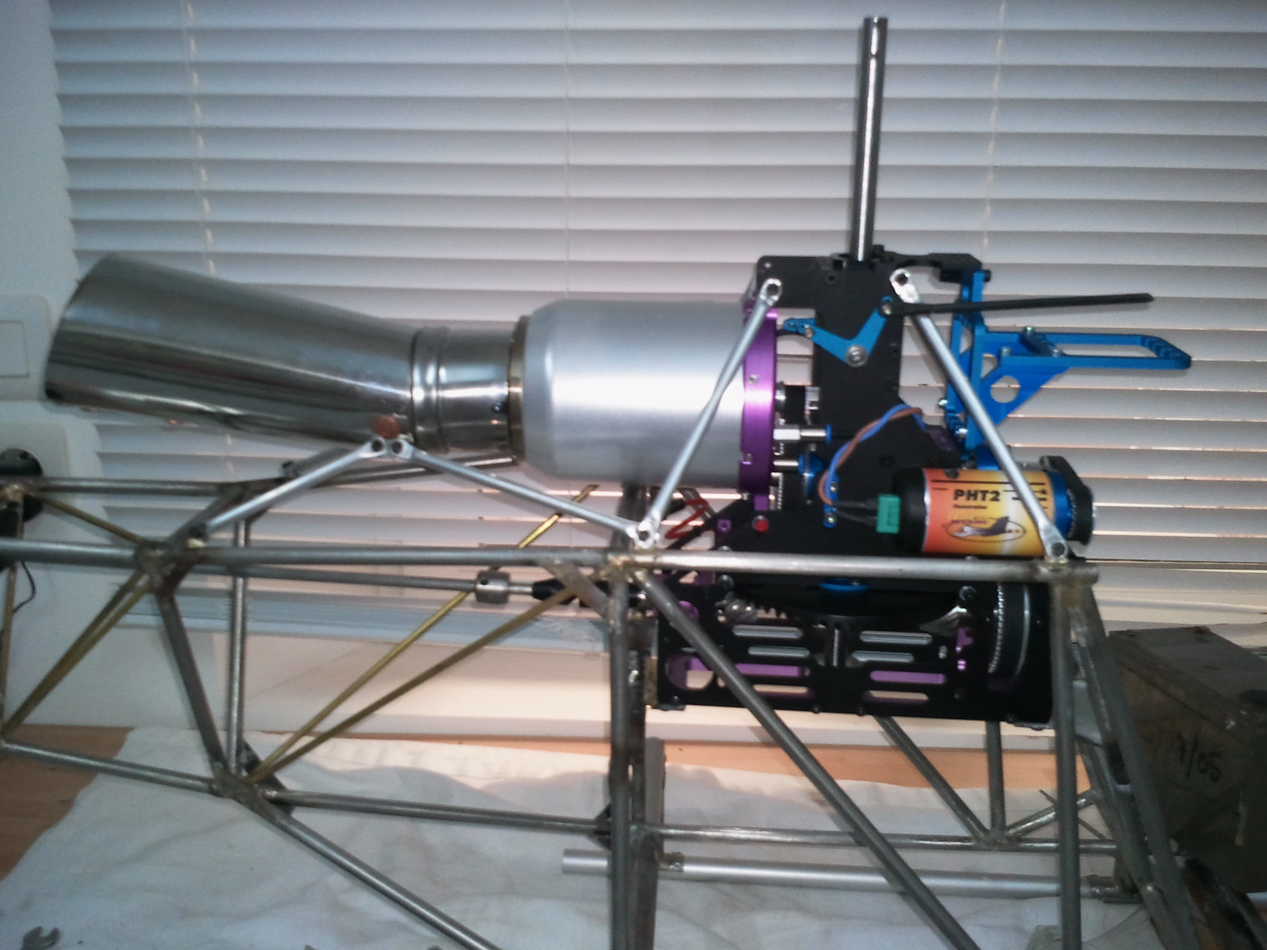

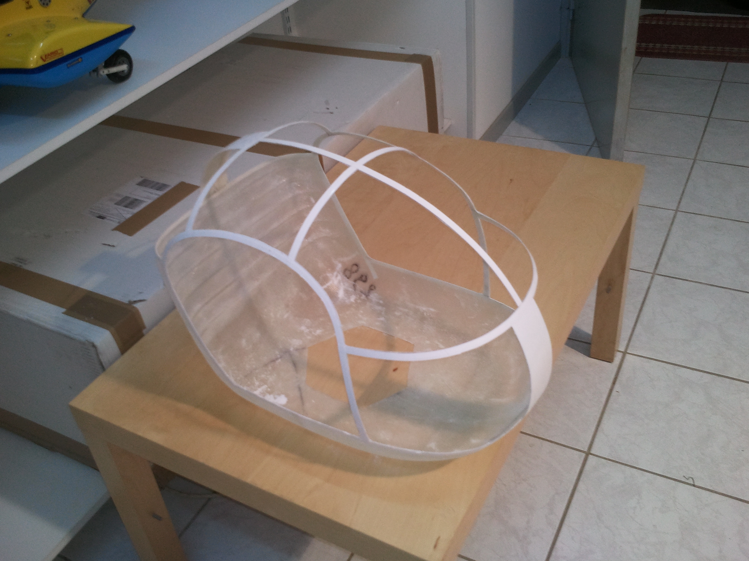

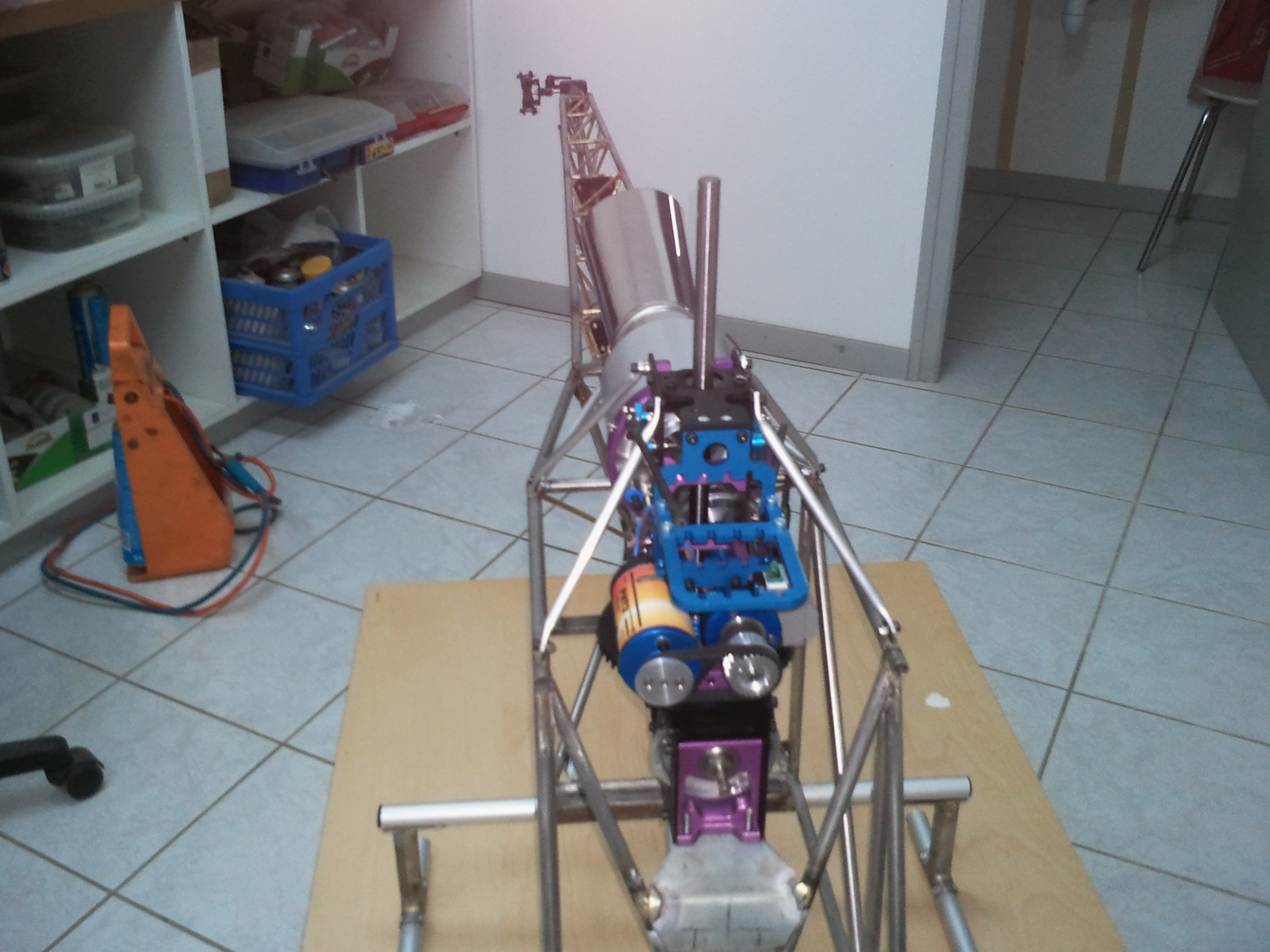

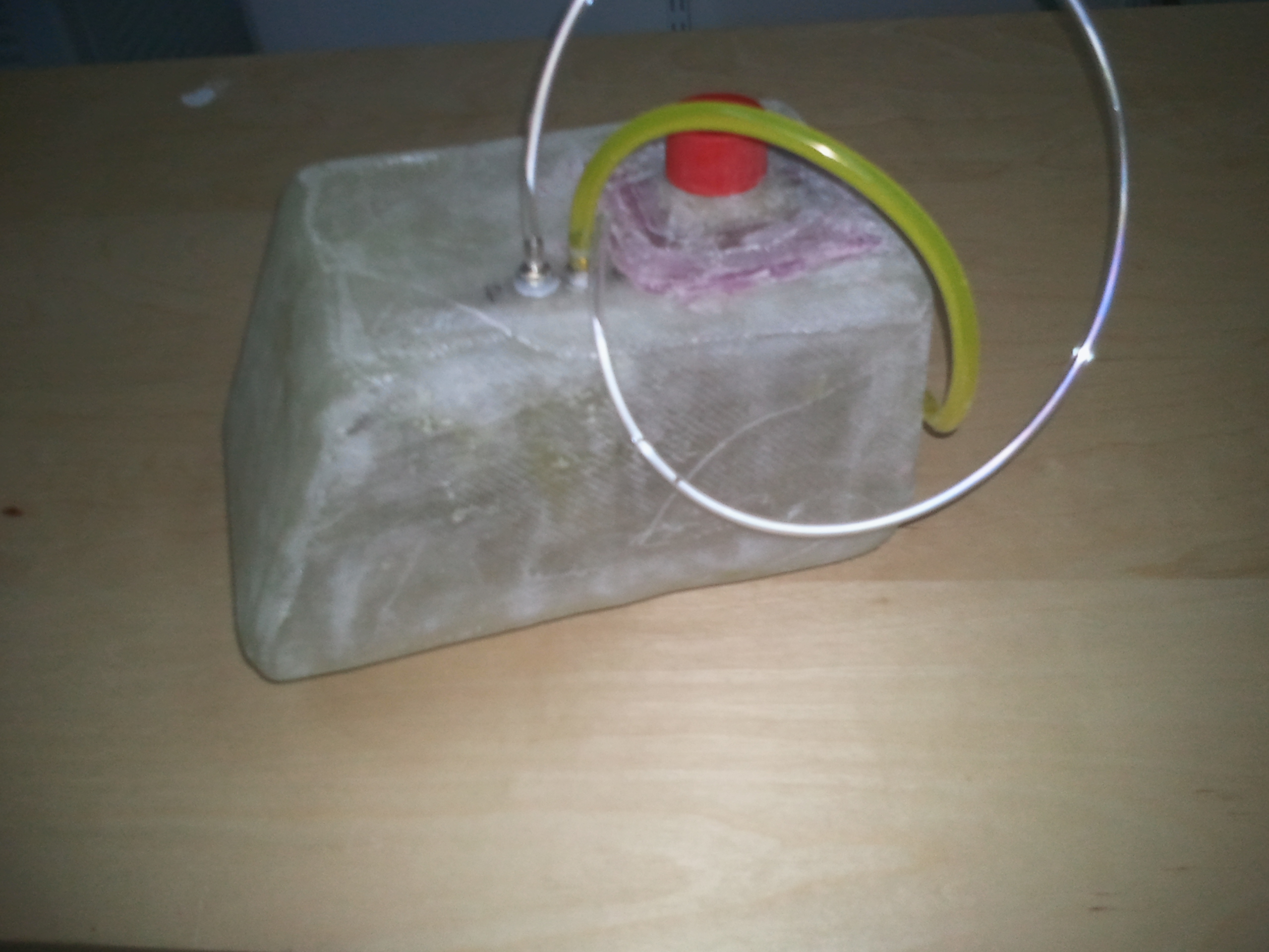

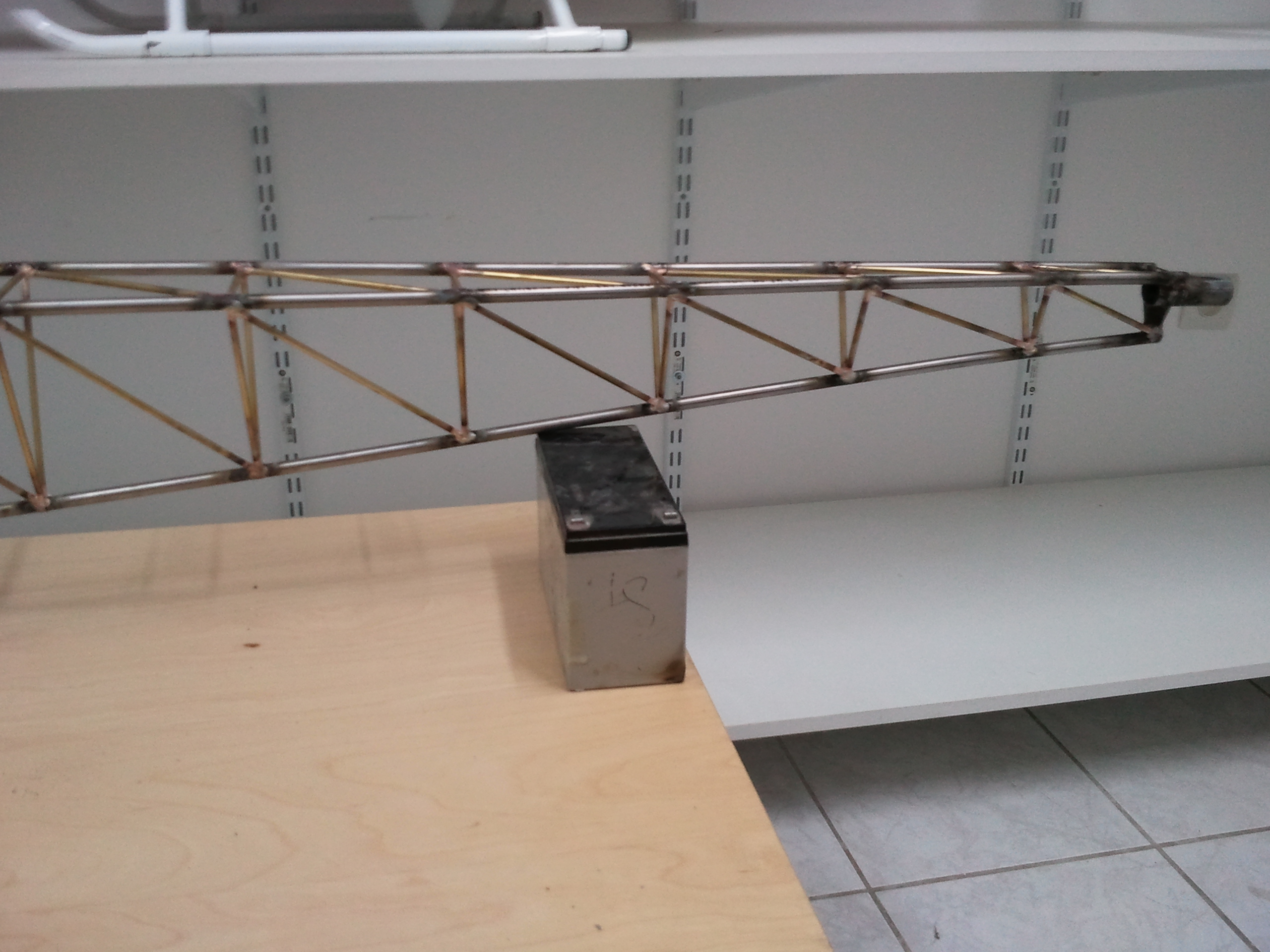

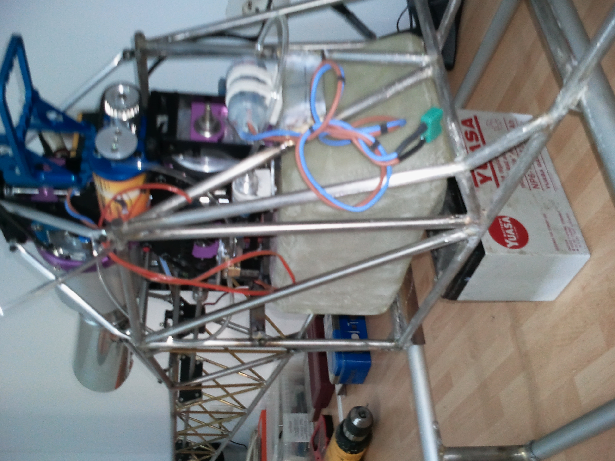

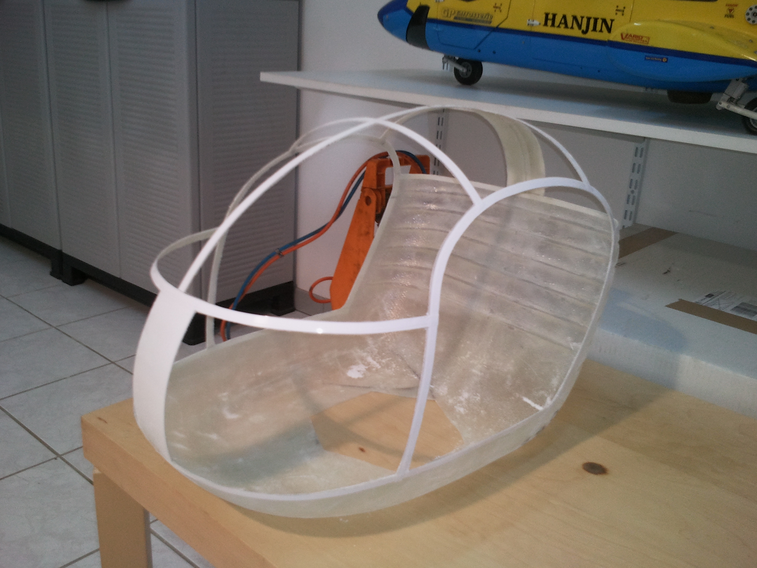

salut a tous ,reprise du projet apres reception de la mecanique,fixée,fabrication de la tuyere,mis l'ac et la commande de transmition,la bulle est chez mon ami guy,qui me fabriqur aussi le resevoir en resine ,prochaine etape ,instalation de l'electronique et l'ensemble jetcat(pompe ecu et electrovanne,tuyauterie,et cablage). voici les photos a plus doumé!!!!!!!!!!!!!post-20925-1380089404,6491_thumb.jpg
