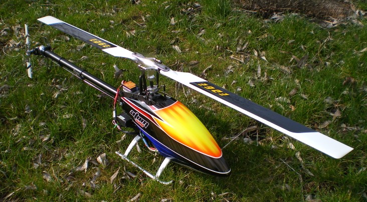

voila j'ai un compass atom 500 FBL (Beastx V2) équipé d'un cc 75 ice.
Je voudrais utiliser le mode "Governor" de ce dernier, mais je ne connais pas le nombre de pôles du moteur "Stock" compass ni même le nombre de tours préconisés pour du vol 3d.
- Est-ce que quelqu'un a cette info ?
Sur ma config, j'ai un pignon 9 dents avec la couronne d'origine 78 dents.
De plus si quelqu'un a le même contrôleur j'aurais bien aimé connaitre l'avance du moteur.
Amicalement.
