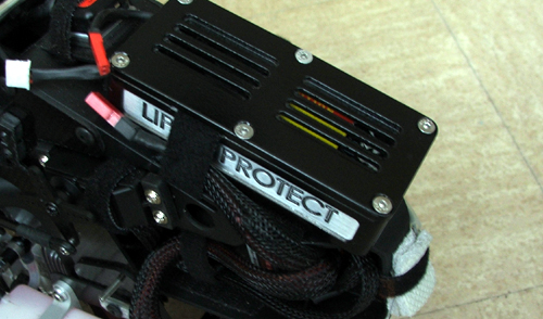

Sur mon 700 j'ai 2 lipos identiques,une pour alimenter l'electronique
et l'autre pour donner du poid et avoir ainsi un bon centrage
mais apres avoir vu des lipos bruler,ou se deformer et etre "a jeter" apres un crash
j'me suis dis.....2 lipos,c'est 2 fois plus de risques
donc apres reflechissement :think: ,il fallais que j'arrive à n'avoir plus qu'un accus
mais aussi que j'ajoute le poid manquant de l'autre accus

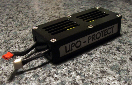

chose faite aujourd'hui ,avec ce petit boitier
9580
non pas que la lipo chauffe de trop mais faut que ca respire un minimum...avec ces ventilations
9581
j'ai usiné une rainure pour passer le velcro de fixation !
voili voilou
