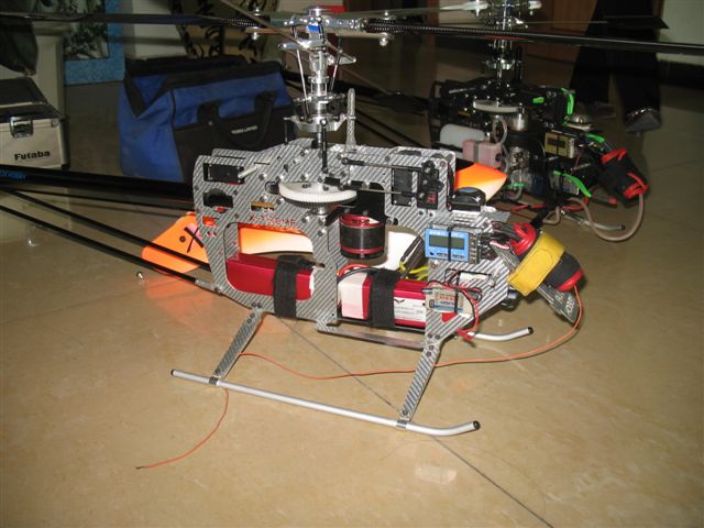

Bon voici les données Technique que tout le monde attend tous :
Mon Setup Nitro:
RJX X-treme 50
OS Hyper 50 MOD
CSM Automatique Mixture Control
Regulateur SGP Scott GRay
Governeur Multigov
Muffler Haute Performance RJX
Gyro/Servo JR G7703D/S8900G
3x Servo 8717 JR
Servo Haute Vitesse 0.07 Nano pour le Gaz
Lipo 220mah 7.4V Thunder power
Receiver JR 9 Channel
PERRY PUMP
Helical 17T Pinion 85T Gear Principale
Le poid est environ 3300 Grammes pour le Kit Nitro et sensiblement la meme chose pour le kit Electrique
Tout ca inclus la tete et la queue en alu alors cé du léger ici la.
Voici le Setup Electrique :
RJX X-treme 50
Governeur Multigov
3x SErvo 8717 JR
ESC 90A with/Gov mode with BEC Burst 110A
Motor 480KV pour setup 10-12S et aussi 670KV pour setup 8S
Plusieur Type de batteries sont disponible
Pour Setup 12S Thunder Power 2X TP3700-6SHP
Pour Setup 10S Thunder Power 2X TP4450-5SHP
Pour Setup 8S Thunder Power 2X TP3850-4SXV
1100 Grams sont allouée pour les batteries mais avec un setup 12S poid n'est pas un probleme vous avez tellement de force .
Et plusieur setup sont possible ici avec la technologie d'aujourd'hui il ny a plus de limite au peut aller jusqua 4HP dans cette heli alors imaginer la bête ???

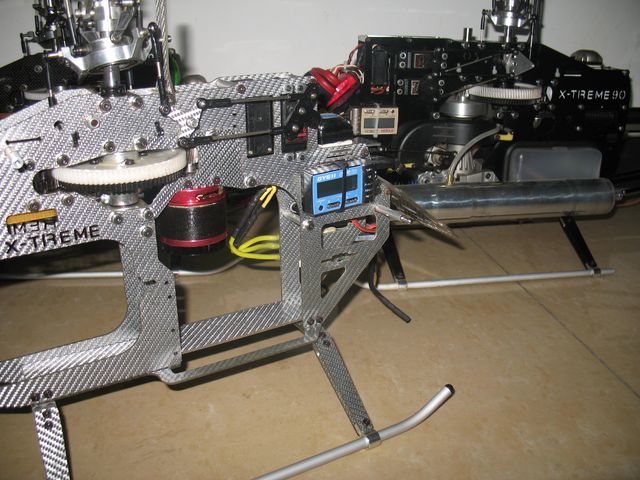

Guest bfcarbon
Est-ce que vous l'avez remarquer sur la derniere photo de la X-treme 50 il y a la RJX X-treme 90 sur la droite dans le fond ....
