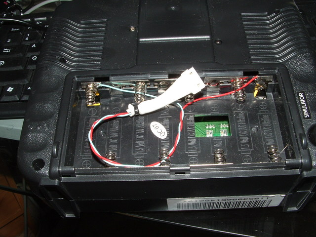

toujours a la recherche d'une bidouille pour ne pas devoir utiliser des accus pour les simulateurs (phoenix rc) avec un émetteur E SKY 4 channel transmitter
j'ai trouvé le principe mais sur un émetteur GamePilot 6 ici: http://www.ams83.free.fr/index.php?opti ... &Itemid=37
si quelqu'un de balaise en électronique peut faire un tutos en réponse adapté a un émetteur E SKY 4 channel transmitter
sa serai hyper cool :pray:

j'ai trouvé ça .... c'est pas sans piles mais l'autonomie est bien meilleur ... malheureusement c'est pas une radio-commande e sky .... si quelqu'un est inspiré pour donner son avis et développer un peu cette méthode sur une radio-commande e sky ?
es que c'est compatible avec une radio-commande e sky (celle du lama v3)
commentaire trouvé avec la photo : deux fils, une prise équilibrage 3s pour se raccorder à la batterie, et le tour est joué. autonomie, une bonne dizaine d'heures avec une batterie 1500mah
salutations
rim59
Modification Controleur GamePilot
Cet article vous explique comment modifier un controlleur BMI Game Pilot 6, pour qu'il ne vous coute plus une fortune en piles ... un geste "vert"
Uploaded with ImageShack.us
Opération super simple en 4 temps :
0/ Ouvrir le boîtier couper la piéce comme sur le motif et souder un petit câble électrique
Et c'est tout.
Pour utiliser, il faut brancher les deux prises USB sur le PC, et mettre l'inter en position Phoeni
