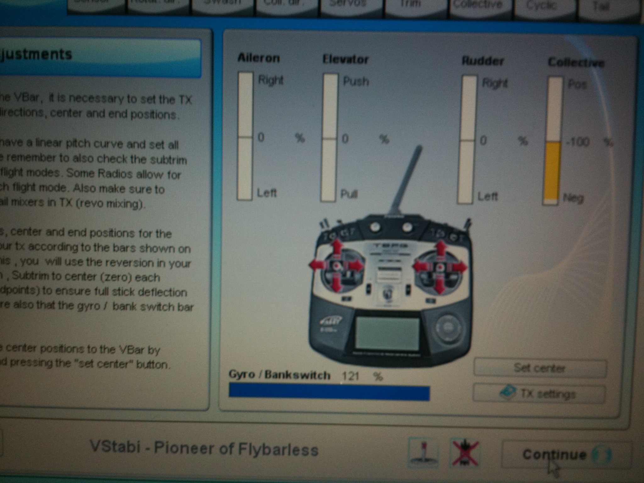

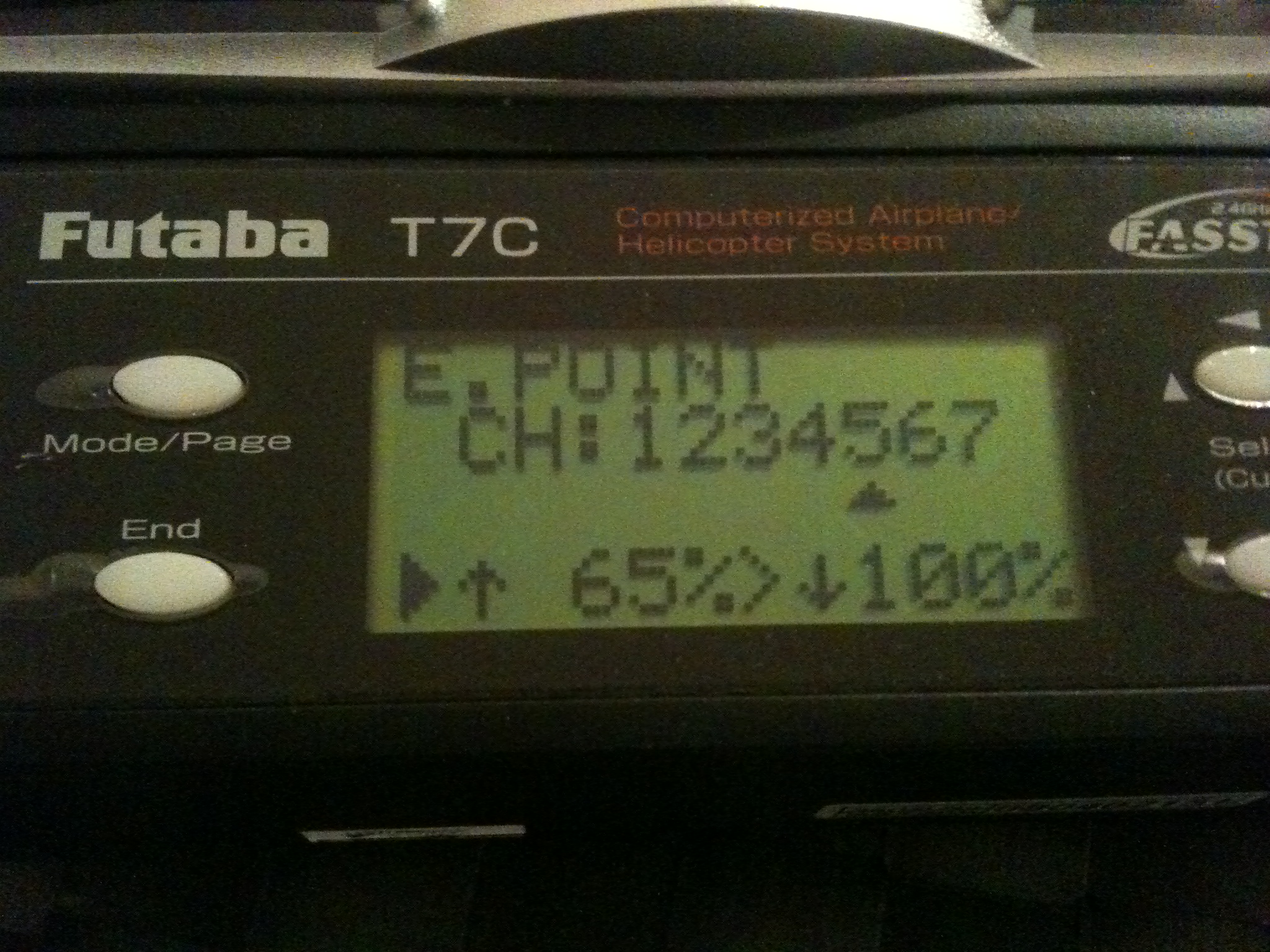

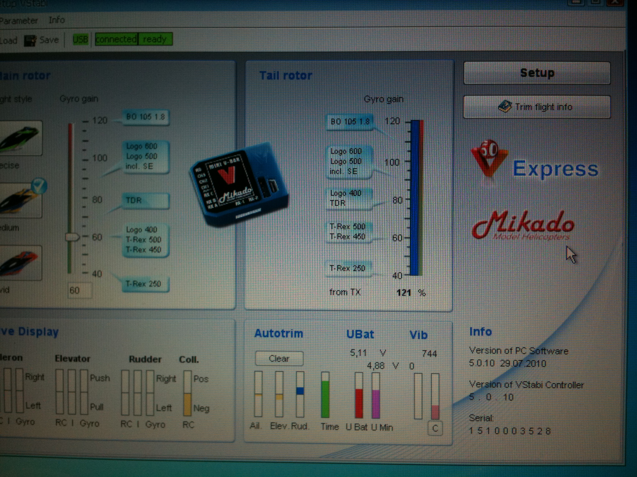

J'ai un Vstabi V5 express qui à l'air de voler correctement sur mon logo 400, depuis que j'ai regler les énormes problèmes de vibrations d'AC, le cyclique a l'air nickel sauf que l'AC fait la girouette; mise de pas il tourne, bref il ne tient pas du tout locké.
quelques photos suivent pour montrer mes réglages.j'ai largement dépasser le gain préconiser pour le logo 400post-7033-1380089240,8102_thumb.jpg
qu'en pensez-vous? faut-il encore augmenter le gain sur la radio, ou le problème est ailleurs?

euh de memoire sur la V4 et je doute que mikado est fait marche arriere sur le soft...
on regle la radio en H1 puis via le panneau de reglage on ajuste les fin de course sur chaque commande de facon a etre a 100% dans le soft...
mais la voie 5 n'est pas active et encore moins le gain du gyro.
tout se regle dans le soft donc tu as du louper un truc dans ta demarche :wink:

Fred: j'ai également mis ma radio en h1, toutes les commandes sont à 100%, mon mode gyro est bien désactivé . Mais le gain gyro du soft peut se faire sur l'ordi ou sur la radio(voie 5); c'est la seule chose que l'on peut régler sur le terrain sans le soft. D'ailleurs lorsque tu augmente le gain via la voie 5 tu constate que sur le logiciel il augmente aussi. Alors je pige plus...

Non c'est pas un soucis mécanique , ça vient du vbar pourquoi lorsque j'y fout le gain sur 80 comme préconisé sur le soft pour le logo400 celui-ci se comporte comme une girouette et sur ma radio j'ai le à environ 30% et plus j'augmente le gain de la radio plus le gain du soft monte (voir photos) et ça atténue un peu le phénomène. Mais toujours pas de tenue de cap! Alors faut-il que j'y balance 80% sur la radio alors que sur le soft le gain va arriver au Max pour avoir Enfin un lock de l'ac?
