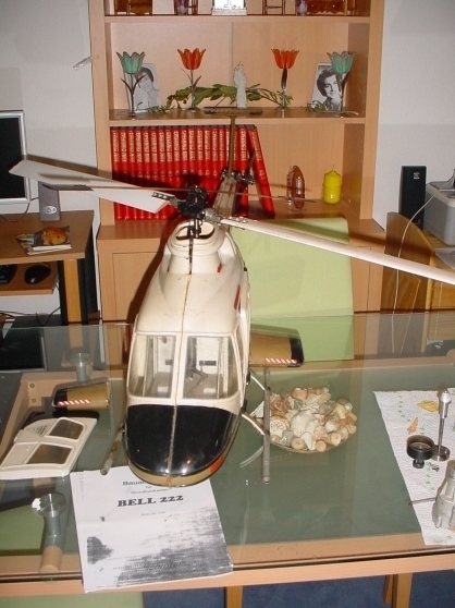

Salut Bat83 ravi de voir les photos de ton bébé il n'a pas l'air en si mauvais état que ça!
Il accuse l'âge mais pas plus!
Parcontre essaye de présenter ta bête et ce que tu souhaites faire dessus pour que l'on t'aide.icon_wink.gif
Si tu pouvais nous faire part des principaux défauts que tu as constaté car sur les photos il est nickel (il n'a pas de fissures?). La peinture tu peux la refaire en le ponçant au préalable. Les membres n'hésiteront pas à détailler les techniques mais il faudra en dire plus.icon_biggrin.gif!
Ah je devine des défauts de jointure entre les deux demi coques mais ça s'arrange à coup de mastique et de ponçage! Donc il me semble que ton fuselage est tout à fait récupérable!icon_smile.gif

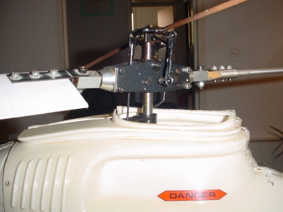

le fuselage est un peu abime {fissure et morceaux casses]
le souci c est que je me suis un peu emballer a vouloir le refaire donc j ai enlever la peinture de l interieur sans et les completement decoller faire de rayure mais comme j ai des morceau qui on casses mais vraiment petit
comme tu as vu on vois la jointure de la coque
je ne c est quoi faire
pour la partie mecanique il y a un membre qui se prenome mimanche qui ma donner des renseignements
Ah notre cher "Mimanche" (pas doué d'où le nom!!10.gif Eh voilà rebaptisé!!!C'est persistant hein!21.gif )
Bon alors de mon oeil d'amateur je dirai par rapport à ma petite experience qu'il te faudrait trouver un mastique pour masquer les irrégularités sur la ligne de jointure moi j'utilisais de la pate plastique humbrol facile à poncer mais c'est pour les petites maquettes 1/72e donc nos maquettistes préférés peuvent trouver mieux ils te le diront. Sinon pour les morceaux manquant il te faut les boucher de l'interieur de la coque si possible avec de la toile de fibre de verre que tu enduis de résine avec son durcisseur. Une fois sec tu combles l'espace manquant entre ton fond de fibre de verre et la coque avec le même mastique que précedemment, laisse sécher et ensuite tu ponces.
Voilà en des termes basiques le moyen de récupérer ton fuselage.
Après pour la peinture l'usage d'un apret est pas mal avant de tout peindre.
Voilà si les autres membres ont d'autre techniques ou une meilleure idée n'hésitez pas à compléter (et notamment où trouver les produit nécessaire à son travail).icon_rolleyes.gif Je ne suis pas pro dans le domaine!
