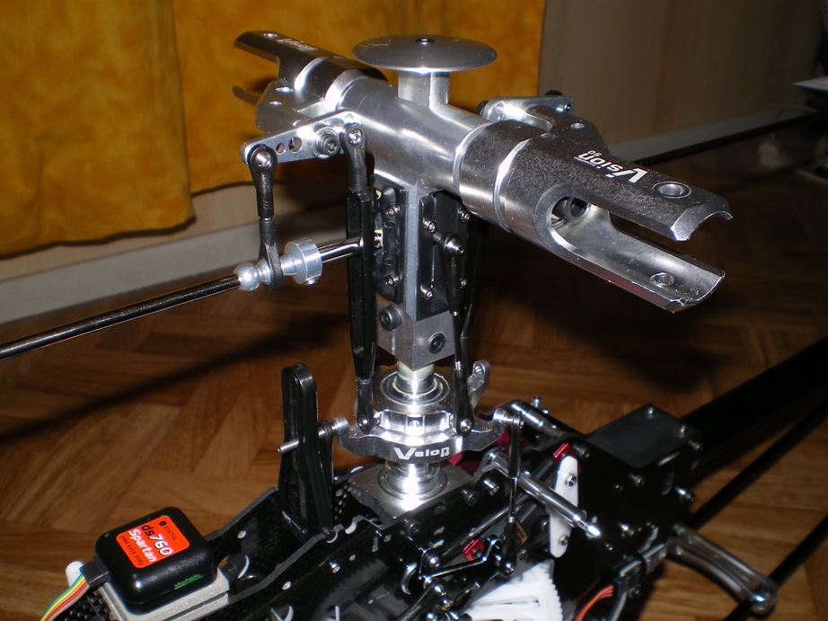

Torpill3 0 Posted November 19, 2010 Report Share Posted November 19, 2010 Salut tout le monde, bon je vais briser le suspens de suite et ne pas tourner autour de la boite pour savoir ce qu'il y a dedans, c'est la nouvelle machine de chez Elyq, le Vision 90. Je laisse quelques rapides photos pour le moment et un peu plus dès que j'ai du temps, avec mes impressions. une petite photo des boîtes car je sais que certains aiment ça. La tête, livrée à part. La bulle, décoration vraiment sympathique, cependant je la trouve un peu petite, j'espère que la taille est bonne (car plus petite que celle d'un Vibe 50), on verra en avançant dans le montage. Allez ++. Quote Link to post Share on other sites

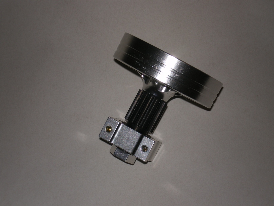

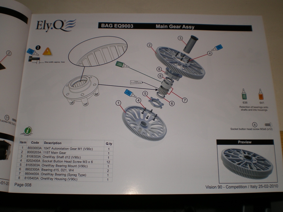

Torpill3 0 Posted November 19, 2010 Author Report Share Posted November 19, 2010 Bonsoir, alors... tout d'abord un rapide coup d'oeil sur la documentation. Arf elle est en anglais, mais bon on a l'habitude. Le papier est glacé et les illustrations en couleurs, ce qui est plutôt sympa. Je conseil de la parcourir entièrement avant de commencer, car bien qu'elle soit jolie et bien réalisée, j'ai déjà eu entre les mains des documentations plus facile à suivre, rien d'insurmontable non plus je vous rassure. Néanmoins il préfèrable de faire atention à l'ordre des choses et ne pas hésiter à regarder la page suivante pour bien comprendre. Pensez à bien nettoyer la visserie ! mais là c'est comme d'habitude. Ma première impression en ouvrant les petits sachets et en regardant les pièces d'un peu plus près, je dirai que le kit est pas mal du tout, surtout pour le prix. MAIS parcequ'il y en a un quand même, les pièces en alu, m'ont fait une impression bizarre car elles sont très très légères. Certes c'est une bonne chose mais cet aliage me semble bien plus fragile qu'un bon morceau d'alu un peu plus lourd ! (ça explique aussi certainement le prix de la machine). De ce fait, pour les futures acquéreurs, attention aux filetages, j'ai bien failli en foirer deux ! pourtant je faisais bien attention, cela dit tout c'est bien terminé . Cela étant dit, je n'ai eu aucun problème d'ajustement lors du montage du châssis, tout s'imbrique parfaitement et tous les trous tombent bien en face. Les deux plaques en carbone du châssis sont bien réalisées Concernant la bulle, elle tout simplement très belle, rien à redire pour le moment, j'attends d'agrandir les petit trous car c'est souvent à ce moment que la peinture s'écaille, mais bon pas de raison non plus, on verra plus tard... Comme beaucoup de machines, l'installation du réservoir n'est pas top . Pourquoi les constructeurs ne copient ils pas le système du Vibe 50 qui est tout simple mais tellement efficace. Il se monte et se démonte en 1 mn. Sur le Vision 90, comme pleins d'autres d'ailleurs, il va falloir compter un petit peu beaucoup plus de temps. Voilà, je compléterai au fur et à mesure pour ceux que ca intéresse. @+. Quote Link to post Share on other sites

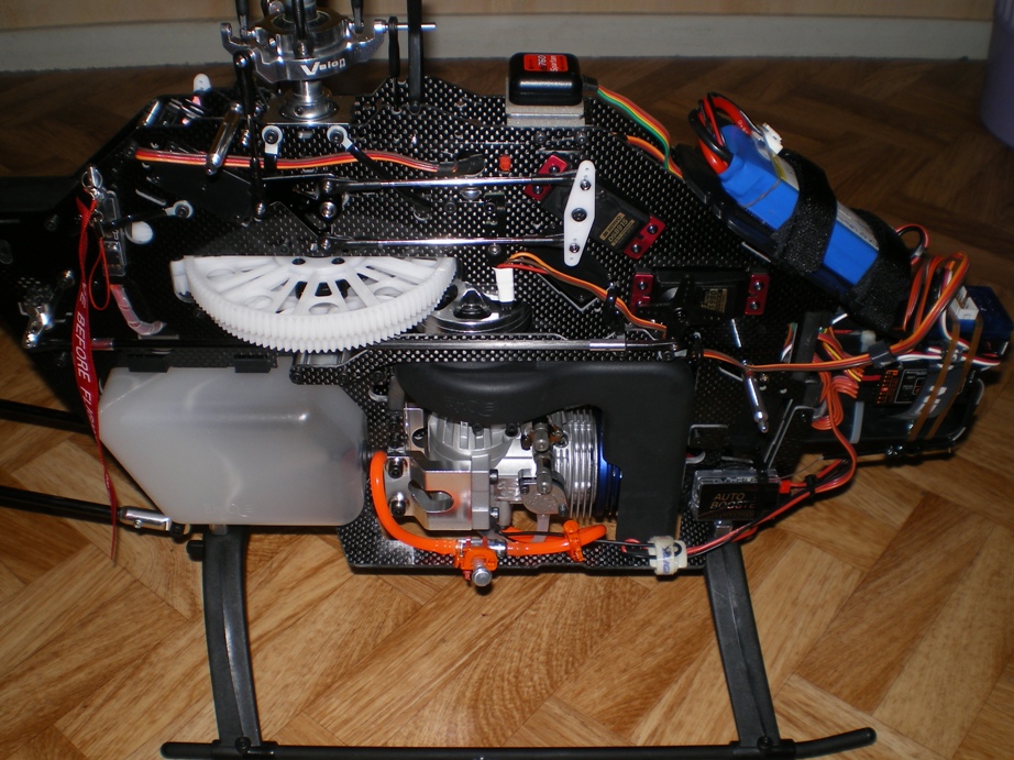

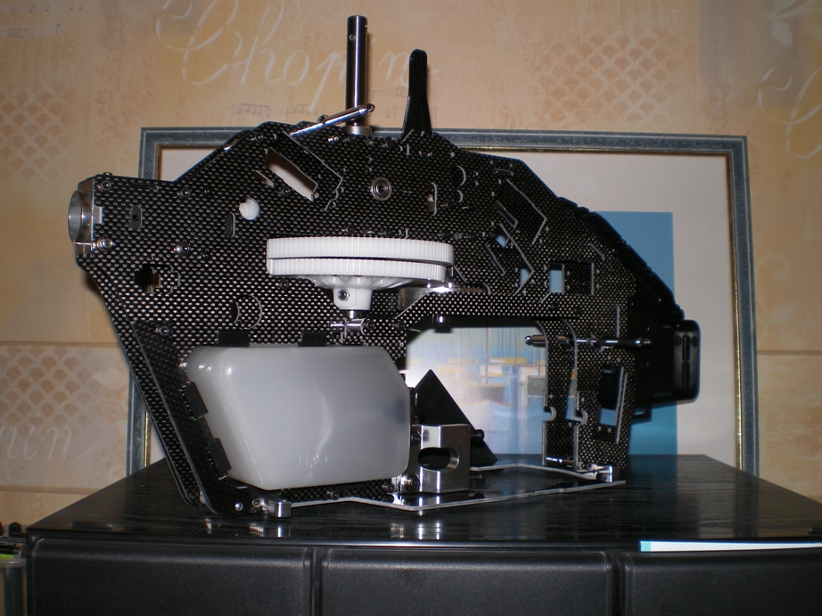

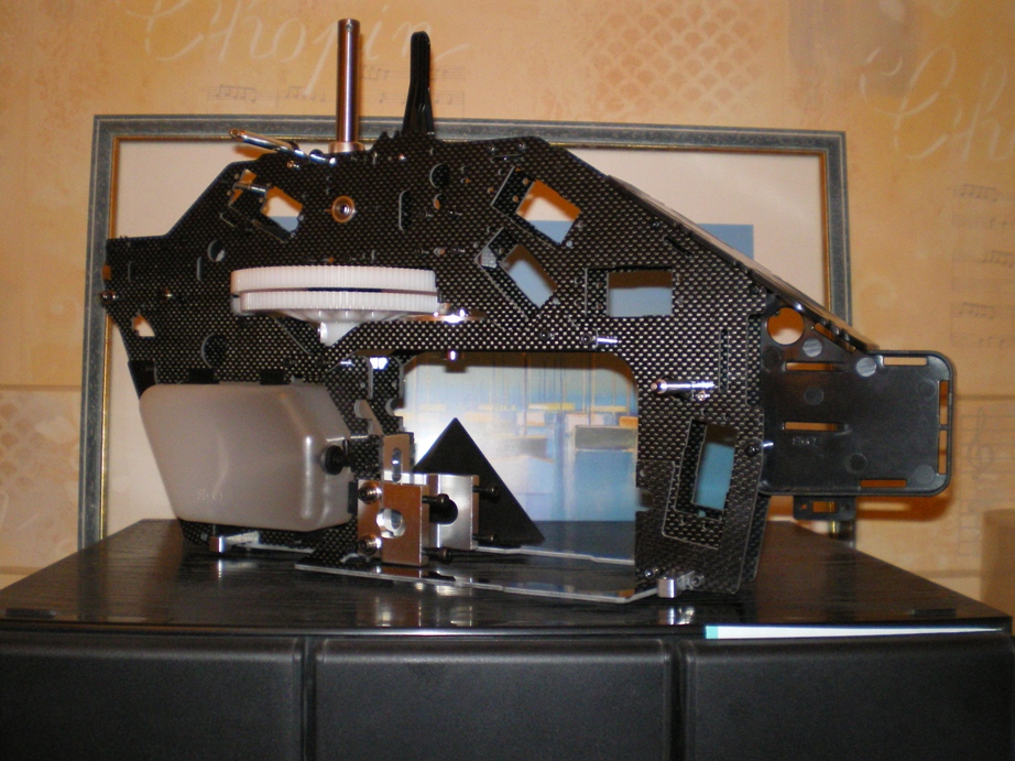

Torpill3 0 Posted November 22, 2010 Author Report Share Posted November 22, 2010 Bon bah voilà, après près d'une vingtaine d'heures, le Vision 90 est monté et réglé, reste à le mettre en vol. Mes impressions le montage terminé: Les Moins : - Concernant la doc, mes dires dans les posts précédents se confirment. Elle est très jolie, mais fouillis à certaines étapes du montage, qui laisserait sans doute un novice assez perplexe. - Le filetage de deux trois pièces alu qui semblent fragiles.. - Même si ce n'est pas inhérent au Vision 90, la montage et démontage du réservoir n'est pas vraiment optimal alors qu'il suffirait de peu de chose pour nous simplifier grandement la vie (Voir, Vibe 50 c'est nickel). Les Plus : - Un pré-montage de certaines pièces fait par Elyq qui fait gagner pas mal de temps même si des vérifications sont à effectuer (La confiance n'exclue pas le contrôle !). - Bon point pour les pièces qui permettent de fixer les servos, c'est pratique. - Les mesures données pour toutes les tringleries sont parfaites, tous les trims des servos sont à zéro sauf un à 15, à prendre avec les réserves du matériel utilisé. - Aucun ajustement nécessaire, tout s'imbrique parfaitement. - La bulle, tout simplement très belle est bien finie, bien plus classe qu'une bulle blanche. - Ensemble de bonne qualité (avec une petite réserve pour les pièces alu, qui sont au demeurant très légères), mais cela reste un avis personnel car je n'ai aucune compétence en alu ! - Installation de l'électronique et tout le câblage qui va avec plutôt aisé. - Les chapes, je n'ai pas eu besoin de les roder elles sont libre juste ce qu'il faut et n'opposent aucune résistance (Aucun point dur), c'est plutot cool. - Machine légère, encore une fois les pièces en alu sont très légères. Pratique: - Il faut démonter la pièce "26 mm spacer montée en page 012, item 13" pour pouvoir installer le servo "Elevator". - Une attention particulière est à porter lors du vissage des vis dans les pièces en alu. - Faire tremper les "Grommets" dans l'eau chaude afin d'en faciliter l'installation. Pour info, le plateau cyclique fonctionne à l'inverse de ce qu'on trouve habituellement, à l'instar des machines Henseleit , ça m'a fait bizarre au début mais c'est son fonctionnement normal. Confirmé par la très sympathique équipe de 100% Aero, d'ou provient la machine d'ailleurs. En conclusion, il y a sans conteste des machines de meilleurs qualité, mais en toute franchise pour le prix de la machine je trouve ça vraiment très bien, il ne reste qu'à confirmer tout ça en vol. Toutes ces informations n'engagent que moi et ne sont basées que sur mon ressenti personnel, donné en toute bonne foi sans chercher à valoriser ou non le produit.. @+ Quote Link to post Share on other sites

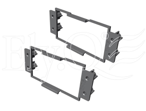

Torpill3 0 Posted November 22, 2010 Author Report Share Posted November 22, 2010 Merci Laurent, pour les supports, je n'ai vraiment rencontré aucun soucis, est-ce dû au fait qu'il y aurait plus de place que sur le 50 ou que les servos ne sont pas au même endroit,je ne sais pas donc à suivre avec les avis d'autres possesseurs de ces machines V50 ou V90. En tous cas c'est bien d'avoir plusieurs avis car cela reste un jugement perso qui est souvent fait en référence à nos propres expériences, donc cela varie d'un individu à l'autre, d'ou l'intérêt d' avoir plusieurs opinions. @+ Supports : Quote Link to post Share on other sites
najar80 22 Posted November 22, 2010 Report Share Posted November 22, 2010 re ce sont bien les meme,mais comme tu dit, surement beaucoup moins de place sur le 50. cela dit ,cela reste pour moi un trés bon helico"pour le prix". avec en plus une gueule d'enfer. . @+ laurent. Quote Link to post Share on other sites
Guest Posted November 22, 2010 Report Share Posted November 22, 2010 bonsoir moi je me suis stoppé à la notice, elle est un peu "expeditive" comparée à celle d'un align par exemple, ou mieux d'un Vario.. mais elle est zolie pour Torpill3, as tu eu le sachet avec la visserie en remplacement des autres ( si j'ai bien compris..)? sinon la canopy est vraiment splendide! même si je voulais la verte.. a+ Quote Link to post Share on other sites
Torpill3 0 Posted November 22, 2010 Author Report Share Posted November 22, 2010 Yep, il y avait un "addendum" comprenant 24 petites vis. Quote Link to post Share on other sites

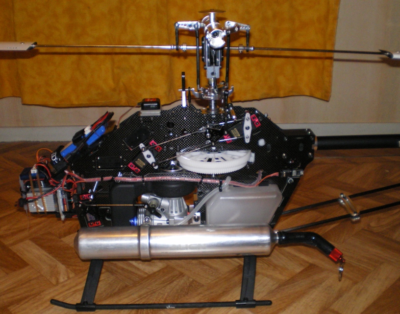

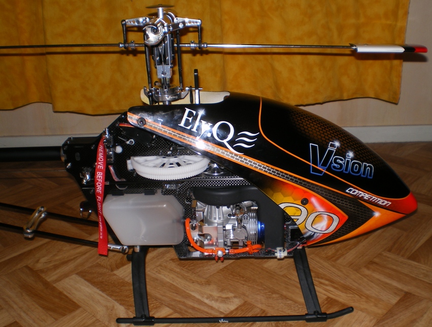

Torpill3 0 Posted November 23, 2010 Author Report Share Posted November 23, 2010 Bonjour, ci-dessous la liste du matériel installé : - 1 Moteur OS 91 SZ-H PS Hyper - 1 pot Align 91, car le pot Hatori touche le réservoir ! - 3 Servos JR 8915 pour le cylcique - 1 Align DS610 pour les Gaz. - 1 MKS BLS980 pour l'A/C (en essai, sinon ce sera un BLS251) - 1 Spartan DS760 - 1 Multigov PRO - 1 Régulateur Gryphon GVR 7020 - 1 Pin-Flag Gryphon (Le coupe circuit) - 1 Low Voltage Display - 1 Autobooster Gryphon - Paddle du kit (Elyq) SAB je suppose, à confirmer - Pales A/C du Kit (Elyq) idem que ci dessus. - Pales principales Rotortech 710 mm Scott Gray 3D Pour les matériels Gryphon j'ai tout pris directement chez le fabricant ( c'était avant qu'il y ai des distributeurs en France) - http://www.gryphon-mall.com/category.php?id_category=2 Reste deux trois bricoles à mettre pour protéger les fils qui passent à l'extérieur ( Capteur Multigov et masse de l'auto-booster) et on y verra plus rien. Voilà @+. Quote Link to post Share on other sites
