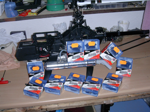

j'envisage de faire passer mon servo d'AC dans le cockpit (plus sur le tube de queue). De meme, je pense faire partir mon gyro sous la bulle (puisque bon, çà sert a rien de le voir ^^) et de mettre le controleur de led derriere, avec la coupure principal (je trouve l'endroit sur le coté plutot "coupe doigt" ^^)
mais le probleme, c'est que lorsqu'il n'y a pas la bulle (la "de base"), le raptor est desequilibré en arriere (test en tenant le rotor), donc, sans probleme
mais qd je la mets, ben çà part vers l'arriere
j'en conclus donc que la bulle est lourde icon_lol.gif, j'ai pas encore pesé, mais je pense que celle là est mieux
1 petite question, c'est vrai qu'elle est mieux, mais est ce que l'on peut la peindre sans risque de perdre son temps ?
Le déséquilibre va certainement etre agravé qd j'aurai transvaser ce que je veux, mais est ce grave ? (je fais pas encore de flip einh ^^)
J'ai pas precisé, mais j'ai une accus lourde, mais comme elle est neuve, ben je vais pas en changer de suite einh (elle fait 250g je crois)
Voila, merci à vous, et si vous avez des solutions pour faire perdre du poids (autre que fraiser ma bulle, einh, çà, je sais faire ^^), je suis preneur ;)

ah wé, ya un lapsus, mais bon, çà serait con de poser la question de mettre uen bulle plus legere pour eviter le probleme icon_rolleyes.gif
donc en resumé, sans lapsus
sans la bulle :
-> desequ vers l'arriere
avec la bulle
-> desequ vers l'avant
resultat -> bulle super lourde (pesé là, elle fait :190g)
voila :)
wep ;), mais j'avais precisé que le fraisage alesage de la bulle, çà sera fait en dernier ^^
mais une partie de la reponse à mon probleme , çà serait est ce vraiment necessaire d'avoir une prepartition des masses parfaite ? (d'autant que là, sans trimm, il est parfaitement stable le bestyio)

Salut Tyo de toute les manières l'hélico doit être centré légèrement avant...
Est ce que ton gyro et ton servo ont été avancé lorsque tu as fait ton test de centrage? Est ce que tu as pris en compte le poids du carburant embarqué?
Je pose juste des questions de première évidence...icon_rolleyes.gificon_biggrin.gif
Et est ce qu'il y avait un emplacement d'origine pour le gyro et le servo AC sur le Rappy en interne?
Donc là si j'ai bien compris tu es centré avant et tu voudrais en remettre encore à l'avant pour l'insertion du gyro et servo d'AC. Tout d'abord pour éviter d'accentuer les effets de déséquilibre en rajoutant du poids, il faut monter au plus proche du centre de gravité c'est à dire près du mat rotor.
Mon GPH ( pour ne pas énerver mon amis Heli3410.gif ) est justement dans la configuration que tu recherches (voir mon album photo). Tous les servos sont implantés dans le chassi et je possède également un accu RX assez lourd puisque j'ai pris un 5 élements très bien gainé à la différence le mien n'accuse aucun soucis de centrage... et tiens toi bien ma bulle d'origine à la pesée fait 260g... ( tes 190g ne sont donc pas vraiment en cause)
Tout ça pour dire que c'est quand même étrange ton histoire de déséquilibre...icon_rolleyes.gif
La répartition des masses est généralement bien réglé d'origine sur les hélicos de série quelque soit l'équipement électronique qu'on y implante.
Est ce que tu as des photos de ton installation?
