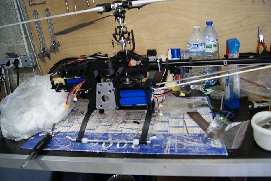

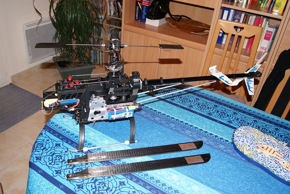

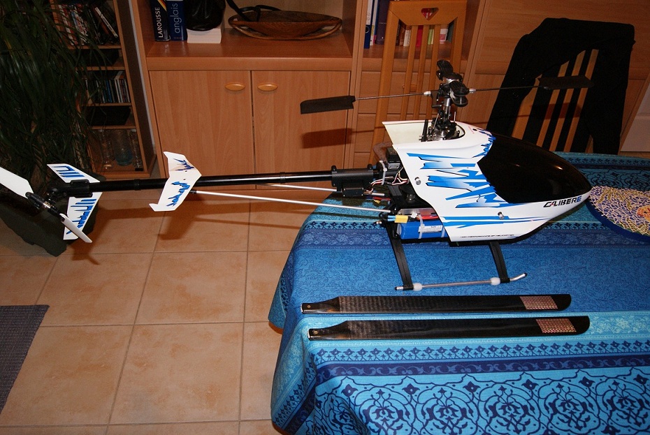

voici la conversion de mon caliber 30 thermique en caliber électrique
tout dabord je voulais apportées aucune modification au chassis ,je voulais que tout soit entierement démontable pour le remetre en thermique
voici les modifications:

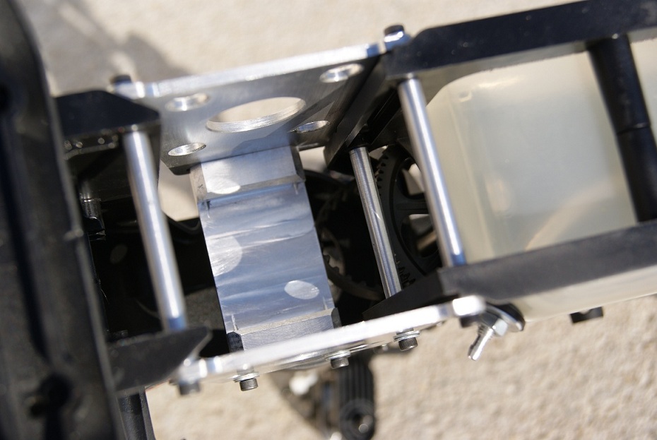

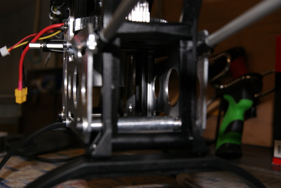

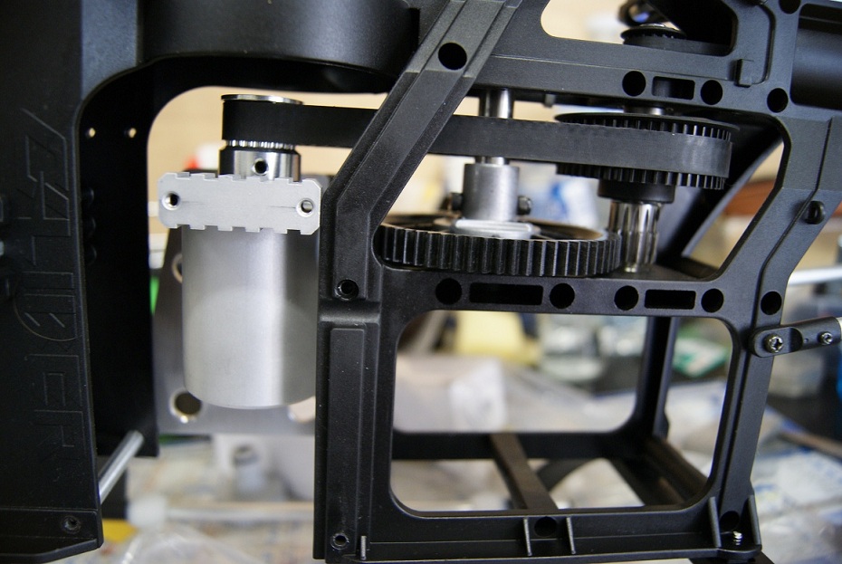

usinage du support moteur en fortal de 3 mm et ébauche de fabrication de la platine support moteur,elle coulisse pour reglé la tension de la courrois
comme le moteur est pas encore arrivé, j'ai trouver les dimmenion sur le net avec les entrax des troues
le moteur serra un bl500 align 1600kv, 1500watt, le support moteur a été réussiner, avec au passage petites ailettes de dissipation de chaleur

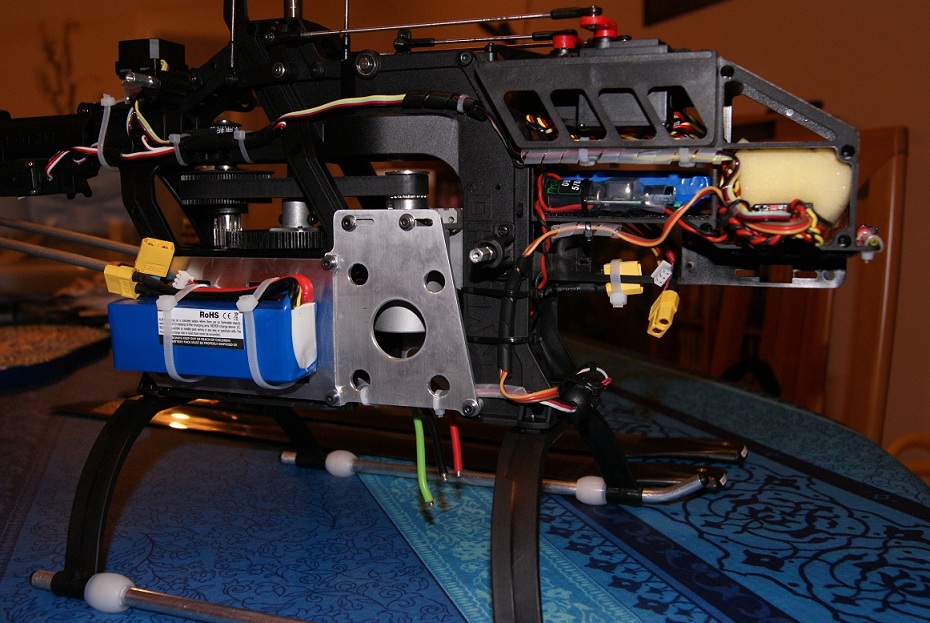

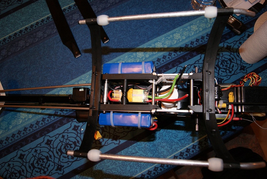

usinage de la platinne support batterie, et fabrication du support gyro
les accus sont des 2200 car les 5000 ne sont pas encore arrivés
le moteur est toujour pas arrivé et d'ailleur le caliber sera équiper avec 2x 3s 5000 mah 45c , moteur align bl 500 1600kv-1500watt, controleur 100A robbe roxy, pales carbon, ubec protronic 6A alimenter par un lipo 2s 1300
la suite quand le moteur sera la :twisted:

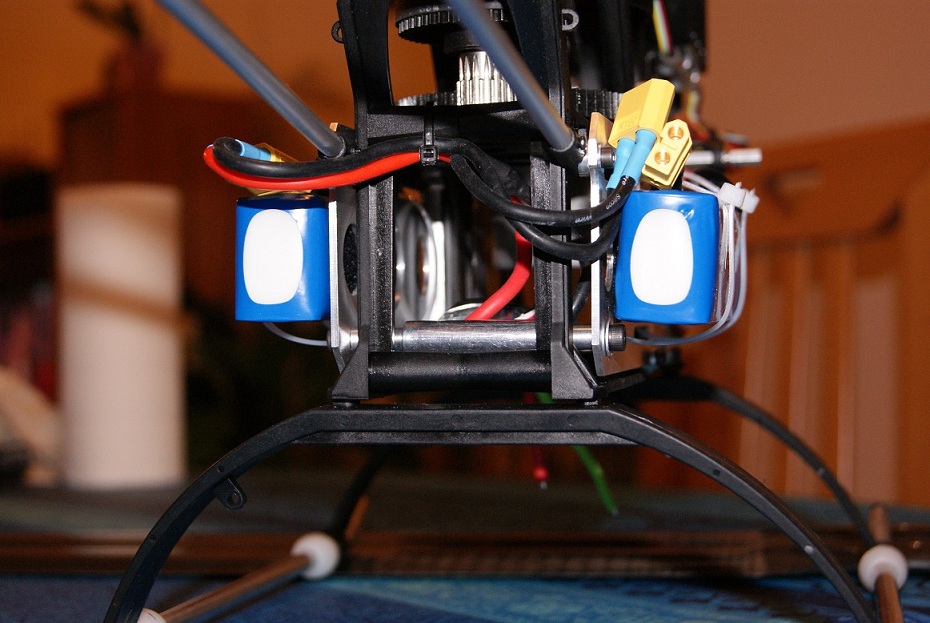

Très belle modification, ca donne envie de resortir le caliber. J' ai une question (je précise que je n' y connait rien en éléctrique): Pourquoi avoir mis les batteries sur les flancs du chassis au lieu de l' intérieur du chassis ? Souci de chaleur ou simplement pour facilité le déposage des batteries?
A++
sauf que un caliber 700 c'est 600€ le kit ,je vais pas réinvestir je suis pas riche a million
de plus j'ai u plaisir a le modifier et encore plus quand il va voler pour le moment le cout de la modification est de 150€
vu que j'avais deja mon caliber qui dormais sur l'étagere.

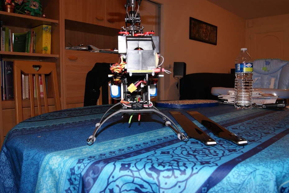

je n'ai pas mis les accu a l'interieur , tout simplement parceque des 5000 mah rentre pas dans le logement de plus il sera plus stable vu la répartition des masses et un meilleur refroidissement de l'accu en contre partie il sera un poil plus lent sur l'axe roulis

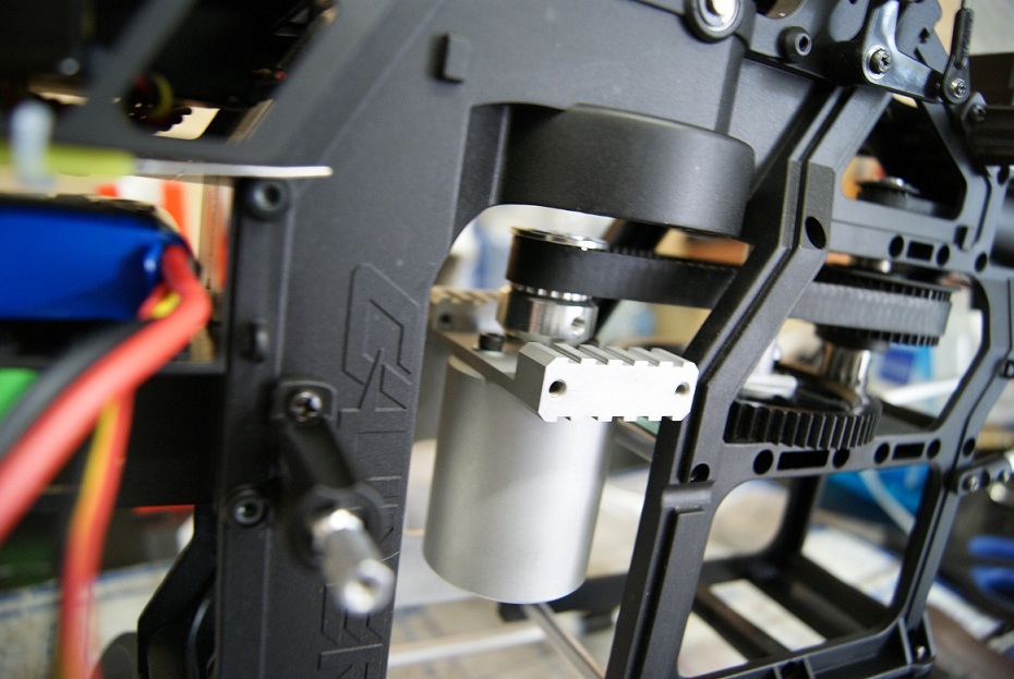

oui il était bruyant depuis j'ai virér le pignon du caliber 4 qui avait 15 dents et je l'ai remplacer par celui de ep caliber 700 qui est le meme que le caliber 5 a savoir un pignon 14 dents j'ai perdu un peu de tour rotor mais il est beaucoup plus nerveux et un peu moin bruyant et surtout consome moin d'ampere il faut pas se fier au son de la vidéo mon camescope
les deforme un peu
