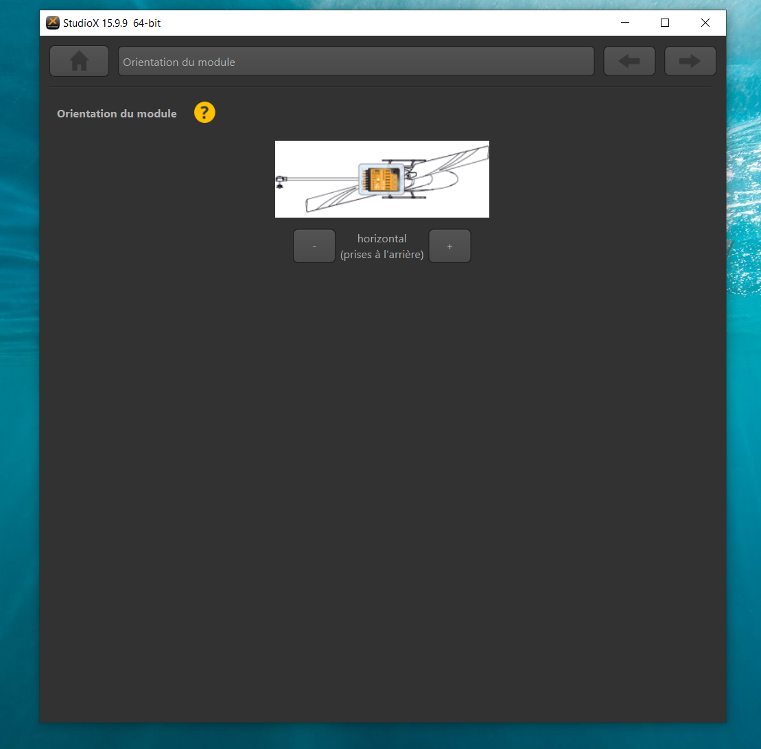

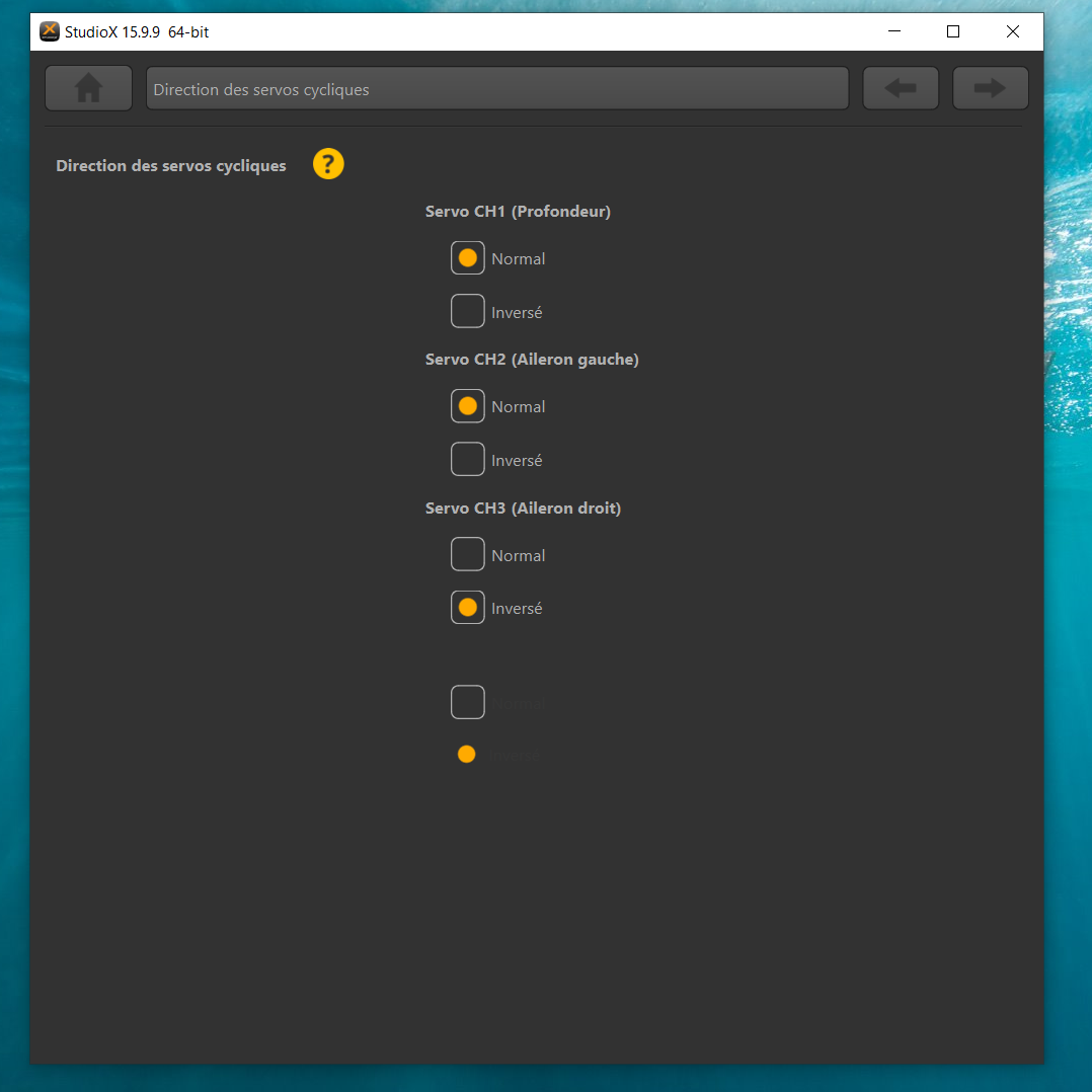

j'ai un souci avec le reglage de mon beastx
deja c'est un module V4 mis a jour en 5.9.9
j'ai_ fait le parametrage avec studiox
il semble bien reglé , le plateau fonctionne dans le bon sens
j'ai des valeurs d'incidence qui sont correctes bien que je n'ai pas encore travaillé sur les courbes
par contre quand je penche l'helico dans un sens , au lieu que ca reequilibre , ca accentue l'inclinaison
c'est ce que j'ai appellé compensation inverse
et la question c'est a quel niveau on peut corriger ca ?
dans quelle page de la programmation dans studiox

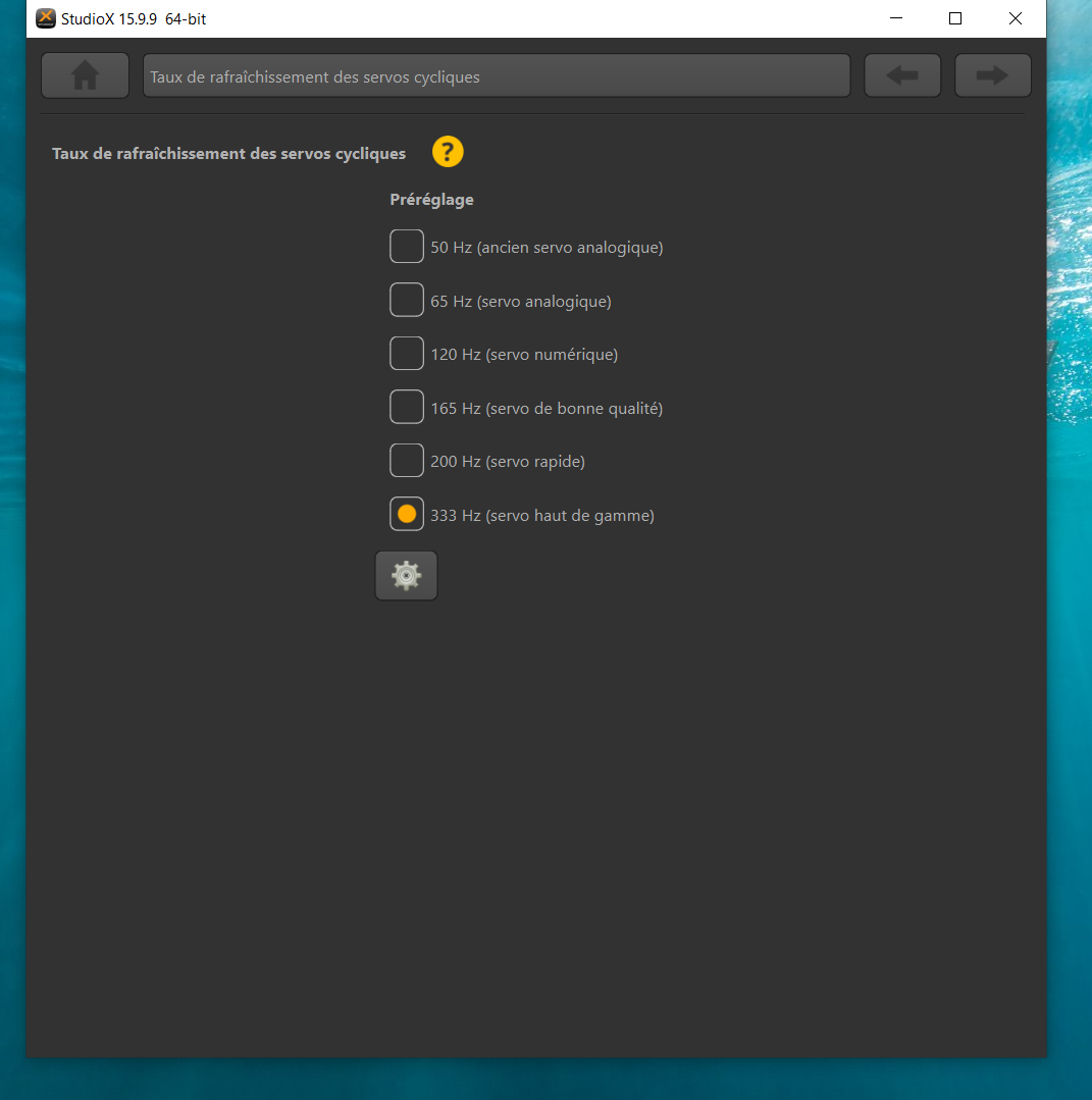

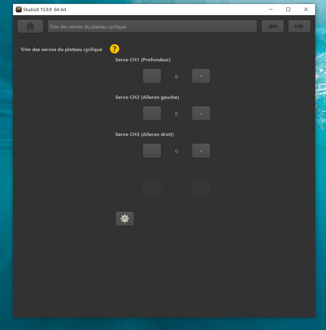

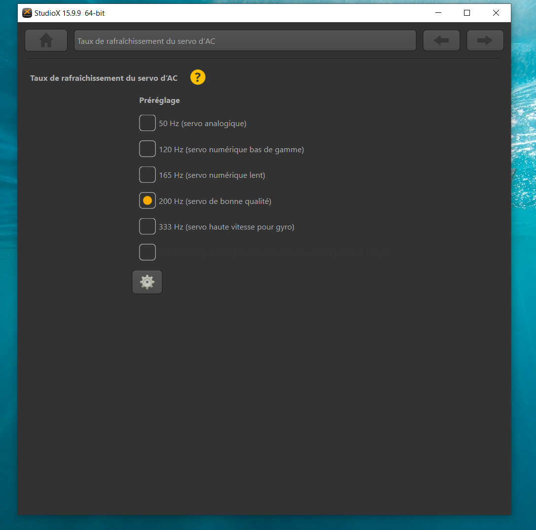

j'ai fait les premiers test aujourd'hui

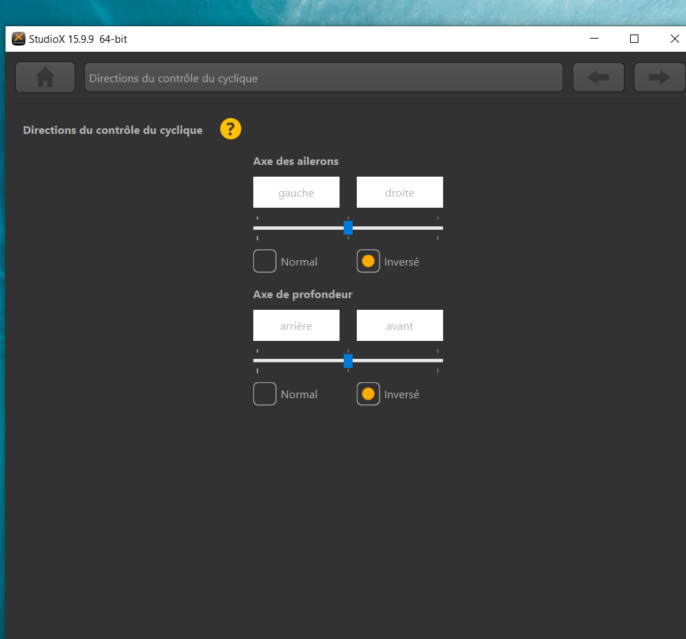

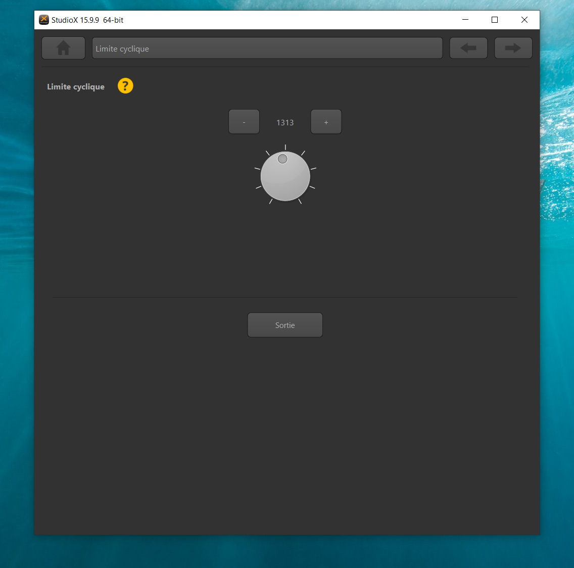

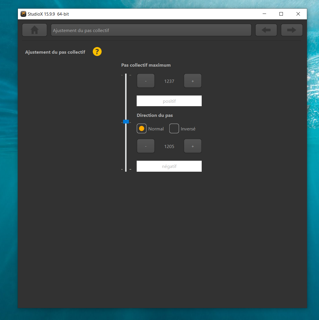

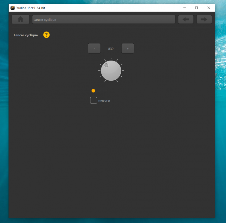

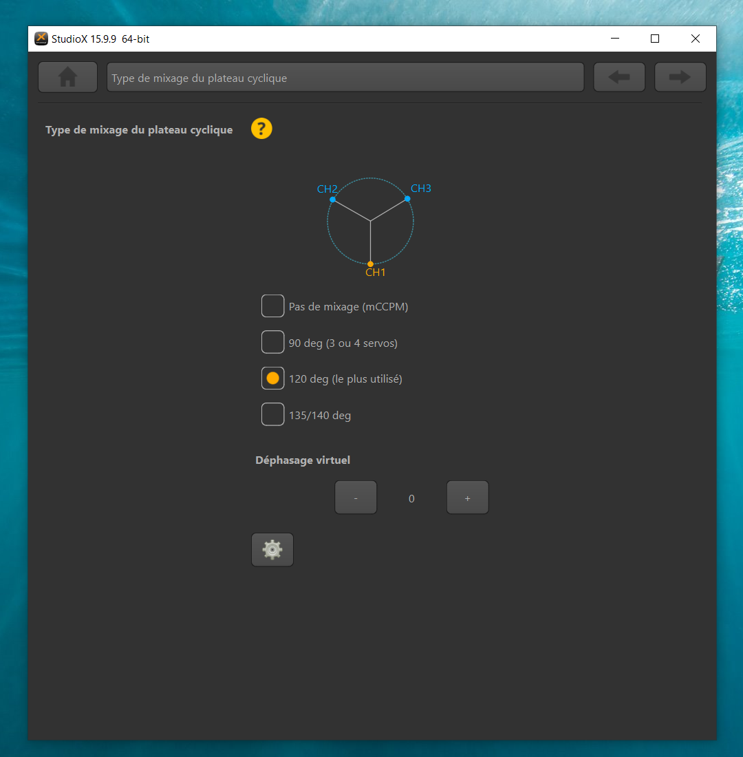

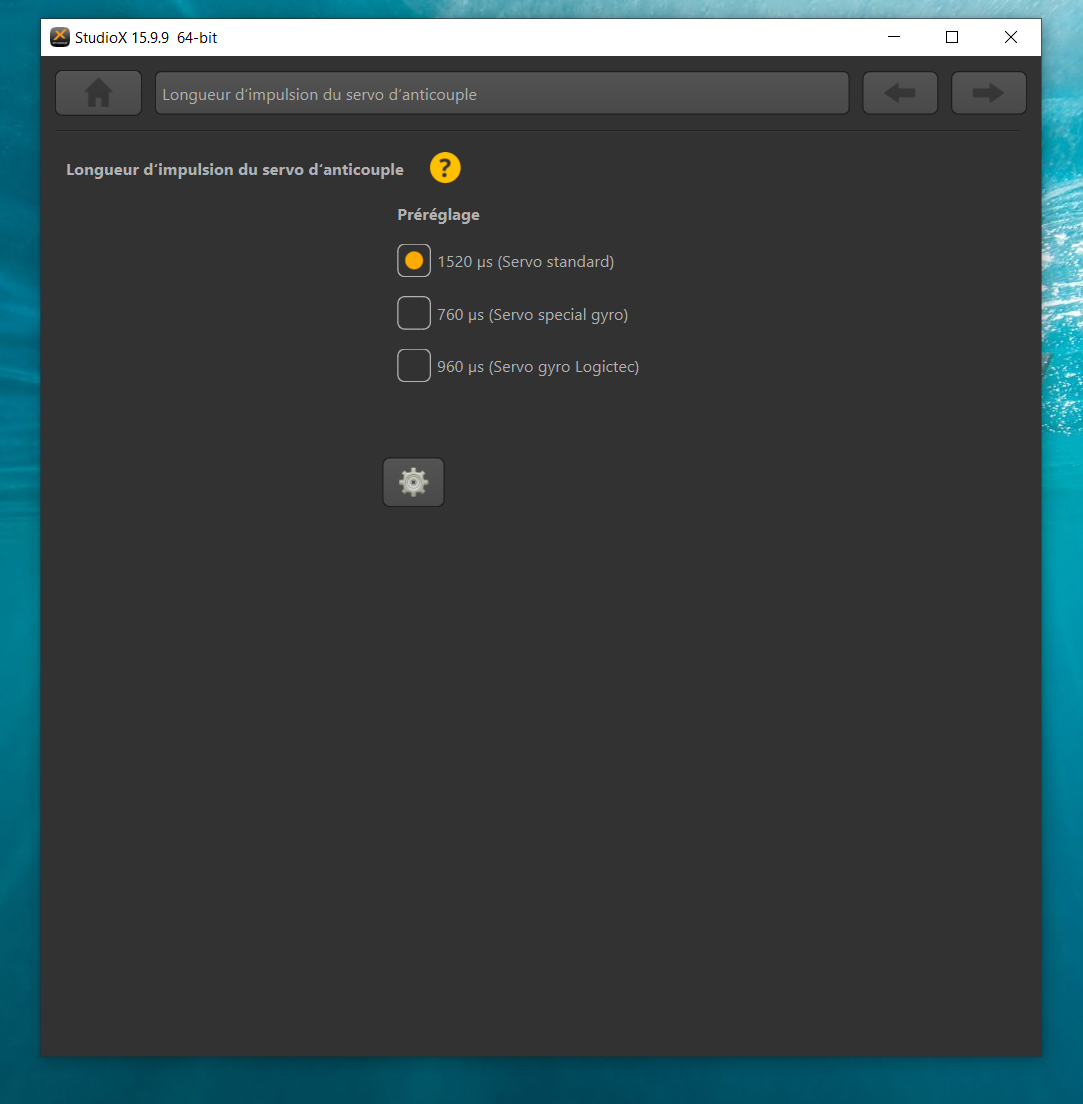

alors deja j'ai du inverser le sens de l'anticouple sur ma radio
ensuite j'ai noté tres vite une instabilité au niveau du cyclique
ca faisait un peu comme si les servos n'arrivaient pas a suivre et donnaient des a coups
je n'ai pas pensé a essayer de jouer sur les ajustables mais ceux ci etaient au milieu
les servos du cyclique sont des BLS-685 servo king
en fait cette machine fonctionnait tres bien avec l'ancien proprietaire mais avec un beastx v3
donc la question que je me pose c'est sur quels parametres je peux jouer
voici les photos des etapes du reglage
