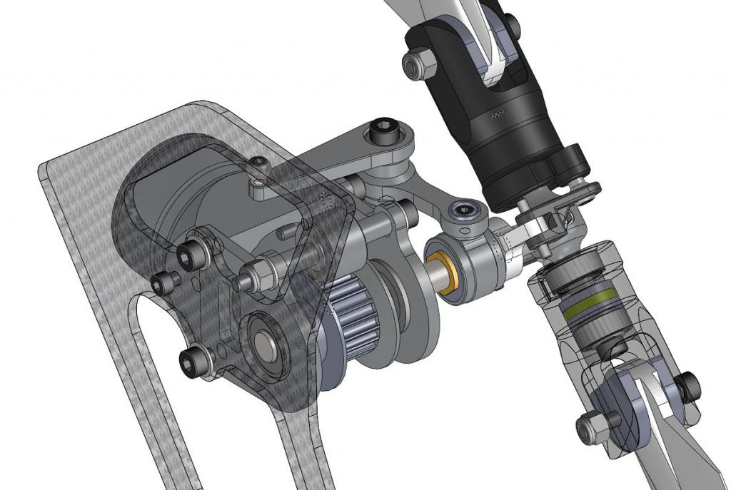

quelqu'un a déjà volé avec le nouvel anticouples ultimate v2 ?
si on respect le petit plan (message ci dessus) on se retrouve avec un anticouple qui est inversé par rapport a la version 1 :?: ? :?:
je m'explique , quand on tire sur la tringle les pieds de pale s'incline de l'autre coté !
bref anticouple inversé ! :think:
et en plus les talons de pieds de pale ne sont pas dans le prolongement du bord d'attaque des pales.
on peut toujours inverser le sens du servo , mais bon ça me semble pas logique ....

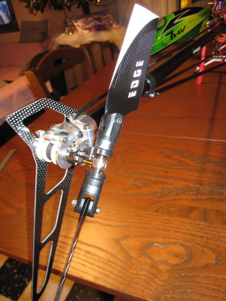

Me suis fais plaisir, J'ai monté l'Ac V2.
Pas le moindre tailwag, La petite résonance avant décollage à complètement disparue, des arrets francs et précis. Trop propre quoi... Content de l'upgrade! :handgestures-thumbupleft:

Salut ,
petite remarque concernant cette fameuse partlist : http://www.mttec.de/mediafiles//manual/ ... list_2.pdf
ne surtout pas suivre le dessin de montage en haut a gauche au risque de mettre votre 7HV au tas :snooty:
car la pièce 09-8205 est dessinée a l'envers ...
résultat on se retrouve avec un anticouple qui fonctionne a l'envers
il faut donc plutot suivre le montage selon les photos de Dove
merci Dove pour les photos et les commentaires :handgestures-thumbupleft:
voila ...

Rim59
Ce n'est pas le coulisseau mais les chappes qui sont montés à l'envers effectivement, bien vu :)
D'ailleurs une note que j'ai vu sur HF qui signale que certain coulisseaux avaient les chappes montées à l'envers, à verifier à reception de votre Ac. Pour moi c'était monté correctement :wink:
Au fait j'avais les butées à billes des pieds de pales montées à l'envers et non graissées, la base quoi... :D:D à check aussi.
Le bon montage c'est ca:
J'ai le même jeu axial sur les pieds de pales V2.
Les pieds de pales se mettrons en place naturellement en vol. Compass à confirmé ce jeu et ne géne en aucune façon le bon fonctionnement de l'Ac.
Ils auraient put faire un épaulement pour l'éliminer mais cela aurait fragilisé l'axe donc c'est concu comme cela ;), dixit Compass.
Donc pas de modif à faire!
