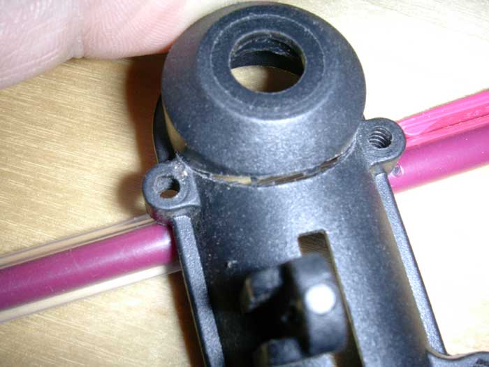

cette fois c'est mes conneries....mais je ne comprend pas d'ou cela vient!!! deux pièces en un mois!!!icon_confused.gif, la première avait amorcée à cet endroit...celle ci était pret à me péter à la gueule!! le C5 faisait des vroubissements sourd en statio(intermitent)..mais très stable!
j'ai meme équilibré les pales SAB d'AC au cas ou....vivement le RJX! y'en à marre du plastiqueicon_lol.gif (allez york' défoules toi après je te règle ton compte!!icon_twisted.gif)
si vous avez un indice....
merci
@+heli34

on dirais que la poulie l a limée icon_eek.gif et oui l alu est mieux

la pièce est nikel vue de l'intérieur....bizarre!...il y a peut etre du sabotage au terrain!icon_evil.gif

c'est lle boitier du caliber 30.
Celui du 5 est renforcé.
négatif!!!icon_eek.gif le C30 et C5 ont le meme AC et meme ref CA3056 et CA3057,
c'est celui du C6 qui est renforcé!!!, le dernier C5 que j'ai monté, il y a 8 mois avait toujours le boitier AC du C30.
peut etre que maintenant il est renforcé...comme sur le C3...
eagle1: je colle toujours la cage extérieur du roulement pour ne pas qu'il tourne dans son logement...icon_wink.gif
les SAb y sont presque depuis le debut!...j'ai les curtis que je n'ai pas encore essayé..mais je ne pense pas que le PB vient de là, je n'ai pas de vibration, le pb est apparu depuis que j'ai voulu changer les roulements par des neufs..acheté en mag modelismeicon_confused.gif
peut etre un probleme d'alignement entre les carters ou une courroie pas asser ou trop tendue
la tension courroie était bonne, l'alignement entre les deux carters est fait par le tube de queue plus toute la visserie...ou alors le deuxième carter avait un défaut
je ne remet pas en cause la qualitée de ces pieces , mais une piece en alu serais plus appropriée pour ce que tu en fait !
icon_cool.giffabien
tu me la fabriques?....ha oui l'atelier...j'attaque cette semaineicon_lol.gificon_lol.gif

Perso j'ai eu le même problème deux fois en peut de temps
mais j'amais compris la raison
a+
ça réconforte de savoir que je ne suis pas le seul....merci de l'info.
