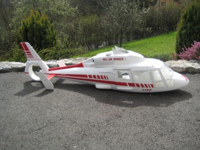

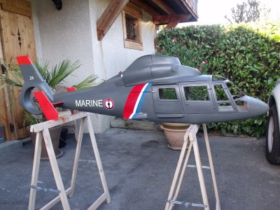

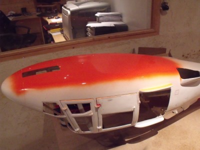

Voici mon nouveau projet ,pas nouveau par la livrée c'est du déjà vue , le tout réside dans la mécanique
Fuselage Dauphin VARIO de récupération "air Monaco"

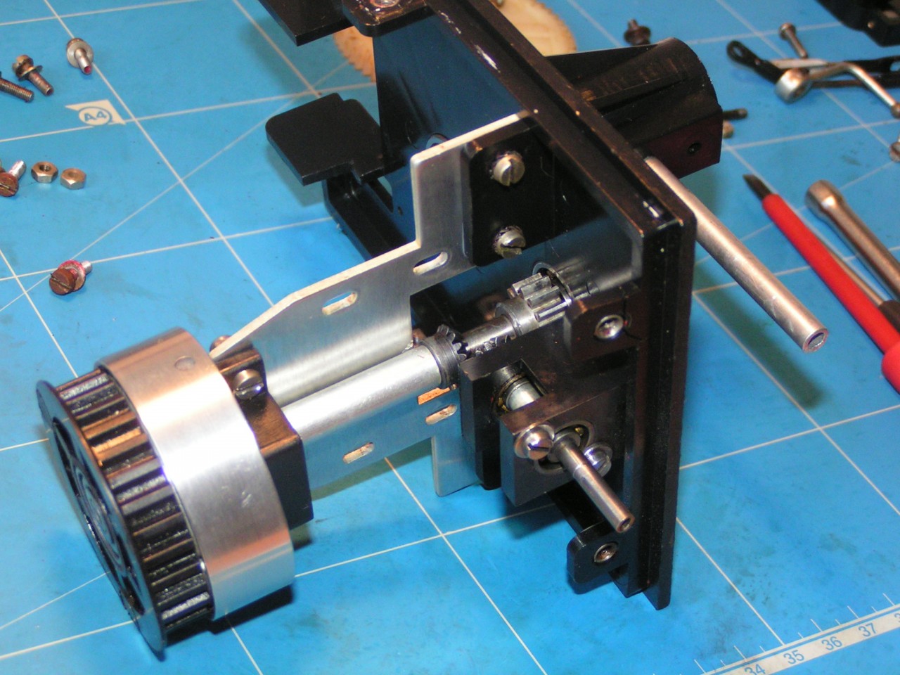

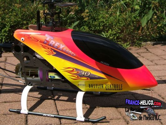

Montage d'une mécanique de TREX 600
Moteur HK 4025-740 KV SCORPION
Couronne LOGO Chevrons 153 dents
Pignon LOGO Chevrons 12 dents
CC HV 120
Tète quadri pales avec décalage plateau mécanique .
4 pales 700 mm HELITEC profil en "S" rotation environ 1000 T/Minute

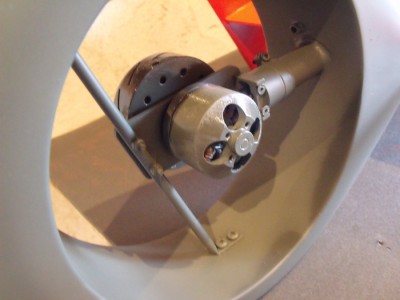

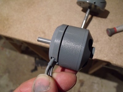

Fenestron pas fixe de Chez GiGi de 175 mm motorisation indépendante 800 Watts 1040 KV avec lipo 3S 4000 Mah adaptation perso
Accus 6S 65C 6200 Mah
Trains rentrants à vis
Voici en gros le montage prévus pour réduire le poids au maximum vers 7.5 Kgs en ordre de vol et rester en 6 S d'après mes calculs ça devrait tenir en l'air entre 7 et 8 mm
Ce n'est que le début de la construction ,montage à suivre .
à très bientôt
Gégé

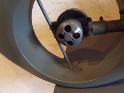

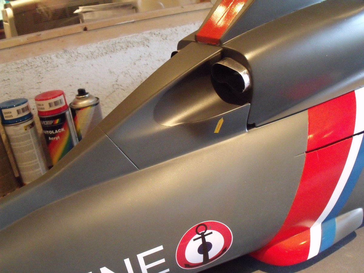

Bonjour et merci à tous de vos messages d'encouragements ,Manu je suis effectivement preneur de toutes informations sur cet appareil contact moi en MP merci d'avance,j'ai une connaissance Jean Christophe B qui est instructeur à Hyères sur cet appareil et c'est un peu lui qui m'a décider de monter cet appareil ,mais aussi le Chalenge de monter une mécanique de 600 dans ce fuselage et aussi d'adapter le Fenestron de Gilbert ESCALIER ,tout n'est pas encore réglé mais j'ai bon espoir sur ce projet

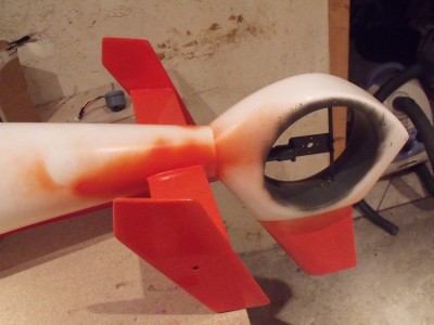

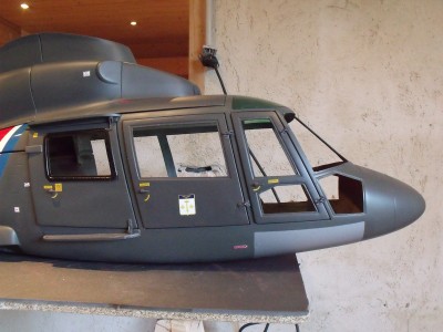

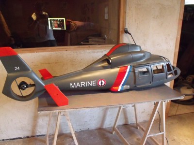

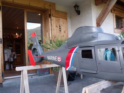

Quelques petites photos de l'avancement de la déco et du montage des pales sur le fenestron encore des rectifications pour ajuster les pales sur un tour sur les précieux conseils de Gilbert et ensuite je passerais au montage des couples ,trains et mécanique .
