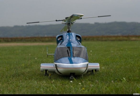

Bonjour
Voici mon nouveau projet ,pas nouveau par la livrée c'est du déjà vue , le tout réside dans la mécanique
Fuselage Dauphin VARIO de récupération "air Monaco"
Montage d'une mécanique de TREX 600
Moteur HK 4025-740 KV SCORPION
Couronne LOGO Chevrons 153 dents
Pignon LOGO Chevrons 12 dents
CC HV 120
Tète quadri pales avec décalage plateau mécanique .
4 pales 700 mm HELITEC profil en "S" rotation environ 1000 T/Minute
Fenestron pas fixe de Chez GiGi de 175 mm motorisation indépendante 800 Watts 1040 KV avec lipo 3S 4000 Mah adaptation perso
Accus 6S 65C 6200 Mah
Trains rentrants à vis
Voici en gros le montage prévus pour réduire le poids au maximum vers 7.5 Kgs en ordre de vol et rester en 6 S d'après mes calculs ça devrait tenir en l'air entre 7 et 8 mm
Ce n'est que le début de la construction ,montage à suivre .
à très bientôt
Gégé
Pièces jointes
