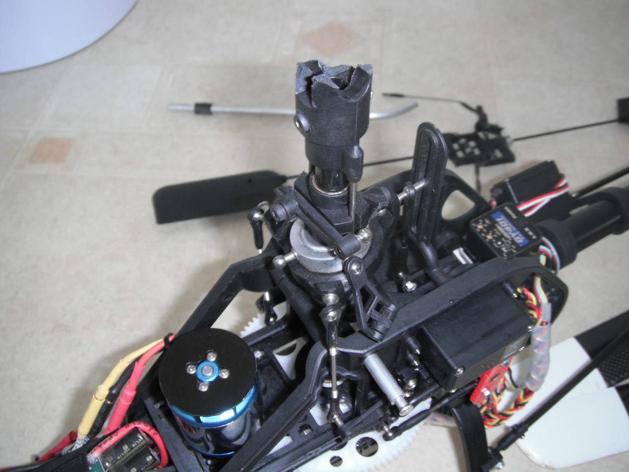

je viens de passer mon 6hv fbl de ma futaba t7 à la t8 fgs, à priori les réglages du beast x sont bons, l'association avec la RX se fait normalement, mais quand je branche les accus de propulsion l’hélico emet une série de bips, et je ne peux donc pas vérifier mes réglages. je ne comprends pas ce qu'il se passe. de plus quand j'active le switch du thr hold, la led du beast x s' allume au point N est ce normal?
Merci pour votre aide

les bip ca vient du contrôleur ,il doit être en mode prog.essai d'inverser ta voie "3" dans la radio pour voir.pour le thr hold c le gain.je pense.
ps: je re ferais la prog du module.

Merci Laurent,
c'est bon ça marche après inversion de la voie 3. Mais pourquoi faut - il refaire la prog du module?
