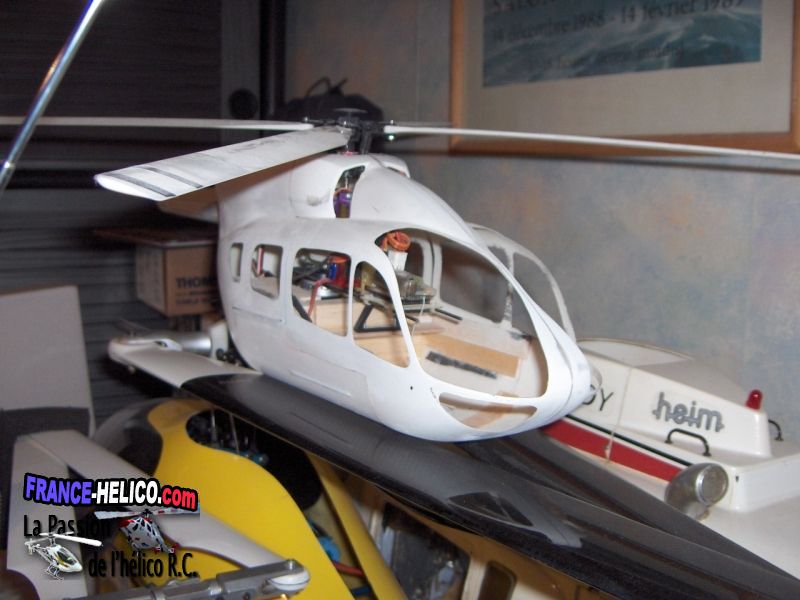

Très belle machine !
Serait-il possible de donner quelques informations au sujet des dimensions de la mécanique, notamment :
- La largeur au niveau des flancs principaux (j'imagine que c'est comme la Jetcat)
- La longueur ou la hauteur totale des flancs (c'est juste pour mettre à l'échelle la vue de profil du plan. Je l'ai déjà fait en me fixant sur un axe de 12mm, mais je voudrais une cote supplémentaire pour contrôle
Je vois que tu n'utilises pas le moteur prescrit par Vario, mais tu as le support. Vario le vend seul ?
Une dernière question, par curiosité. A quoi servent ces espèces de renforts très encombrements de chaque côté de la poulie ? D'ailleurs toute la partie devant la courroie semble ne pas être indispensable. Au début je croyais que l'axe du moteur continuait sur l'avant, mais ce n'est pas le cas. Du coup, toute cette masse est là uniquement pour servir de support ou y a-t-il une autre utilité ?
Vivement la machine peinte
