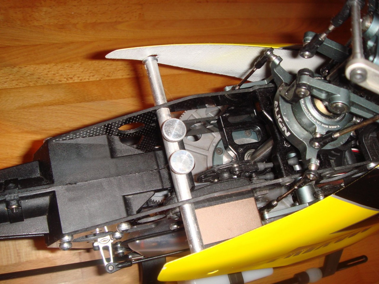

Serait-il possible de donner quelques informations au sujet des dimensions de la mécanique, notamment :
- La largeur au niveau des flancs principaux (j'imagine que c'est comme la Jetcat)
- La longueur ou la hauteur totale des flancs (c'est juste pour mettre à l'échelle la vue de profil du plan. Je l'ai déjà fait en me fixant sur un axe de 12mm, mais je voudrais une cote supplémentaire pour contrôle ;-))
Je vois que tu n'utilises pas le moteur prescrit par Vario, mais tu as le support. Vario le vend seul ?
Une dernière question, par curiosité. A quoi servent ces espèces de renforts très encombrements de chaque côté de la poulie ? D'ailleurs toute la partie devant la courroie semble ne pas être indispensable. Au début je croyais que l'axe du moteur continuait sur l'avant, mais ce n'est pas le cas. Du coup, toute cette masse est là uniquement pour servir de support ou y a-t-il une autre utilité ?
Vivement la machine peinte ;-)

Salut Ericoptere
une chance que j'ai démonté la méca pour la peinture ;)
la largeur des flancs est de 48mm
la longueur hors tout des flancs (hors ceux ajouté pour la gazelle) est de 310mm
le support moteur se vend seul, je l'ai demandé à vario france et je l'ai eu .
je crois qu'il est possible d'avoir toute les pièces vario seule, il suffit de demander. mais elle ne seront pas sur le site internet. il faut passer par un coup de fil au revendeur ..
pour cette partie à l'avant, je me suis posé la même question. il faudrait étudier la méca. en version turbine et les différents fuselages pour voir que dans certaine configuration, ça doit être utile.
dans le cas présent, la seule utilité que je lui trouve est d’empêcher la courroie de dégager de la poulie moteur qui n'a pas de flancs de retenue.
je ne me suis pas lancé dans la modif de ces flancs .. il aurai fallu modifier toute la partie fixation de la mécanique dans le fuselage. ça me paraissait hasardeux. tout ça pour gagner 35mm
de toute façon ça aurait quand même empiété sur le partie arrière du cockpit.
et je n'aurai pas pu le fermer pour dissimuler complétement la méca
donc je l'ai laissé comme ça
et dans ce cas pourquoi ne pas refaire des flancs et concevoir une mécanique réellement adapté au moteur électrique, plutôt que d'adapter un moteur électrique à une meca turbine existante !
8)
