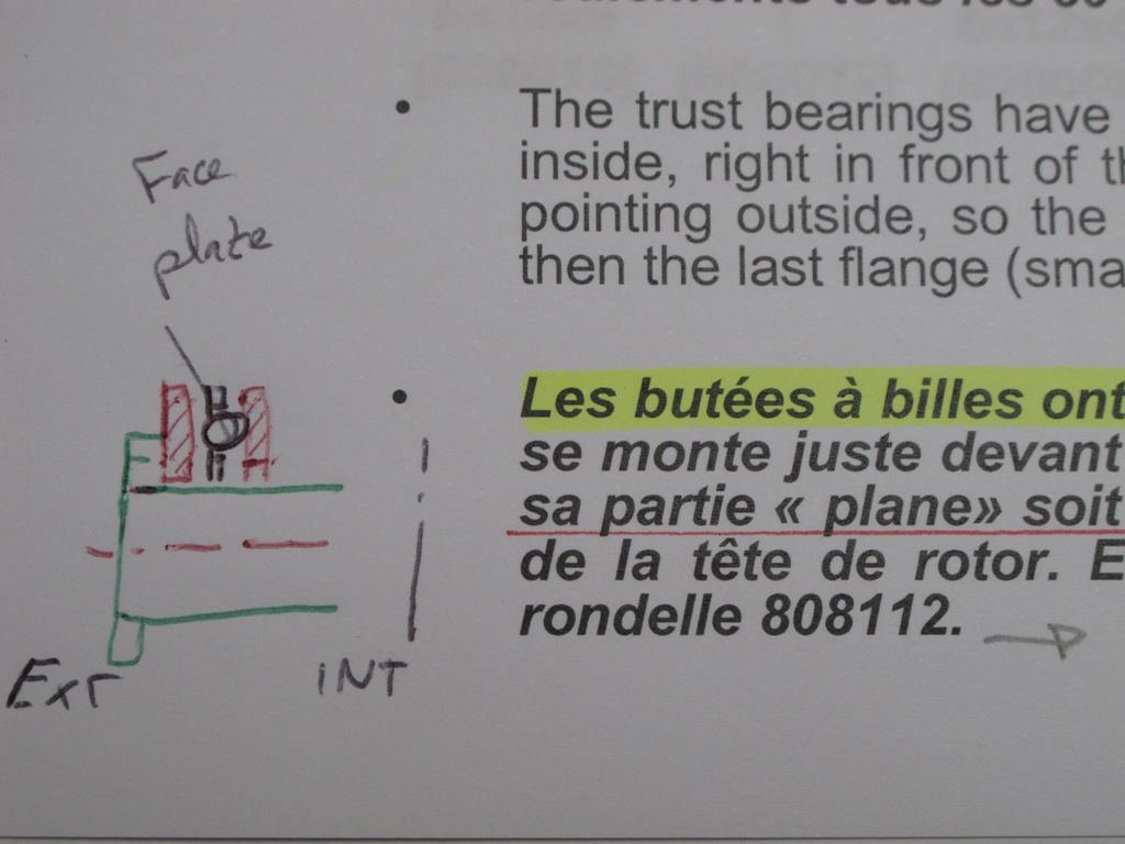

Le sens de montage des butés à bille ce fait comme illustré sur la notice jointe :
La bague avec le diamètre intérieur le plus grand est à l’intérieur, c'est-à-dire coté ‘axe de rotation’
Celle avec le diamètre intérieur le plus petit regarde vers l’extérieur (coté pales)

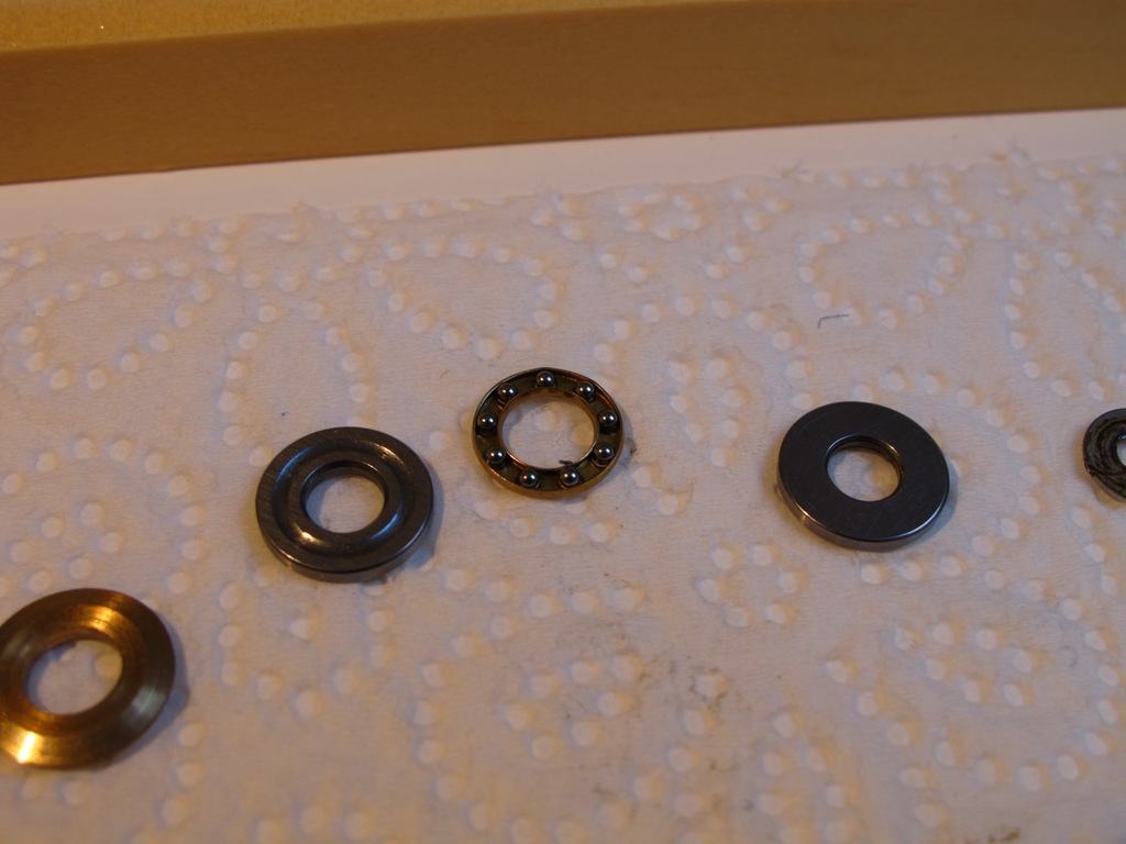

En regardant sur une autre notice (Exellium 500), il à effectivement un sens de montage pour les cages à bille, qui doit être montée avec sa partie plane dirigée vers l’extérieur, afin de retenir la graisse malgré le régime de rotation. Sur la pièce jointe, tu as le sens de montage de 3 éléments, les deux bagues et la cage à bille.
J’espère que cela va pouvoir t’aider dans ton montage.
