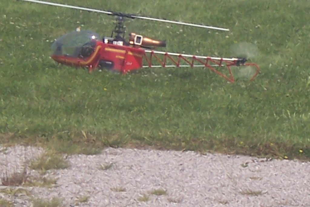

Je possède un trex500 monté dans le fuselage de cobra de heliartist, et le tout pèse dans les 3 kg.
Je suis surpris, voir inquiet, par la température du moteur quand je pose après 6mn de vol.
Le moteur est un scorpion hk4020 1100kv (dédié à la classe 550), je sais que par définition les moteurs scorpion chauffent
En plus, le fuselage n'a pas bcp d'ouverture, la chaleur reste dans l'habitacle et réchauffe tous les éléments s'y trouvant (lipo, servos,...)
Je vole avec un pignon de 15 ou 16 dents, je ne sais plus, des pales de 465 ..., ce qui doit faire dans les 1 800 rpm au rotor.
Quel est votre avis sur la question ?
