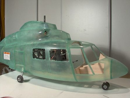

Ça commence à prendre forme

maintenant long séchage de plusieurs jours sans poussiere ni traces de doigts ....

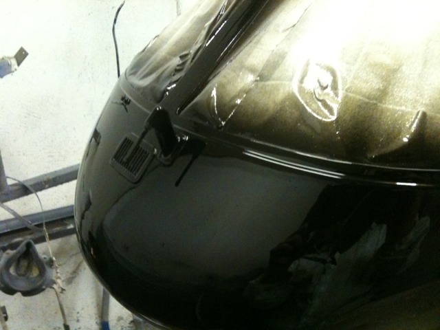

C est booooo!!! :-)

J vais essayer de lui demander
Pour le principe noir brillant / vernis / produit effet chrome chameleon plusieurs voiles fins / vernis / déco / vernis ...
Vu la technicité et le prix des produits ... Et le pistolet spécial avec le prix qui va avec pour cette peinture ... À mon avis ça coûte plus cher de le faire et d essayer que de le faire faire ... Sachant qu il ne fait aucune trace de doigts ni chiffon ni quoi que ce soit entré les couches ... Et un vernissage irréprochable ...
Pour info la fiole de 500ml coûte environ 500€

C'est pas booooo.. ,c'est tous simplement plus que booooo... une technique irréprochable j'imagine ,cela nous met déjà pas mal l'eau à la bouche, voyant souvent le grandeur j'espère bien te voir à PASSY afin de faire de magnifiques photos et vidéos face au massif ou le grandeur évolue si souvent et aussi pour photographier l'original avec le tiens et pourquoi pas un petit reportage avec toi et Pascal pour FH ce serait le top.
