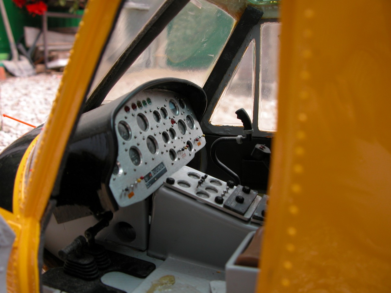

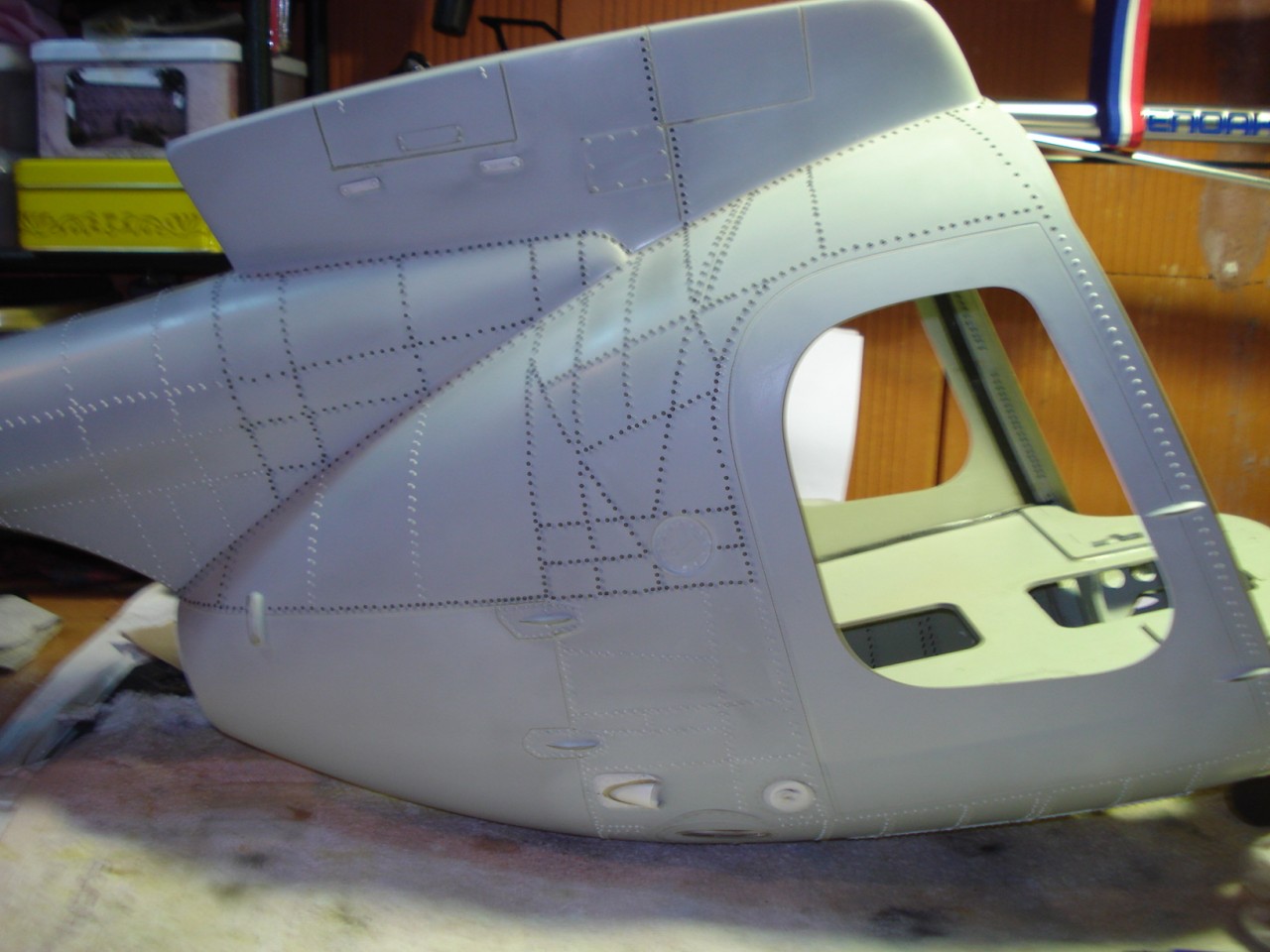

Aller, je me lance!!!! Je vais vous présenter mon petit dernier, un Agusta 109 classe 600 avec comme mécanique un T-Rex 600 esp.
Je viens de finir la peinture qui a été réalisé à l'aéro et le vernissage.
Les super-detaillages sont réalisés en alu mise à part l'antenne arrière et les poignées qui sont en cordes de guitare.
Bon, je sais c'est une peinture perso mais pour ma gouverne Angel Air Care existe !
J'attends encore des pièces
Voici quelques photos
@+ Marc
