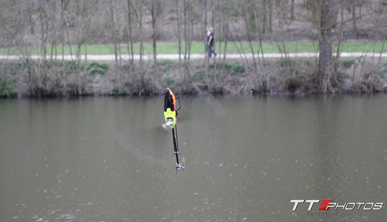

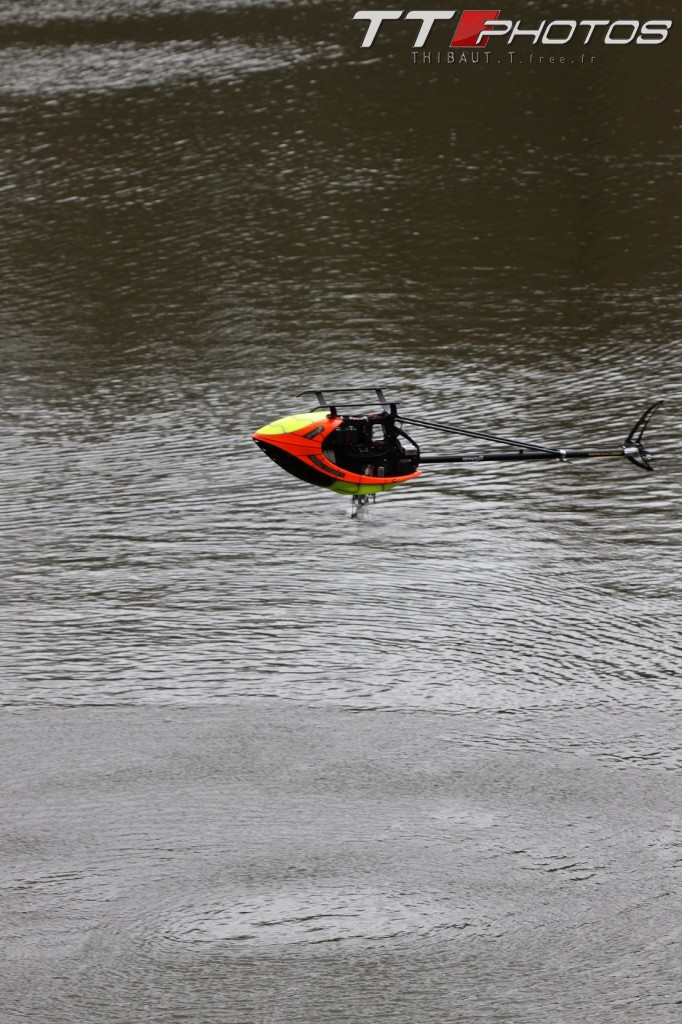

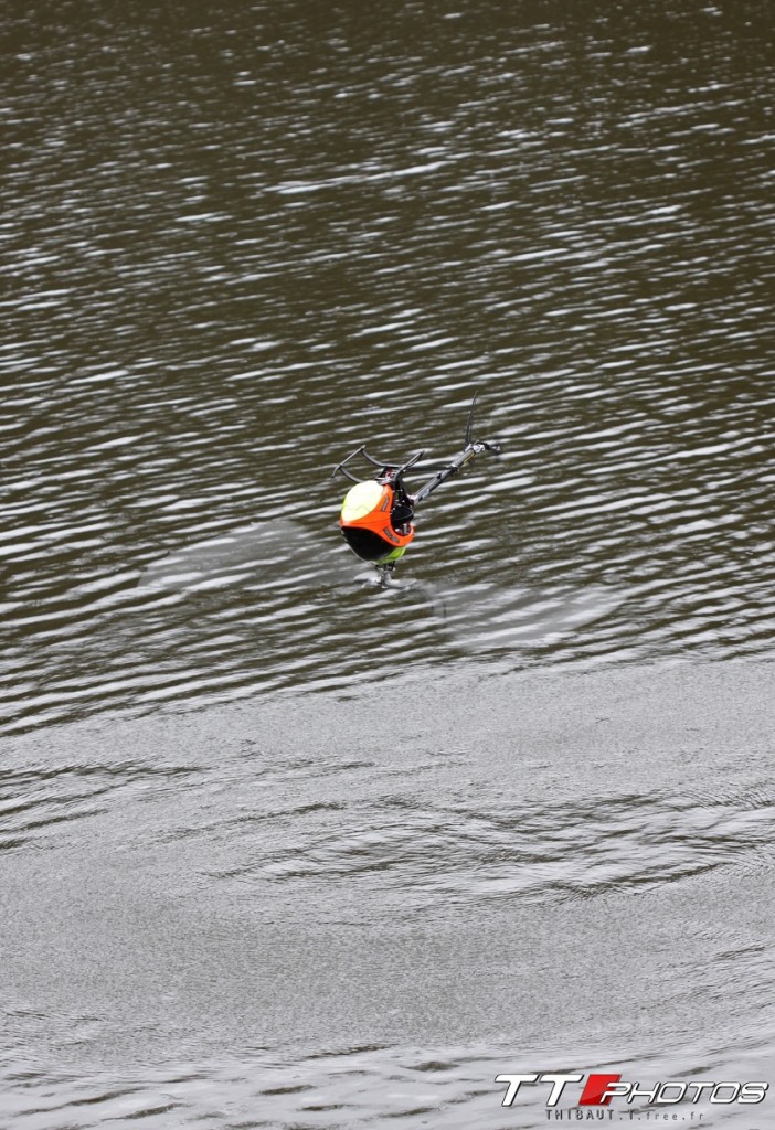

Salut tous les pilotes !
Voici quelques photos, cette fois-ci en vol !
Et en plus au dessus d'un lac ! :mrgreen: :mrgreen: :mrgreen:
Aller, les voilà !

magnifique !!! trop beau.... :handgestures-thumbupleft:
