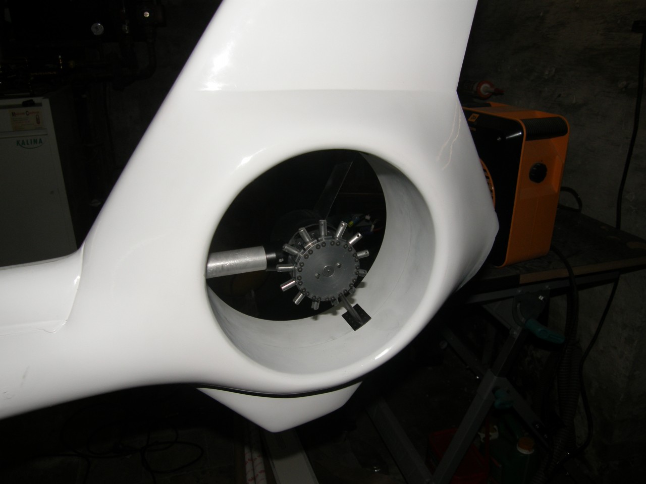

encore un gazelle . mais je vais essayer la mécanique electroturbine de chez vario.
j'ai profité de la belle promotion qui offrait le fenestron vog 13 pales avec le fuselage :dance:
pour l'instant je n'ai pas beaucoup avancé.
mais je posterai au fur et à mesure :wink:

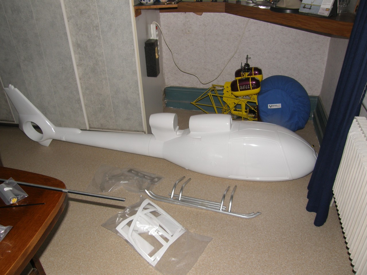

j'ai un peu attaqué le fuselage
le voici tel que je l'ai recu

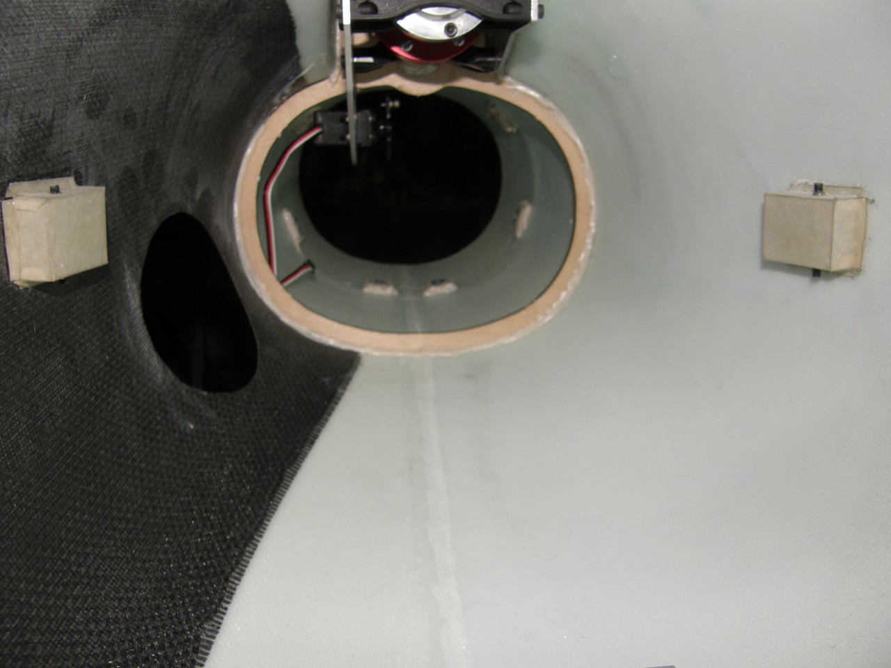

après les découpages des fenêtre et 1er mise en place de la fausse turbine
pour quelque détails maquette comme ce marche pied, j'utilise du carton bristol .. que j’enduis de résine par la suite .. largement suffisant pour des pièces qui ne subissent pas d'efforts :wink:

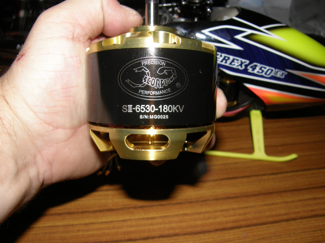

pour la motorisation je n'ai pas pris le moteur préconisé par vario .. un graupner compact 920Z.
un moteur avion de 1.7kg pour seulement 3550W .. pour un kv de 180
ça me semblais trop peu puissant
j'ai préféré un Scorpion SII 6530 - 180kv qui est donné à 4500W pour 1.4kg. 8)
mais j'ai due changer d'axe pour l'adapter à la mécanique
j'ai utilisé l'axe de 12mm (oui 12mm l'axe moteur !! ça fait gros ) trop court de la mécanique vario

mon moteur pèse 1.4kg ! pour 4500w - 6200w pendant 10Sec
celui préconisé par vario 1.75 kg pour 3300w !
en électrique le poids ..c'est le véritable ennemie ..

j'ai surtout beaucoup réfléchi à comment faire pour rendre la queue démontable facilement
j'ai finalement opté pour le plus simple: 6 écrous a griffe monté collé sur un support bois collés dans le fuselage.
la forme de la queue n'est pas ronde. elle est ovoïde . ce qui fait qu'une foie emmanché, elle ne pourra pas tourner. de plus cet emmanchement se fait sur 10cm . une fois mise en place et vissé ça ne bouge pas ..
et je ne pense pas que cela puisse prendre du jeu !
j'ai rajouté un raccord a griffe sur l'axe de transmission au niveau de la jonction .
concernant le servo d'anticouple, au départ je voulais le fixer dans la partie arrière .. j'ai échafaudé plusieurs type de support .. mais à chaque fois la fixation du servos restait difficile . c'est en fait cette partie là qui m'a demander le plus de temps de réflexion ..
alors que la solution était sous mon nez .. je le laisse à sa place d'origine .. et j’accède a celui ci par le trou dans le fuselage qui sert au départ de tuyère d'échappement pour la turbine .. que je n'utilise pas !
ce trou est aussi existant sur le grandeur .
aujourd'hui, le démontage de la queue est fonctionnel .. bon il y aura un peu de manipulation a faire au terrain .. mais rien de bien méchant. le plus délicat restera le chapage et le déchapage de la commande d'ac en aveugle .. un coup à prendre ;)
pour le collage du tube de queue arrière, j'ai préféré faire une large ouverture pour avoir un meilleur accès, plutôt que les trous préconisé dans la doc vario. il sera facile a reboucher ;)
arrivé à se stade, le montage de la mécanique dans le fuselage est terminée .. :dance:

salut Tanguy,
As tu ouvert le moyeu de ton rotor ac pour voir les entrailles de celui-ci?
le multiplicateur de tours de l'ac ne vas t'il pas être bruyant dans cette belle queue :o
patrick

SAlut
@Laurent .. il n'y a pas d'autre solution que de faire cette ouverture pour coller correctement le tube de queue..
pour rotopat37
le bruit que fera le multiplicateur pour fenestron .. et bien il sera présent .. pas trop le choix ;)
celui-ci ne me dérangera pas tant que l'anticouple fonctionne :handgestures-thumbupleft:

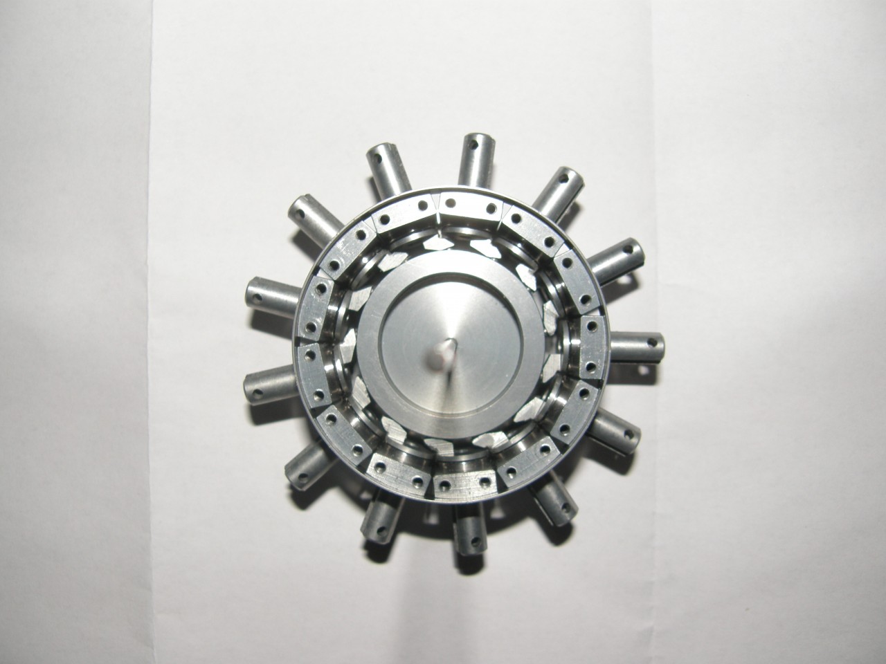

pour le détail intérieur du fenestron .. voici des photo ou on distingue le diabolo qui transmet la commande a chaque pieds de pales . ;)

couvrira celui du multiplicateur!
les pales du fenestron sont elles profilées comme sur le vrais?
bonne continuation dans ta construction patrick
