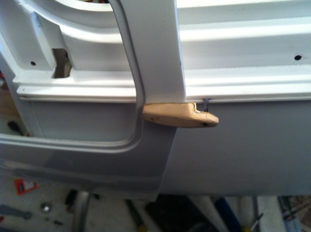

Ça y est depuis quelques jours je m y suis remis j ai attaqué les portes .. Le gros problème pour faire des charnières comme le grandeur c est le déport due a la courbure du fuselage et des portes ... J ai donc modifié des charnières laiton en les tordant pour créer un déport et utilise aussi des charnières vario pas très maquettes que je maquillerai par la suite ...
Je me suis aussi attaqué a la porte coulissante sur le même principe que le grandeur ..
J ai crée les ouvertures supplémentaires pour les vitres du dessus ... Ça avance :-)

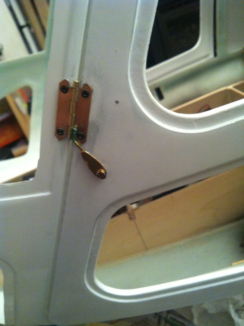

vi j'mamuse surtout que ce sont mes premieres portes que je pose de ma vie lol kj'avais super peur de me louper et de faire du gruyere....
les charnières vario sont hyper facile et agreables a poser mais j'aime pas le look va falloir que je les maquilles...
la charnière piano de la porte arrière droite va aussi me donner un peu de boulot je sais pas trop comment je vais l'attaquer celle la je verrais ca demain sans doute...
ensuite il faudra que je découpe la vitre dessous a coté du siége .. que je rajoute le deuxième phare .. puis le conduit d’entrée d'air en haut que j'ai moulé avec un bloc de mousse et de la fibre plus résine ... et enfin les quelques plaques de sur-epaisseur et les rivets .... les ptits details maquettes avant peinture...
bon les gars vous avez fait aussi du beau boulot dans vos ateliers !!! j'ai hate de voler avec vous :-)

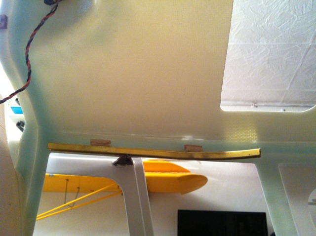

Ça y est mise en place de la dernière porte par trois charnière laiton côte a cote pour simuler une charnière piano :-) comme sur le vrai :-) le galbe a cet endroit est très léger donc finalement ça passe sans déport

Aujourd'hui tracage des rivets côté gauche ...
Affinage des charnières côté gauche pour faire comme sur le vrai
Confection des antennes en U de la poutre de queue en tube laiton facile a réaliser et économique par rapport aux solutions 3D en résine ...
Ouverture de la fenêtre de plancher a côté du siège pilote

Confection des palonniers :-) au début j osais pas faire des pièces en laiton je pensais que c'était trop dure et compliqué finalement ça se soude super facilement ça se ponce très bien aussi ... Du coup j y ai pris goût
Ecureuil AS350 vario
Messageécrit le 30 Mars 2013, 23:03
jeyf
proche blois
reçus: 7 fois
Karma: 7
Bon ça me plaisais pas donc après une bonne pizza on se remet au boulot le ventre plein c est mieux reste plus qu a peindre finalement j suis content de moi pour une fois :-)
Comme quoi comme disent beaucoup finalement faire soi même et bien c est pas si dure et c est moins cher ...

Allez mise en peinture des palonniers :-)

On continue avec les supports de palonniers côté passager mais sans les palonniers :-)
