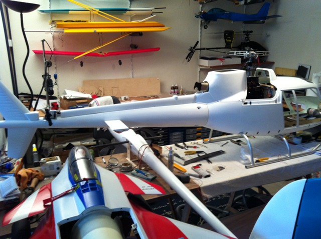

cha yé :-) je vais recevoir mon plateau cyclique maquette d'hugo markes qui devrait etre expédié cette semaine apres une lonnnngue attente..
les premiers vols ne sauront donc tarder...

Ça y est je pense avoir trouvé c est de la bande pour isoler les collecteurs d échappement en sport automobile 3 versions céramique (1000degres) graphite (1200degres) ou titane (1500degres)

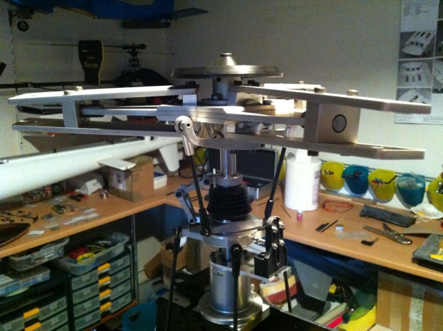

eh voila j'ai recu mon precieuxxx ce matin .... le plateau est arrivé magnifique un travail d'orfevre !
voila une petite photo en attendant d'attaquer le reglage des trngleries et des debattements

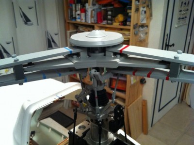

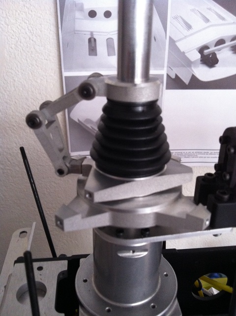

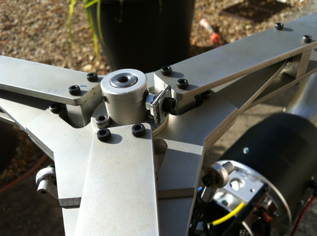

Voilà tête posée réglages en cours ... Le soufflet de Hugo markes étant trop rigide je l ai remplacé par celui en silicone que alpenheli avait fabriqué ( lien donne en début de post )

Salut jeyf, cette tête rotor Starflex est superbe, une belle reproduction du modèle grandeur.
Bonne continuation
Greg

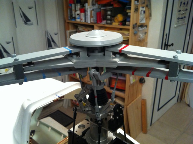

aujourd'hui petite seance de test :
grosses vibrations sur la tete quand elle prend ses tours due au compas d'entrainement du plateau cyclique ! ... apres reflexion essai et un grand coup de main de Remi epron toujours dispo :-) j'equilibre le rotor en ajoutant environ 5grammes en face ... j'afinerai ca ce we pour que ca soit plus esthetique j'ai ma ptite idee sur la chose je mettrais les photos quand ca marchera.. :-)
essais tuyere... une merveille !!! ca chauffe quasiment pas ! sans protection thermique... de plus le souffle est dirigé legerement vers le haut a cause de la forme... donc la poutre de queue ne subira pas la chaleur....
euh ptite surprise sinon je souleve les patins quand ca tourne plein pot et la bah mes deux bras partent en avant punaise ca pousse un peu au c... quand meme...quand ca tourne plein pot...
ah oui et euh ca boit bien aussi a plein régime...

voila équilibrage sur la tête en rajoutant 5grammes sur un ptit support ça se verra pas sous le chapeau résultat plus de vibrations
Je ne pense pas qu il soit possible facilement et esthétiquement d équilibrer le plateau peut être qu Hugo a fait sa tête qui va avec de façon à ce que ça équilibre le tout ? ...

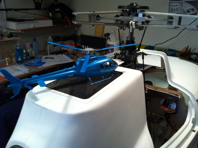

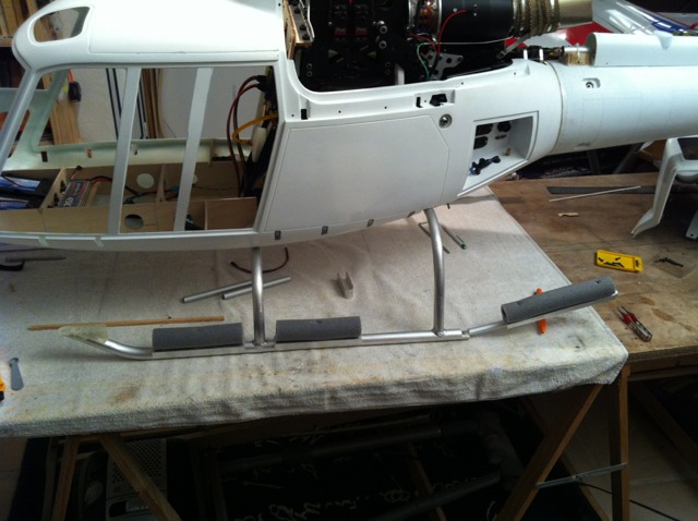

J attaque le remontage de la mécanique dans le fuselage ...

Je pense que l ensemble d Hugo markes tête + plateau doit être équilibré mais comme j ai voulu prendre une autre tête moins chère ... Comme on dit c est l jeu ma pauv lucette et je suis peut être un peu trop pointilleux sur certains points aussi ...

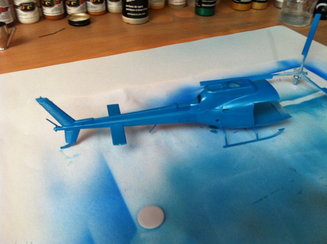

voila puisque la météo n'est pas clémente en ce moment je m'entraine a l'aerographe pour la future déco :-)
y a encore du taf mais ca prend forme

Le même en beaucoup plus petit :-) bah oui avec la météo on s occupent comme on peut
Ecureuil AS350 vario
Messageécrit le 08 Oct 2012, 13:12
jeyf
proche blois
reçus: 7 fois
Karma: 7
1/48 vs 1/4

Et une fois fini .... Ça m à permis de faire des tests d Aérographe , de couleur, de mélanges de couleur et du fameux papier à décalcomanies ! Qui est super pratique !

Je pourrais désormais venir voler avec vous lors des futures rencontres quand le soleil sera revenu ..
En attendant je m occupe à peindre la tête rotor :-)

Oui des que le temps le permet il va reprendre l air :-) en attendant je bricole
Mise en place des rallonge de patin et des futurs flotteurs
Madame travaille sur la confection des housses à partir d un pantalon dont le tissu me plaisait bien
