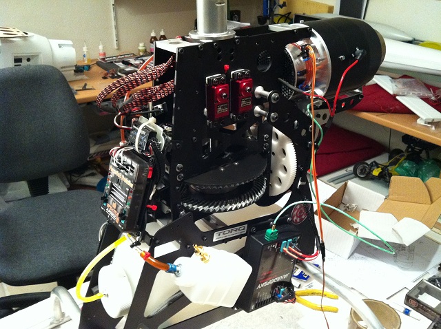

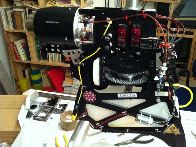

ca y'est la mécanique est arrivée ce matin :-) donc ce soir boulot c'est quand meme long a assembler...
et pas forcement évident de régler le jeu et d'ajuster tout ca...
Merci rémi de m'avoir prévenu que ca servait a rien d'avoir la méca sans la turbine ! c'est clair que sinon ca restait dans le sachet... les deux sont indispensables...
pour le jeu entre la courone et les dents de la cloche d'embrayage j'ai mis un poil plus qu'une feuille de papier ... ( a peine 1mm) si je met moins une feuille de papier passe mais sérré serré ... et il n'y a pas de jeu entre les pignons ... vos avis ?
sinon une fois la méca assemblé il faut un peu forcé pour tourner la meca avec l'arbre... et chez vous c'est comment?
par contre pas de bol le fond des servos se touchent... va falloir que je les rehaussent..

Messageécrit le 21 Fév 2012, 10:17
Remi Epron
Photos: 50
Inscrit le: 21 Mars 2004, 01:00
Yvelines...
Remerciements: 2 fois
reçus: 2 fois
Karma: 2
Salut Jean-Marc,
Le jeu d'entre-dents entre la cloche et la couronne en delrin doit être présent, et suffisamment grand. Le delrin se dilate en chauffant. A te lire, je pense qu'il faudrait que tu recale la turbine en conséquence. (Le pont de soutient arrière vient en dernier).
La transmission doit être totalement fluide, tout doit tourner sur la simple pression du petit doigt.
La méca requiert de respecter une certaine séquence dans les calages et serrages (qui diffère selon que tu as une rotation droite ou gauche en plus).
Info diverses:
-Dans tous les calages verticaux, la référence commune est l'axe intermédiaire horizontal, qui lui est fixe en hauteur.
-Dans tes calages longitudinaux, les deux paliers verticaux sont les premiers à être serrés à fond, bien sur avec tous les axes passés dans leurs paliers respectifs pour le préalignement. La couronne doit être centrée dans la lumière des flancs. Une fois que ton pignon hélicoïdal menant est fixe, tu peux commencer le calage de l'arbre principal.
-Les galets presseurs sont les derniers à être calés.
-Attention aux orientation de paliers (roulement à contre ou sortant). Vérifier que tous les roulements sont à refus dans leur siège.
La séquence (pour une rotation gauche) est:
-prépositionnement de tous les éléments à blanc, passer les axes dans tous les paliers, vérifier l'orientation des paliers.
- Serrer D et E
- Caler le pignon hélicoïdal menant (PHM) sur axe intermédiaire, tracter l'axe en arrière, bloquer avec le collier. Centrer la roue en delrin. Fixer le cardan mâle.
- Serrer S1 sur les méplats
- Tracter l'axe vers le haut pour le jeu couronne FIXE (inférieure dans la rotation gauche) / PHM et créer l'appui en serrant A
- Faire le jeu couronne FIXE / pignon en vis à vis
- Descendre la couronne LIBRE et caler avec S2
- Bloquer B et appliquer S3, puis serrer
- Bloquer C, graisser et repousser la butée à bille (orientation!), appliquer S5, serrer, S4 décalé de 90°, serrer.
- Accoster G3/G4, serrer
- Accoster G1/G2 sans voiler la couronne libre et serrer.
Note: pour une rotation droite; le principe est le même, sauf que la couronne fixe est en haut, et que la couronne libre est en bas.
Pour les servos, ça dépends le modèle. Tu as mes les entretoises fournies? Au cas où ce ne serait pas encore suffisant, j'en ai des plus épaisses que j'ai fabriqué pour les PHT3/Méca Vario.
Remi

Merci je suis en rotation à droite ... Ça tourne librement mais bon faut un peu de force pour la faire tourner à partir de l axe rotor ... Je vais voir c avec un ami cet aprèm ... Pour les cales sous les servos il me faudrait 4mm si tu en as je suis preneur :-)

Bon quand on sait pas lire une notice et qu on confond 2mm au lieu de 0,2mm d écart ça marche beaucoup moins bien ! Mdr cette fois après une après midi passe dessus cette fois ça marche mieux merci Rémi :-) reste à installer les servos et ensuite remettre et caler la turbine

voila ca avance encore un peu ... aujourdh'ui preparation de l'implantation des interrupteurs et de la prise pour faire le plein .... j'ai dessiné des gabarits en papiers pour mieux visualiser l'implantation avant la découpe
d'un autre coté j'ai preparé 16 cales de 2mm chacunes pour pouvoir rehausser les servos de 4mm
j'ai aussi gainé les cables des servos ... et fixé lECU sur le support bas de la mécanique...

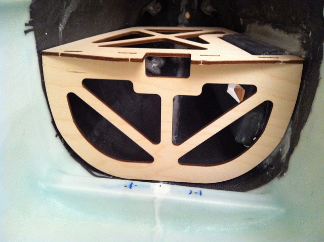

préparation des couples en bois pour visualiser le positionnement...
et la surprise !!
il y a pas mal d’écart entre les couples et l'ajustement interne du fuselage comme sur les photos... ça a surement du être fait après l’apéro ?
en tous cas compte tenu du prix ....
je ferais des renforts ajustés au moment du collage...

Ou! la... tu es sûr de ne pas t'être planté :?: :?:
Si ce positionnement est bon, en effet tu as plus qu'un défaut d'ajustement :!: :roll:
Perso, je referais tout simplement ce couple. :think:
Avec ce type de machine, il ne faut pas trop lésiner sur le sérieux de la construction. :naughty:
Tu es un grand garçon :P , tu as la chose devant toi, tu vas bien choisir la bonne solution.. :lol:
Bon Travail.

Le positionnement à l air bon ... J affinerai ça le moment venu et si je me suis trompé je ferais mon mea culpa je ne suis pas infaillible surtout pour ma première maquette au pire je le referais .. Ça n enleve en rien le côté merveilleux de cette maquette ...

eh voila j'ai pas résisté j'ai fais mon premier demarage ...
c'est magique !! démarage tout en douceur acceleration tres progressive ... temperature relativement basse comparée aux autres reacteurs... bref ca change ... que du bonheur...
reste a affiner le passage des derniers cables et a attaquer le fuseleage :-)

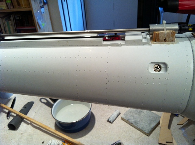

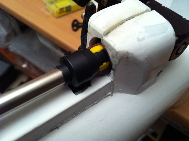

l'aventure continue avec patience pendant le temps de sechage entre les differentes étapes
la partie la moins evidente etant d'aligner parfaitement dans l'axe la transmission avec un tube plus ou moins flexible et trés trés legerement voilé (courbé) mais c'est normal dixit "vario" ce que je concois aisément compte tenu de la longueur et de la flexibilité du tube.
le plus gros du travail se fait donc avant en repérant sur la poutre et en marquant au crayon gras ou autre l'axe central.
on fixe ensuite l'anticouple , puis on insere l'axe dans les paliers et on les colles ainsi que les supports en bois pour que l'axe soit aligné correctement
j'ai inséré des cales en bois sous les paliers pour renforcer et caler a la bonne hauteur.
j'ai aussi renforcé le support du pallier avant comme vu sur une vidéo du meme ecureuil en version electrique.
afin d'accelerer la prise de la uhu endfest 300 et sa force j'ai chauffé a l'aide d'un spot (lampe de 60w) a quelques cm à environ 60 ou 70° c'est plus simple que de mettre au four :-) (la temperature a été surveillée avec un pistolet a temperature qu'on trouve chez c....rad .

bon j'ai donc commencé hier soir le tracé au crayon a paier... avec une regle souple pour les arondis et une baguette en bois pou les longueurs...
ensuite pose des rivets autocollants vario super pratique pour la regularité et l'espacement (quand on debute) :-)
j'ai enlevé un rivets sur deux les autocollants etaient trop sérrés a mon gout...
puis pose de la colle blanche avec la seringue selon la methode helipapy :-)

Ouah! on peut voir que tu ne rigoles pas lorsque tu te mets à la tâche.
Il ne va pas passer inaperçu cet hélico, et par la taille et par la finition.

ca y'est j'ai fais ma tuyere ... bon par contre faudra que je la change a chaque demarage elle est en papier ca va marcher beaucoup moins bien mais l'avantage c'est qu'elle est pas cher !
j'ai aussi avancé sur les couples avants qu'il fallait concevoir et installé les lipo powerbox :-)
et la bequille arriere :-)

aujourd'hui test de la transmission anticouple a vide... pour voir si il y avait des vibrations ...
il a fallu dévier le flux d'air chaud euh d'air brulant pardon... d'abord avec les protections pour chalumeau .. mauvaise idee ca vole en lambeau... puis avec la plaque de four de madame... (quoi ma plaque de four tu vas me l'abimer laisse ma plaque de four ca va sentir mauvais apres !! ) mdr....
donc la plaque de four sous la turbine (deux qui la tienne .... ) trois qui.. oups non je dévie la meme si c'est chaud ... donc deux qui la tienne et un qui verifie que ca ne vibre pas et que ca tourne correctement de partout... et la je suis heureux... je peux attaquer la suite en étant rassuré...

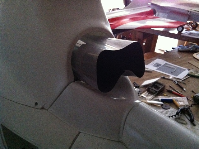

la tuyere home maid a enfin pris place !! un grand merci a olivier pour sa réalisation :-)
Re: Ecureuil AS350 vario
Messageécrit le 08 Mai 2012, 20:49
Hélipapy
Photos: 20
Loiret
Remerciements: 10 fois
reçus: 17 fois
Karma: 8
Ça avance toujours !
Superbe cette tuyère, identique à la véritable. :clap:
