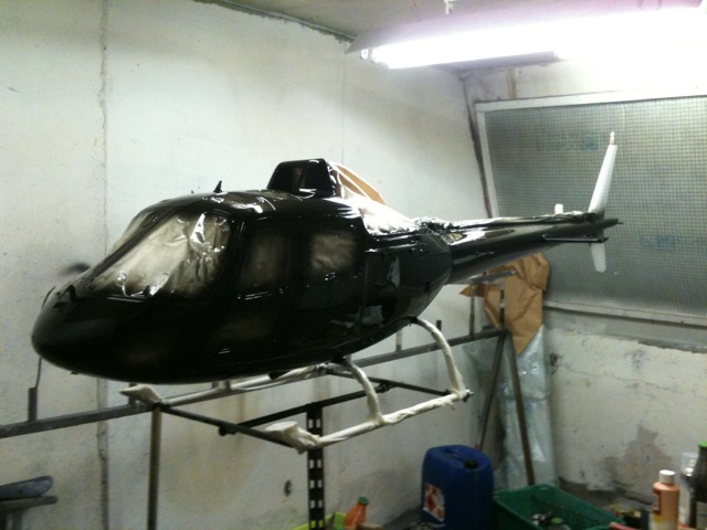

bonsoir tanguy

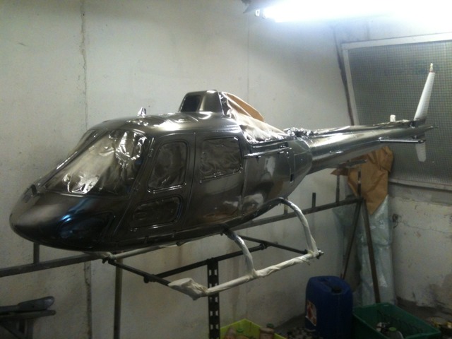

oui je le porte en peinture demain
...il va me manquer ...

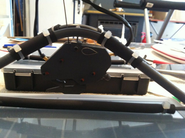

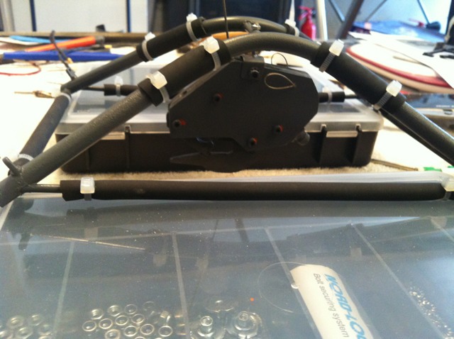

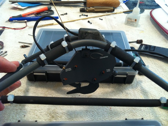

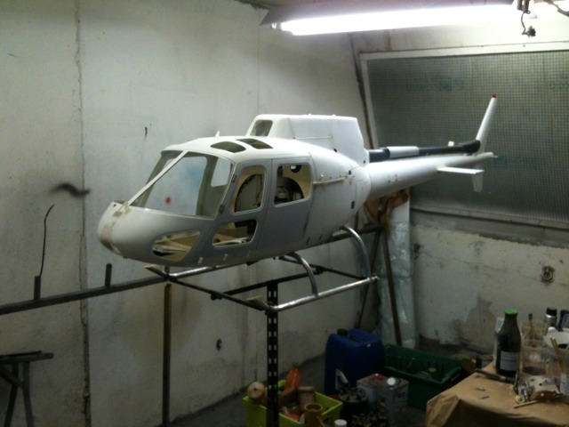

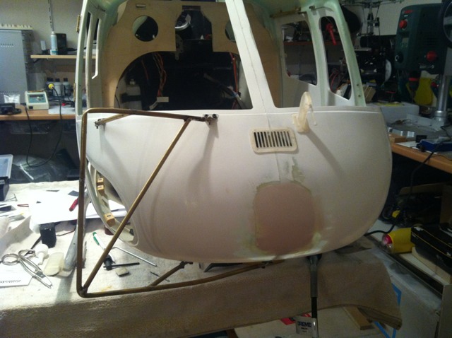

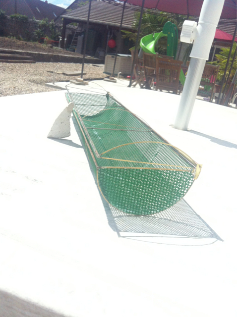

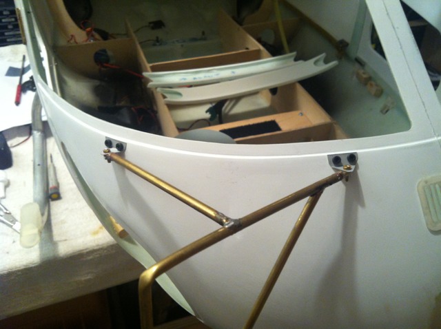

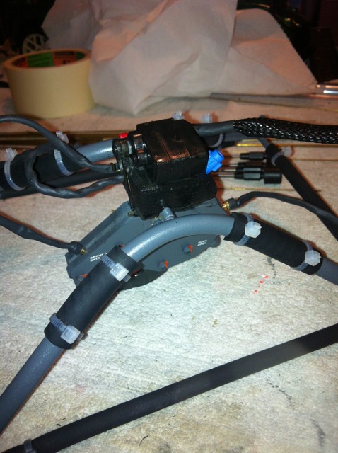

pour le support en tubes c'est bien ca c'est dans l'ordre : alu, laiton , autre mdr
bon les gros tubes principaux en tube alu de 8mm les largeurs du rectangle sont en tube laiton de 6mm les longuers du rectangle sont en tube plastique plein blanc qu'on trouve avec les autres tubes en magasin de bricolage de 4mm le tout collé a la cyano ...
petite astuce a prevoir il aurait fallu que je perce avec les bons angles avant de tordre les tubes principaux...
j'aurais du resserrer la jonction en haut des coudes un peu plus aussi et j'aurai du couder les tubes de 8mm un peu plus aussi ...
mais bon je suis content de l'aspect visuel donc je laisse comme ca mais ca permettra au prochain qui sera inspiré de corriger les erreurs...
