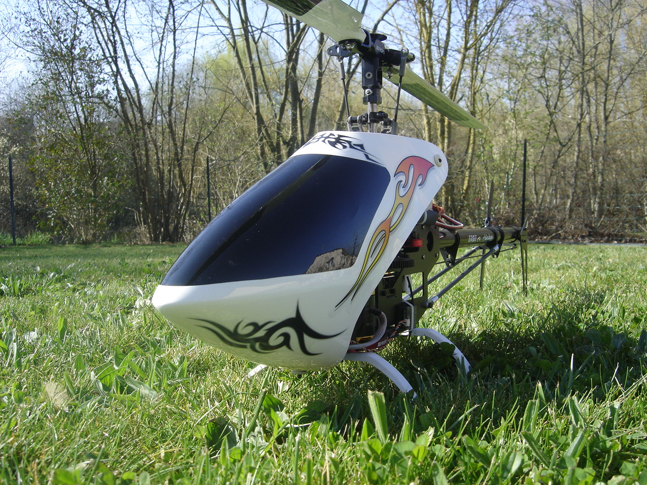

Trex 700 DFC, moteur scorpion 4525-520 kv, récepteur/beatsx AR7200, lipos Dinogy 5100/65C chargées 12S, contrôleur helijive 120 HV, radio spektrum DX8 !
J'ai programmé mode1 (je leve je baisse le manche), je débranche, je rebranche, je programme le mode 4 (je lève, je baisse le manche), je débranche, je rebranche, jumper enlevé, je programme la course des manches, je branche la réception, l'ar7200 est initialisé, je baisse ma course de gaz "bas" jusqu'à 40%, je branche les lipos, je monte la course jusqu'au bip +2% ce qui me donne 82% manche en bas, je coup tout, je mets la course manche haut à 82 %. je règle mes courses droites de gaz radio à 38/50/60 (normal/idle1/idle 2). Normalement c'est fini.
j'ai mis l’hélico en l'air, ça vole nickel ! SAUF que en vol dos (ou tic toc) si je baisse à fond les gazs, le contro COUPE ! donc en positif c'est bon, en négatif c'est pas bon...
je remets à plat, je mets les gazs au centre, ça repart ?????
Qu'a t-il pu se passer ???
