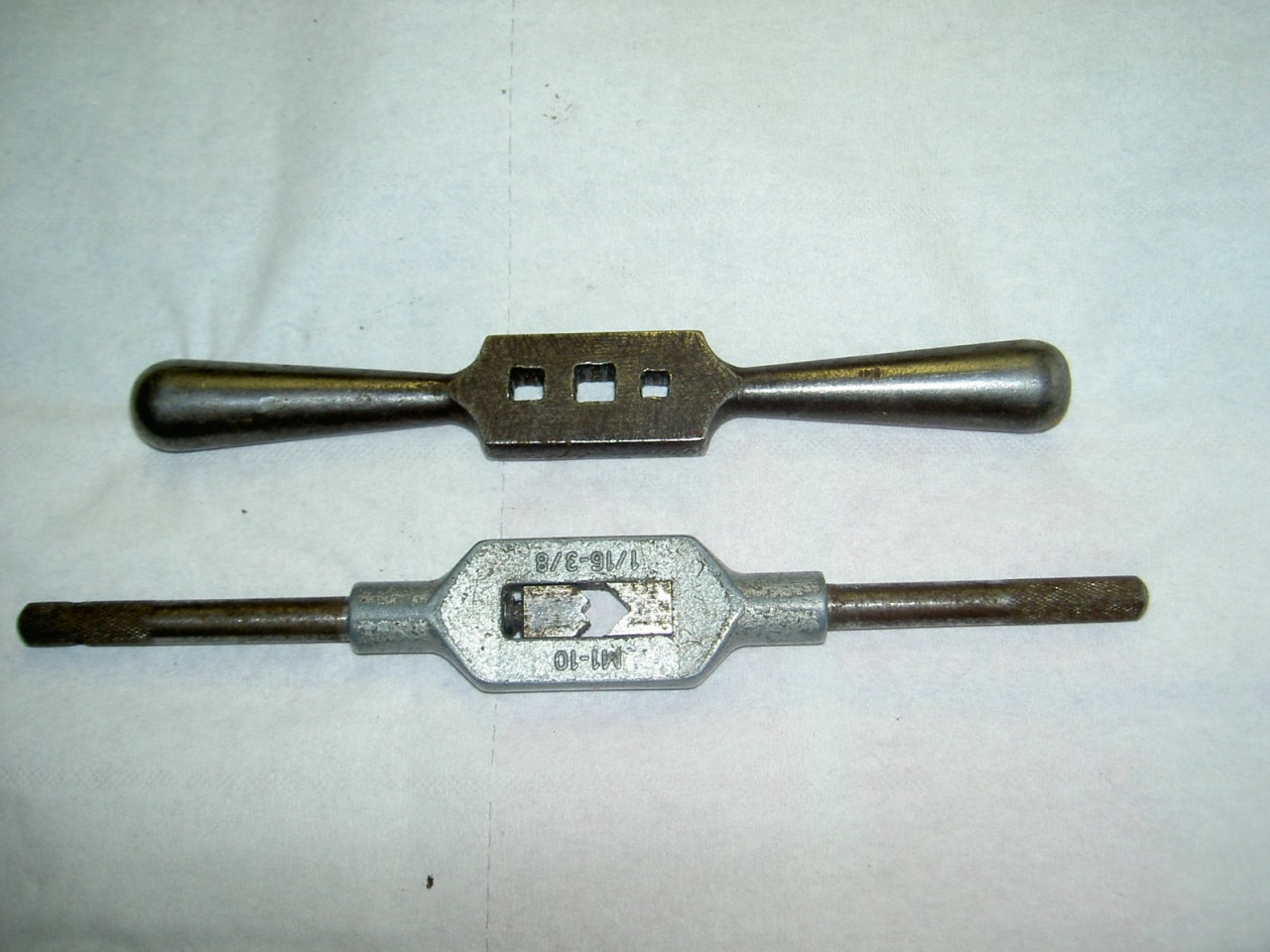

Il faut ce qu'on appelle un tourne à gauche
Voici 2 exemples, il en existe une multitude car les anciens mécanos faisaient leurs outils.
