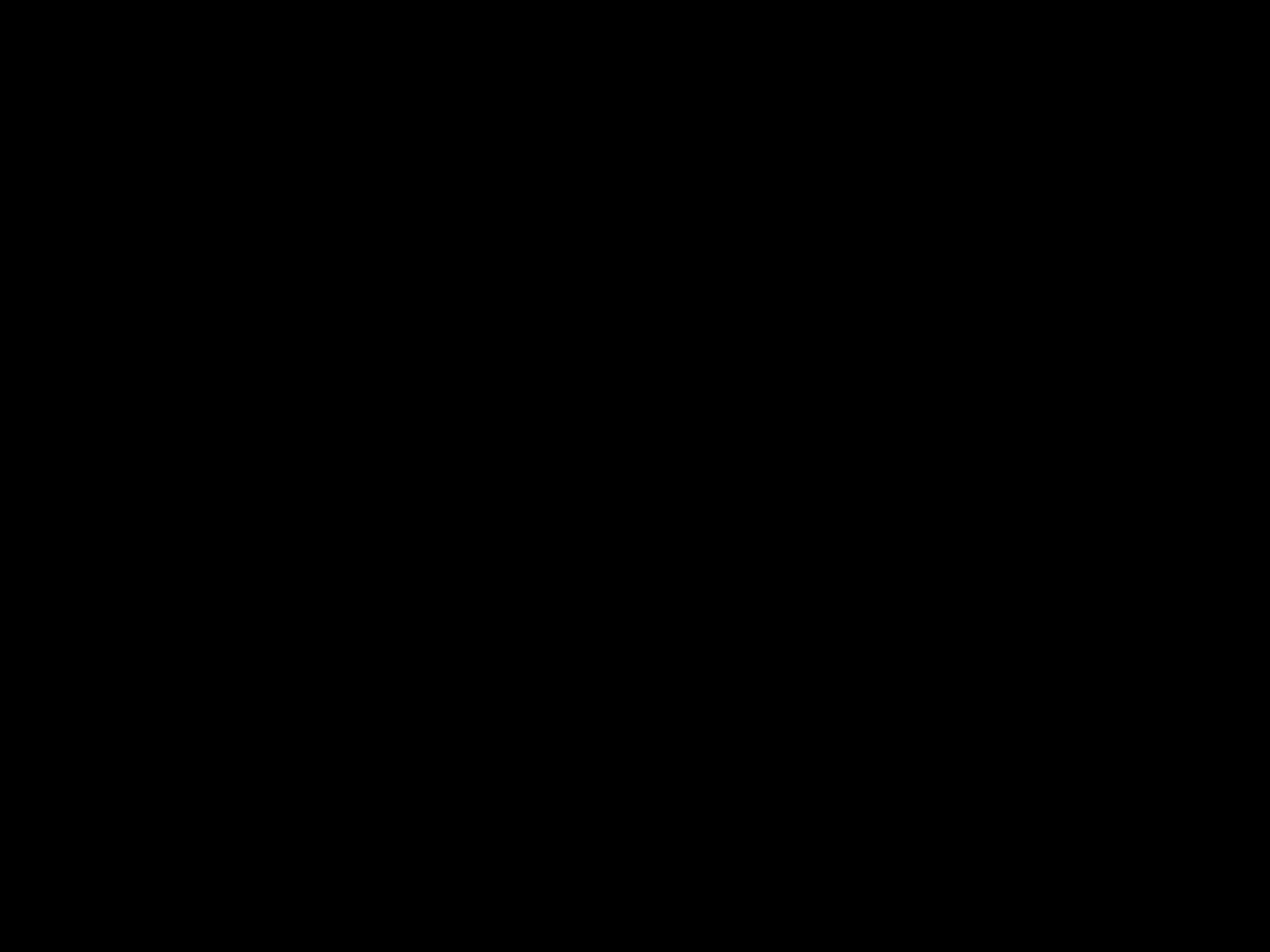

Messageécrit le 02 Août 2008, 09:13
Herve_D
P'tit nouveau
P'tit nouveau
Inscrit le: 22 Sep 2004, 00:00
Dijon

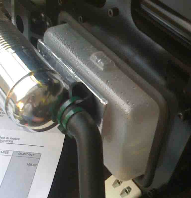

Je vous joins une photo de la bidouille.
Hervé D.

Messageécrit le 02 Août 2008, 12:27
tanguy
Dunkerque .. dans ch'nord
Remerciements: 13 fois
reçus: 13 fois
Karma: 8
j'ai utilisé le système du Xtrem90
j'ai repris 2 fixations du flanc autour du réservoir
en bas vers l'avant
en haut vers l'arrière
changé de vis
coupé 2 entretoises en tube laiton à bonne longueur
et découpé dans du carbonne de 1mm une forme patatoïdotrapézoïdale Image avec 2 trous à la bonne place, qui plaque le réservoir.
et c'est nickel

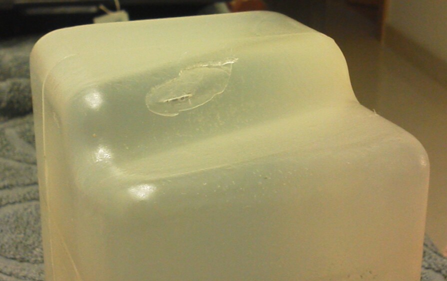

Le weekend dernier il m'est arrivé la meme chose : j'ai récemment installé un yamada 91 SR sur mon Kasama Srimok, avec la durite de pressu moteur a 10 cm de long MAIS en utilisant une durite avec des parois tres épaisses ce qui a contribué a une surpressurisation du reservoir.
celui-ci a donc gonflé cote echapement et a fini par entrer en contact avec ce dernier et a finalement fondu jusqu'à se percer.
Du coup j'ai installé une durite plus souple et un peu plus longue (on pourra toujours réduire plus tard) ce qui devrait contribué a réduire la pressu.
ma question aujourd'hui est de savoir quel produit utiliser pour racommoder mon reservoir?
jprivoire faisait mention de "colle FERMACEL" mais je vit a singapour et je sais pas si ca se trouve facilement ici.
sinon l'epoxy? ca resiste bien au carburant?
un ruban adhésif qui pourrait faire office de rustine?
ou enfin je pensais pouvoir essayer de faire fondre le plastic d'un bidon de nitro vide et verser cela sur la surface percée ... mais comment m'y prendre dans ce cas ?

J'ai réparé deux de mes réservoirs percés avec du JB Weld.
Une tite couche, séchage 24h et ça roule. On trouve ça partout sur la bay.
