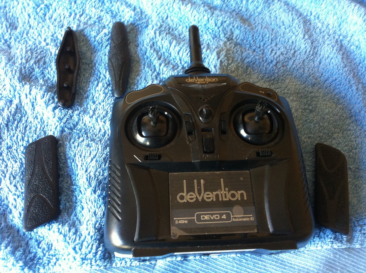

Evidemment, vous perdez la garantie et la manip est déconseillée aux maladroits.

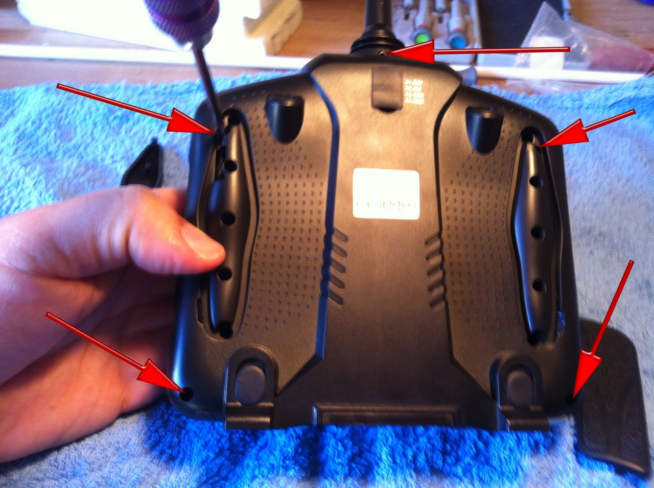

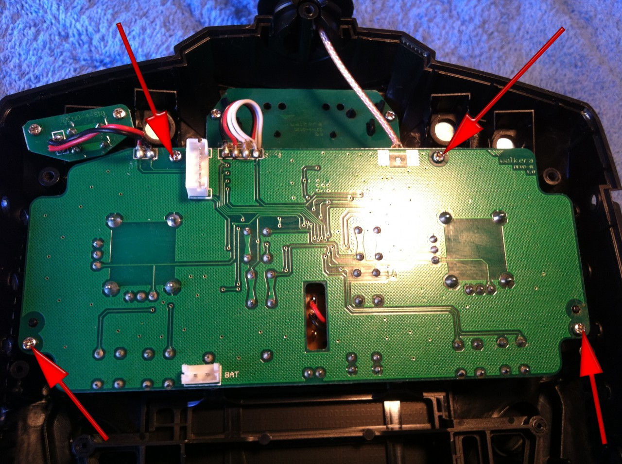

- Commencez par enlever les 4 caoutchouc
- Dévissez les 5 vis avec une clé allen

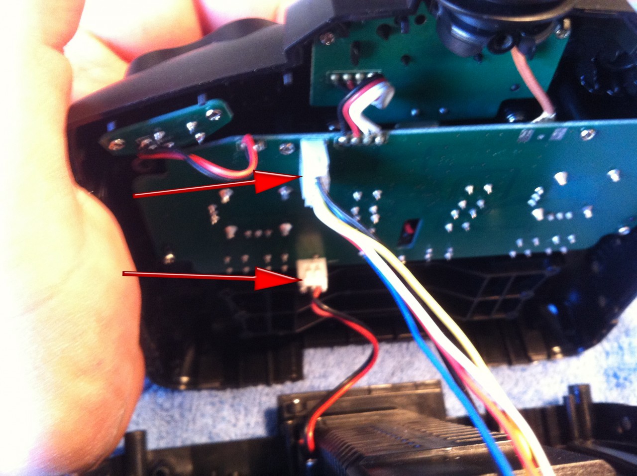

- Débrancher les 2 nappes
- dévisser les 4 vis cruciforme.

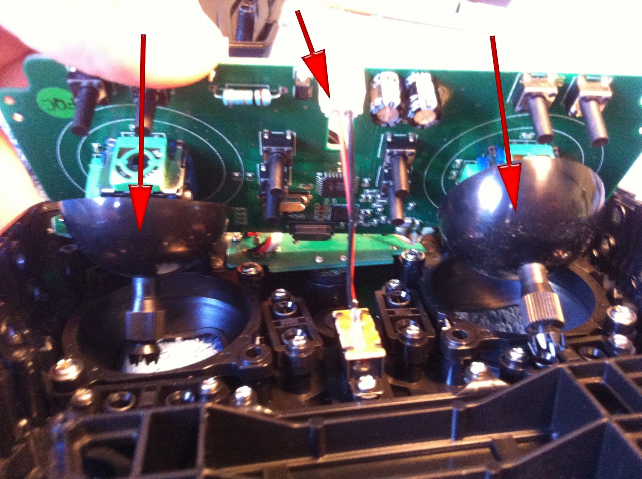

- déconnecter la nappe de l'interrupteur de mise en marche et retirer les sticks en plastique.

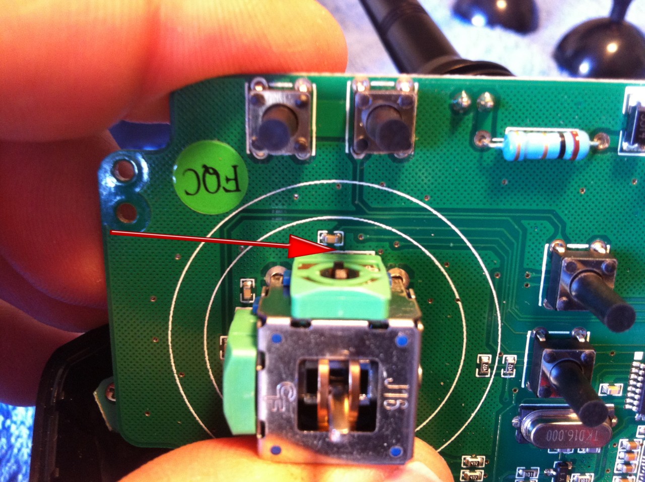

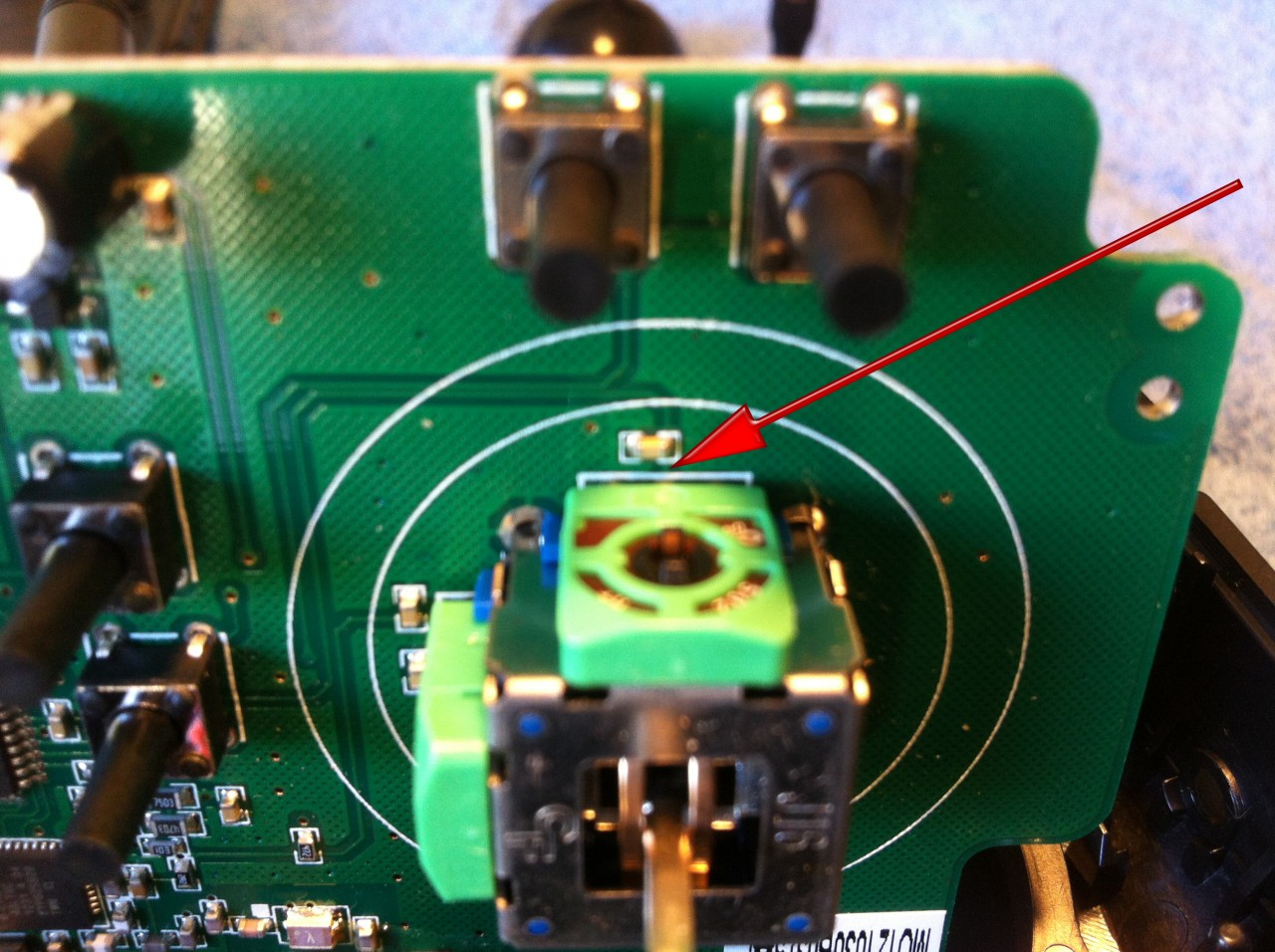

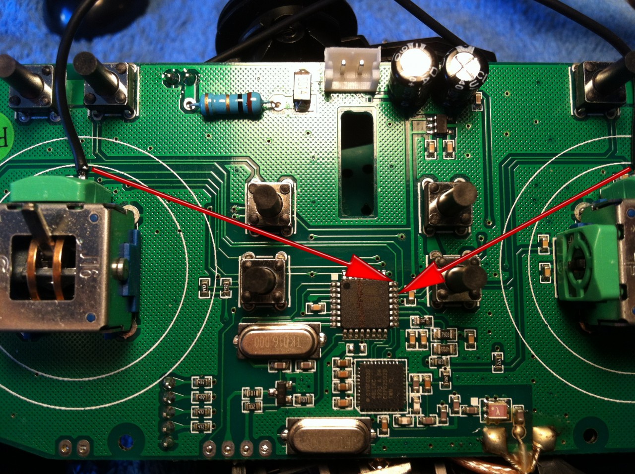

- le but est de sectionner la piste qui part de la patte du milieu du potentiomètre à l'aide d'une pointe de cuter juste entre la petite résistance et le potentiomètre.

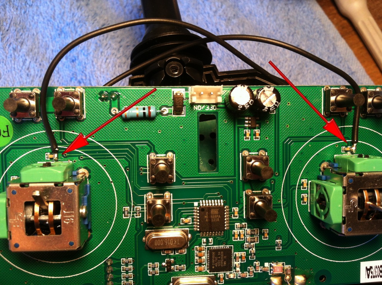

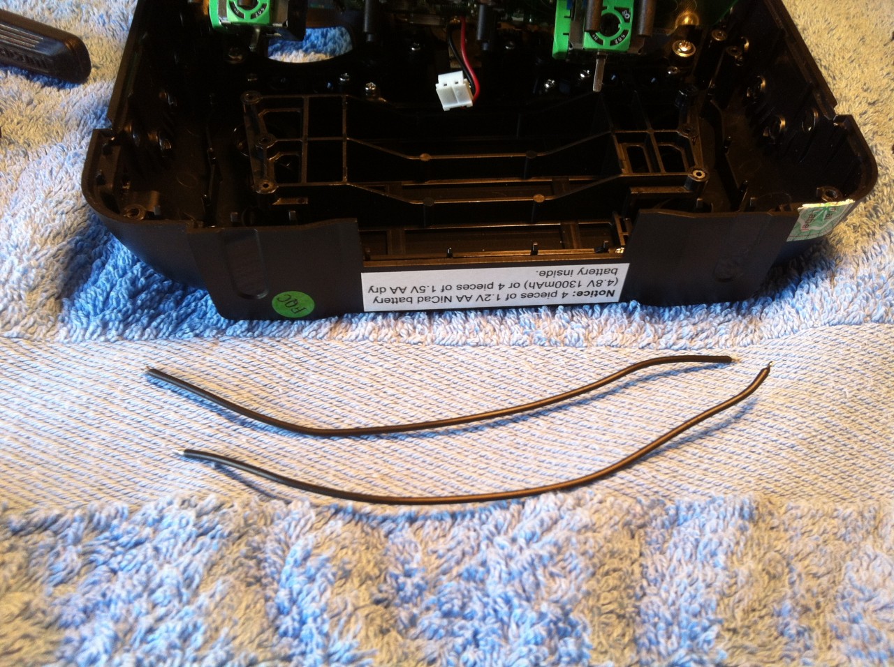

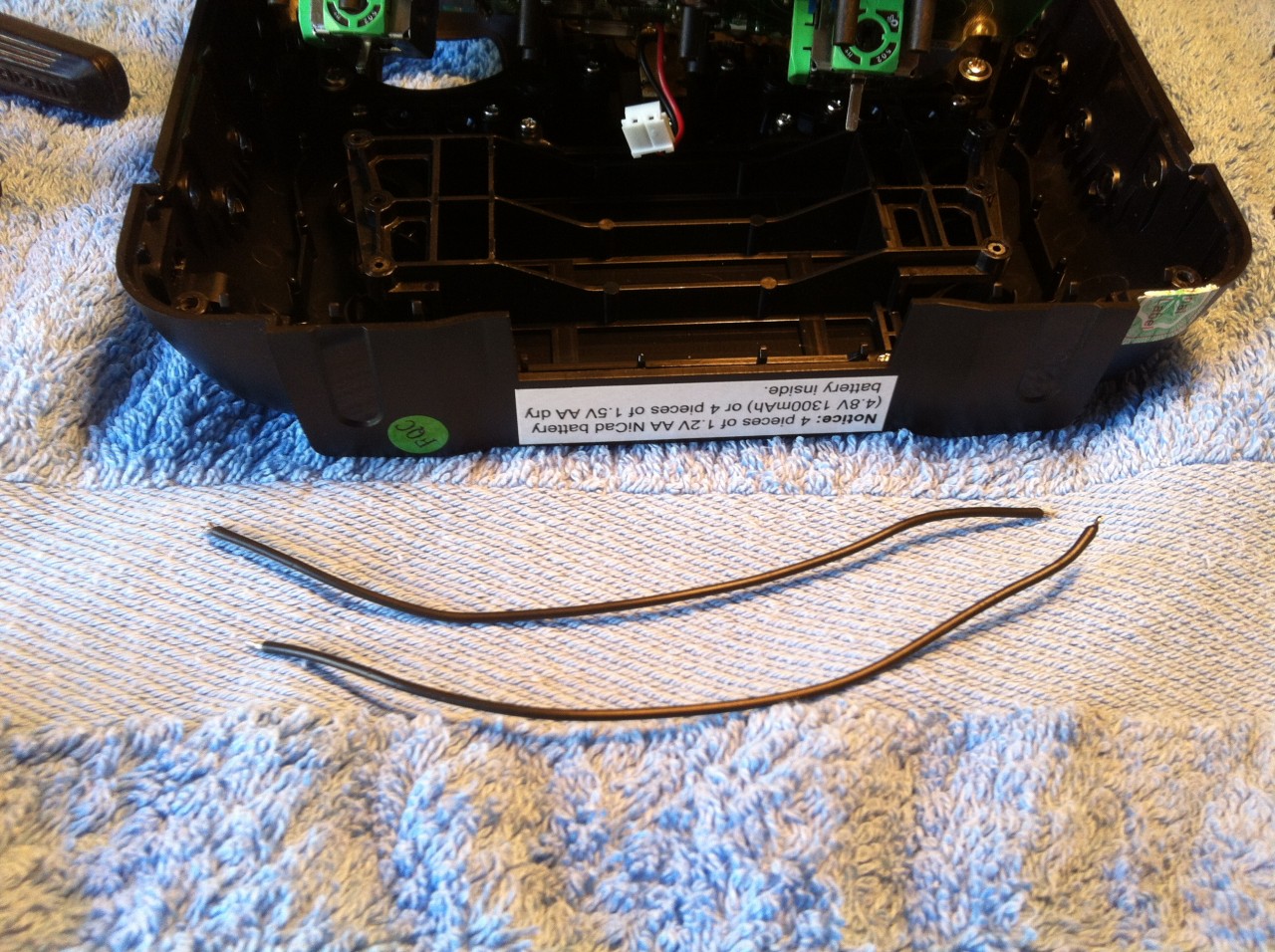

- couper 2 fils de 10cms environs et étamez les de chaque coté.

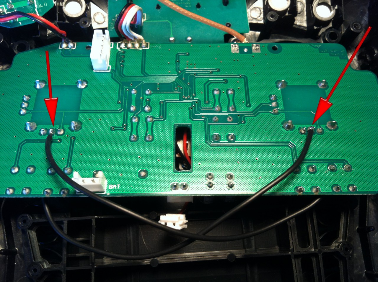

- souder les fils sur le point du milieu du potentiomètre.
-souder l'autre extrémité du fils à la micro résistance se trouvant coté composant mais sur l'autre stick.
- vous pouvez verifier à l'aide d'un multimètre la continuité entre la patte du milieu du potentiomètre et la 1ere patte du circuit integré et la 3ème en partant du haut à droite.

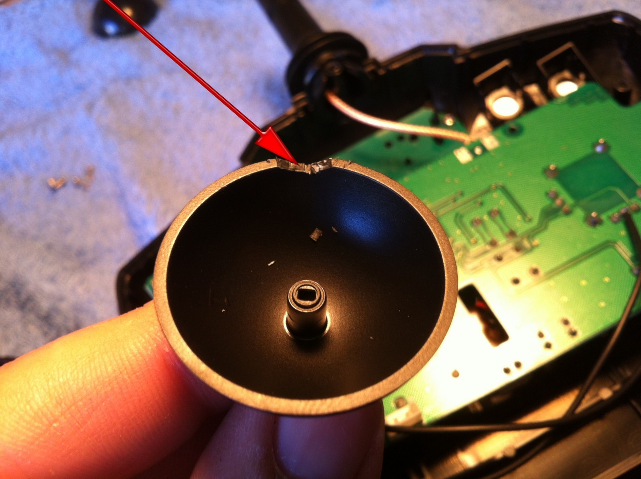

- effectuez une gorge sur le stick afin de laisser la place au fils.
c'est terminé vous pouvez remonter la radio...
