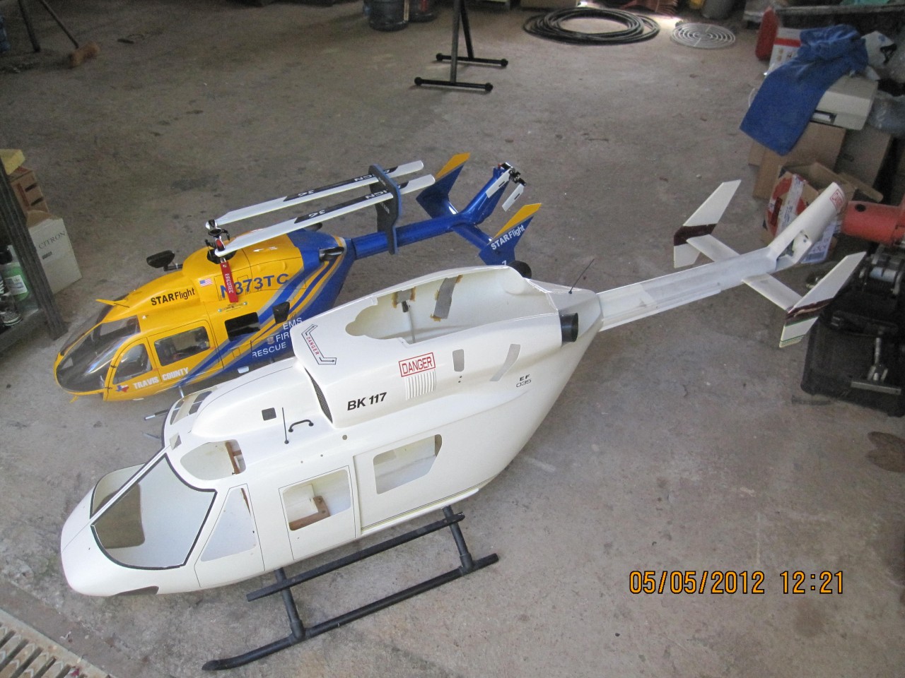

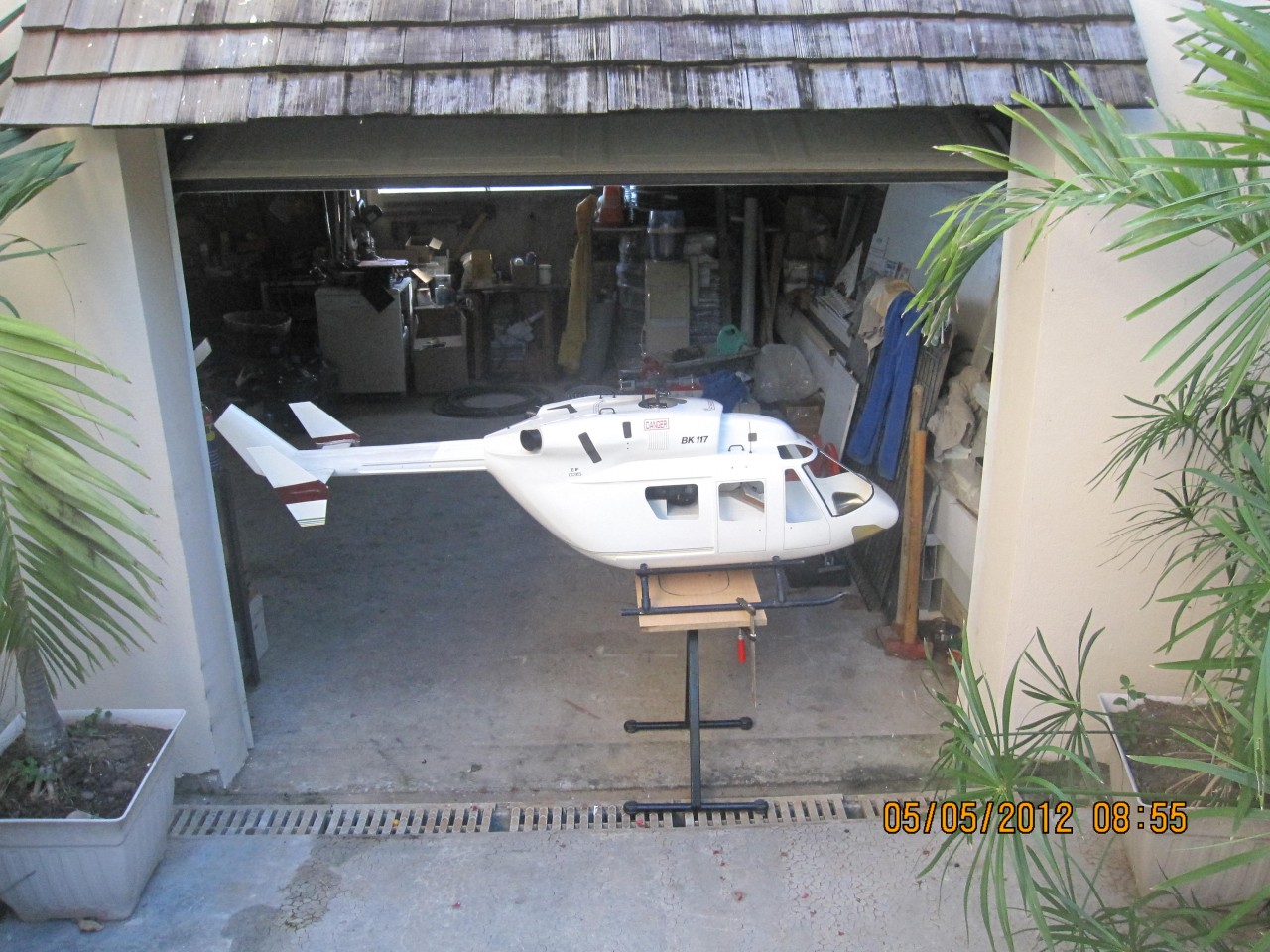

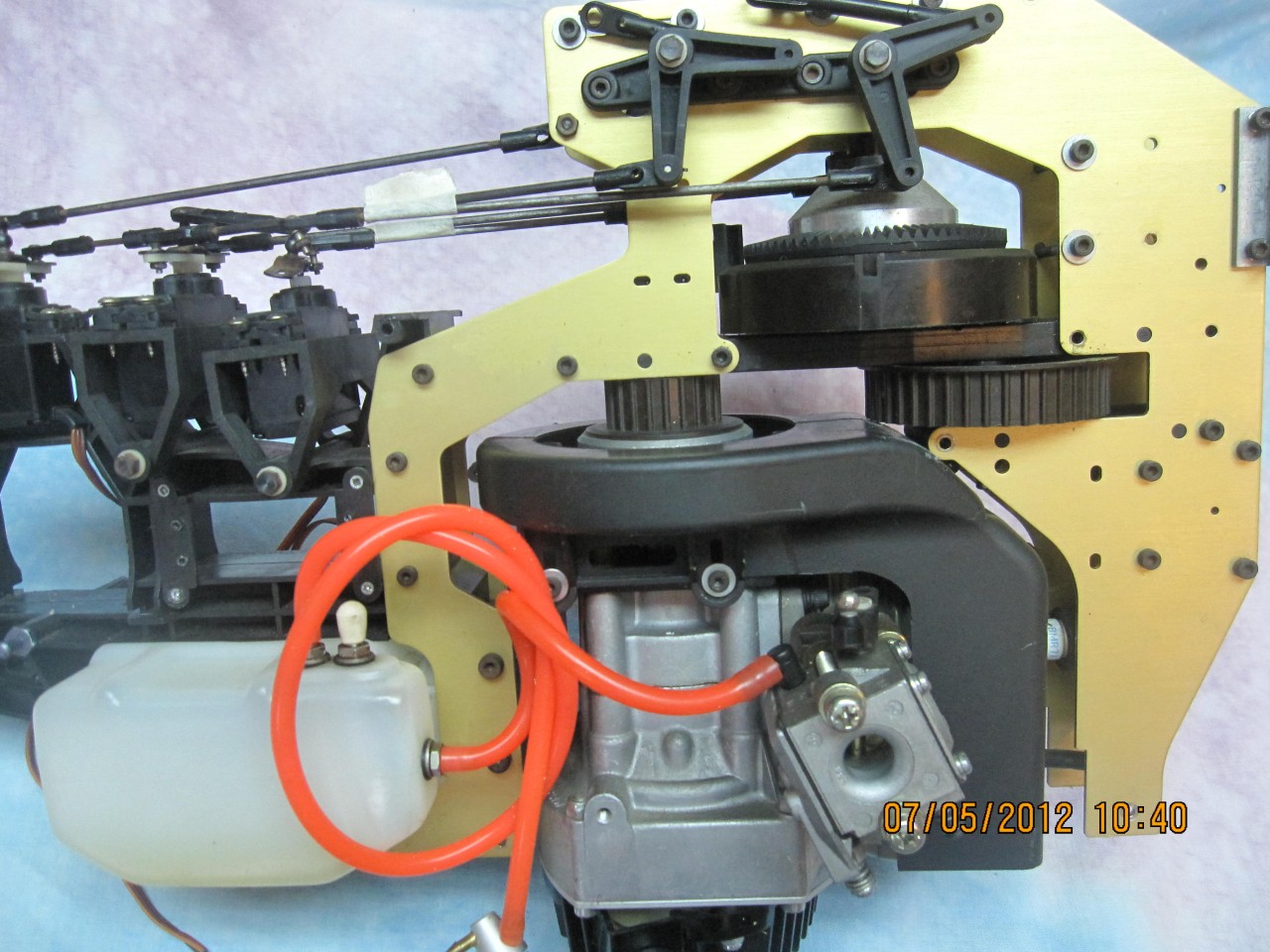

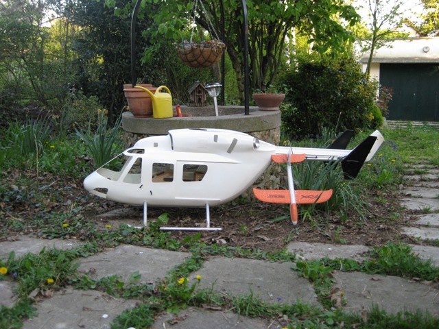

Bonsoir à tous
Je viens de récupérer cela, j’espère pouvoir le remettre en ordre de marche puis de vol ultérieurement :
J’aurais plus que certainement besoin de vos solides conseils
Fuselage ROBBE BK 117 Longueur 2 m
Entraxe patins 500mm
Mécanisme Robbe Futura S2900
Moteur KALT avec carburateur Walbro 28S (très peu fonctionné)
je recherche la courroie crantée se trouvant entre
le moteur et le mécanisme
(dimensions approximatives largeur 12mm développé 340mm)
Merci de votre aide, ainsi de vos précieux conseils
Bon vol
Jlouis

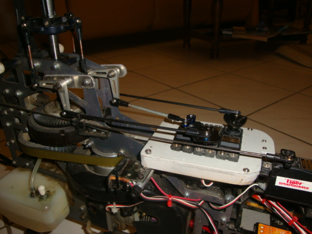

Re: BK 117 ROBBE méca FUTURA S2900
Messageécrit le 08 Mai 2012, 22:40
jlgranjon
Inscrit le: 03 Oct 2010, 00:26
Remerciements: 1 fois
reçus: 1 fois
Karma: 3

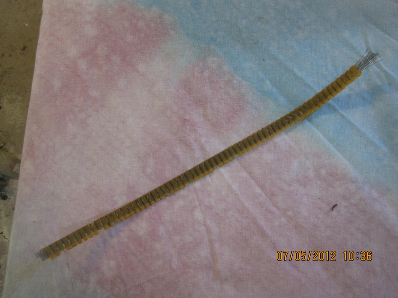

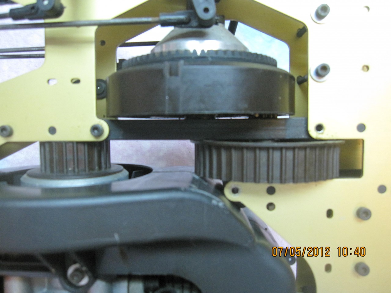

Bonsoir
Merci a tous de vos réponses
Pour la courroie ci-joint la photo, pour la longueur ?
J’ai donné celle pris à plat bout à bout (photo1)
(Courroie coupée par moi-même, pour pas tout démonter la mécanique dans un premier temps) Dia poulies crantées 32mm et 66mm
Pour PICAR02
Je crois savoir qu’ils n’ont jamais réussi à le faire voler a cause du problème de vibration et qu’une pale a touché fortement le tube de queue la réparation n’est pas visible a première vue
Merci par avance pour me communiquer ton remède et de tes propositions d’aide qui sont les bienvenue
Pour RIVET
As-tu la même mécha (je pense refaire toutes les biellettes qui sont en plastics
Bon vol jlouis

Sur la dos du courroie tu devrais trouvé le nombre de dents imprime dessous,,,
j'ai encore une courroie de 390d neuve et embrayage de 26d ,,, intéressé ?.

Bonsoir.
Merci Picar02 pour les adresses concernant les piéces Futura
Merci Paul, mais ma courroie fait 340mm en développé

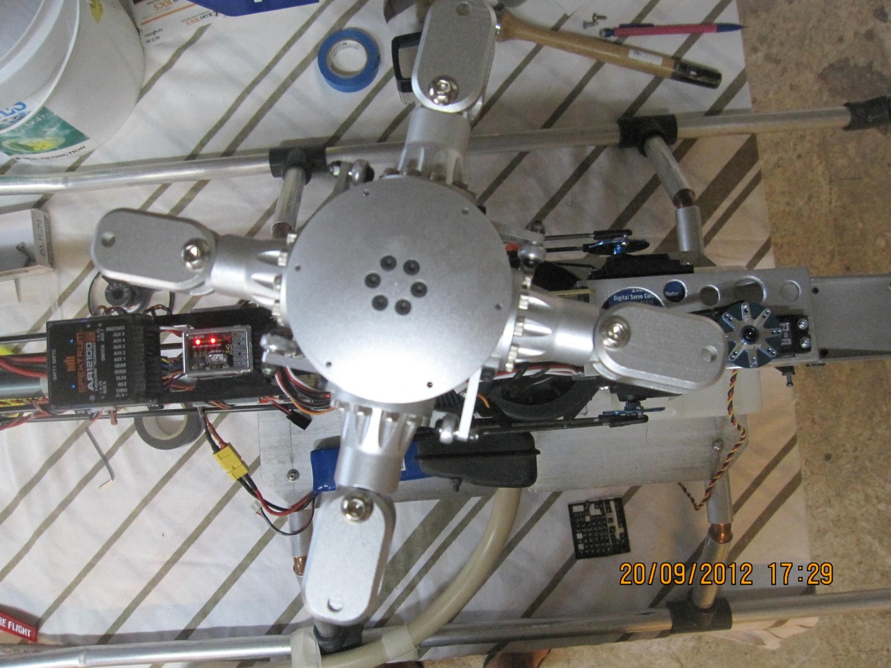

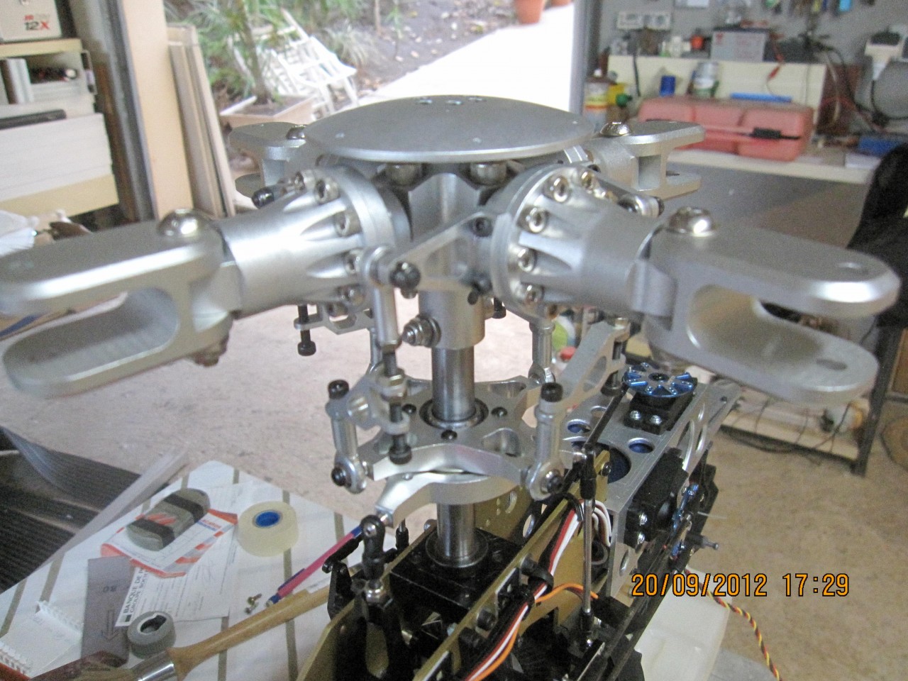

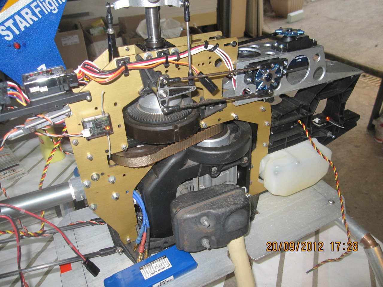

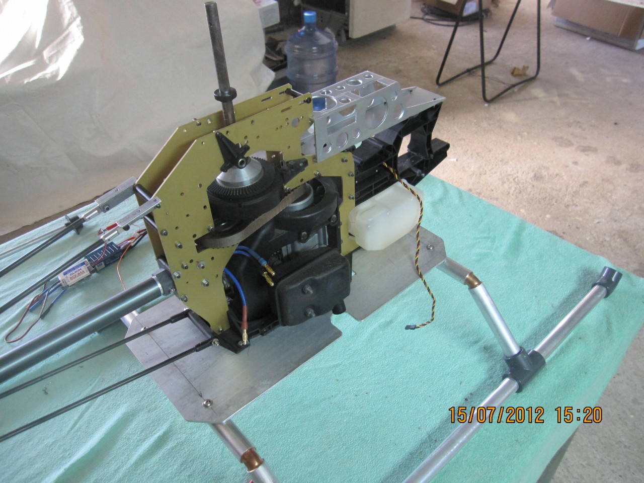

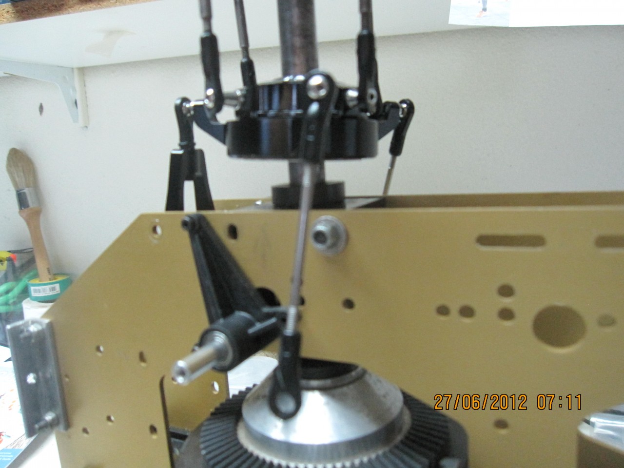

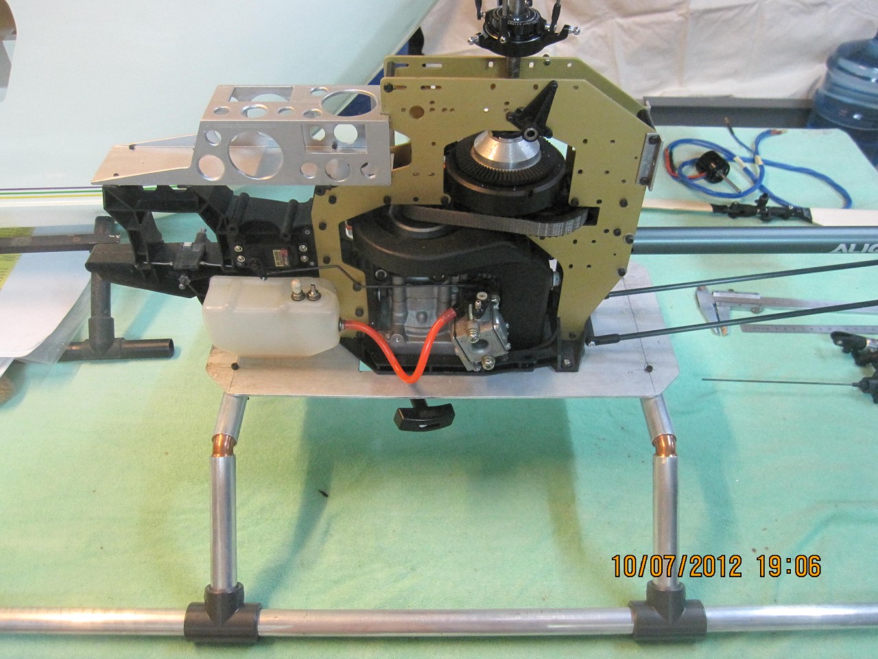

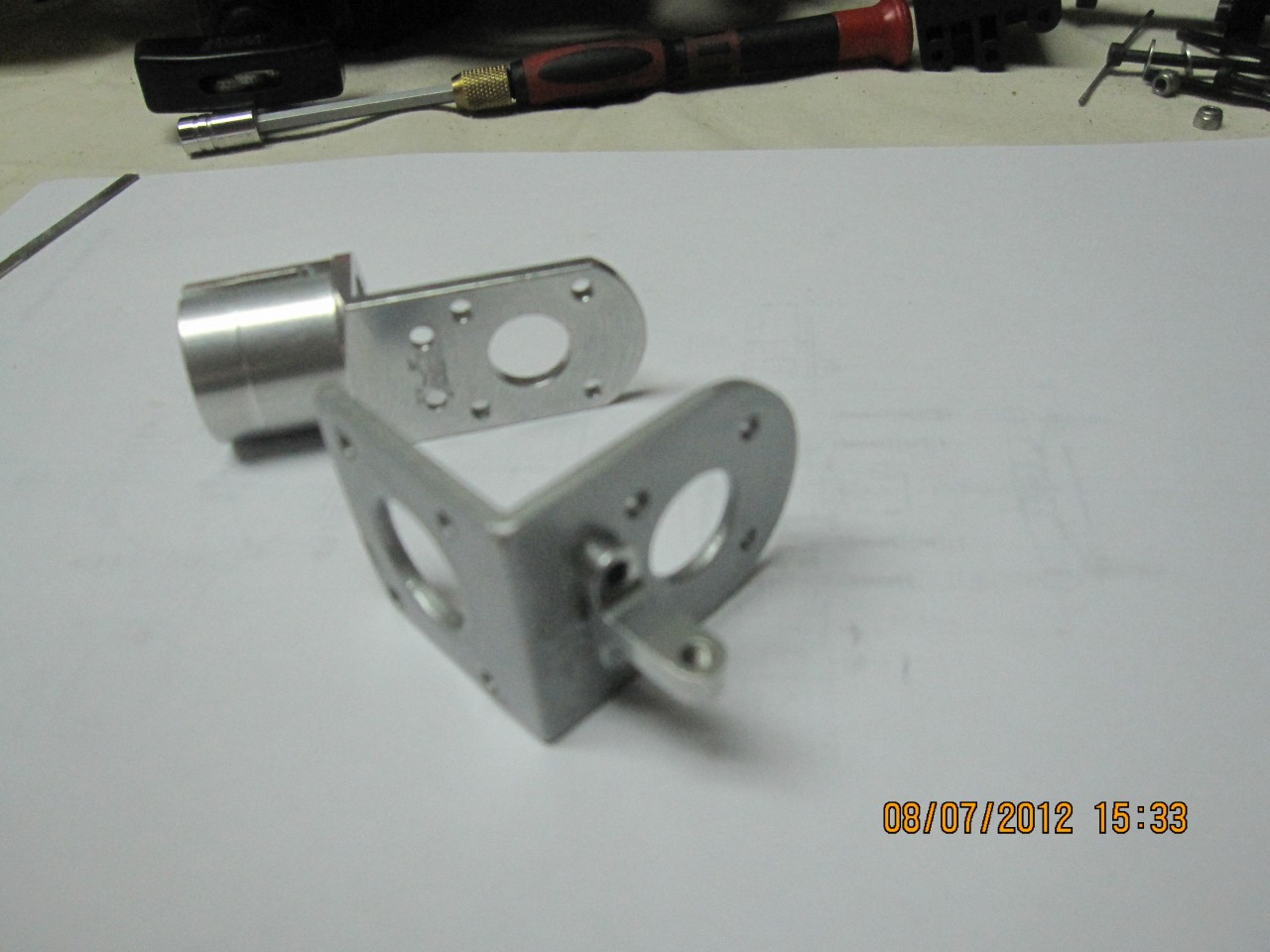

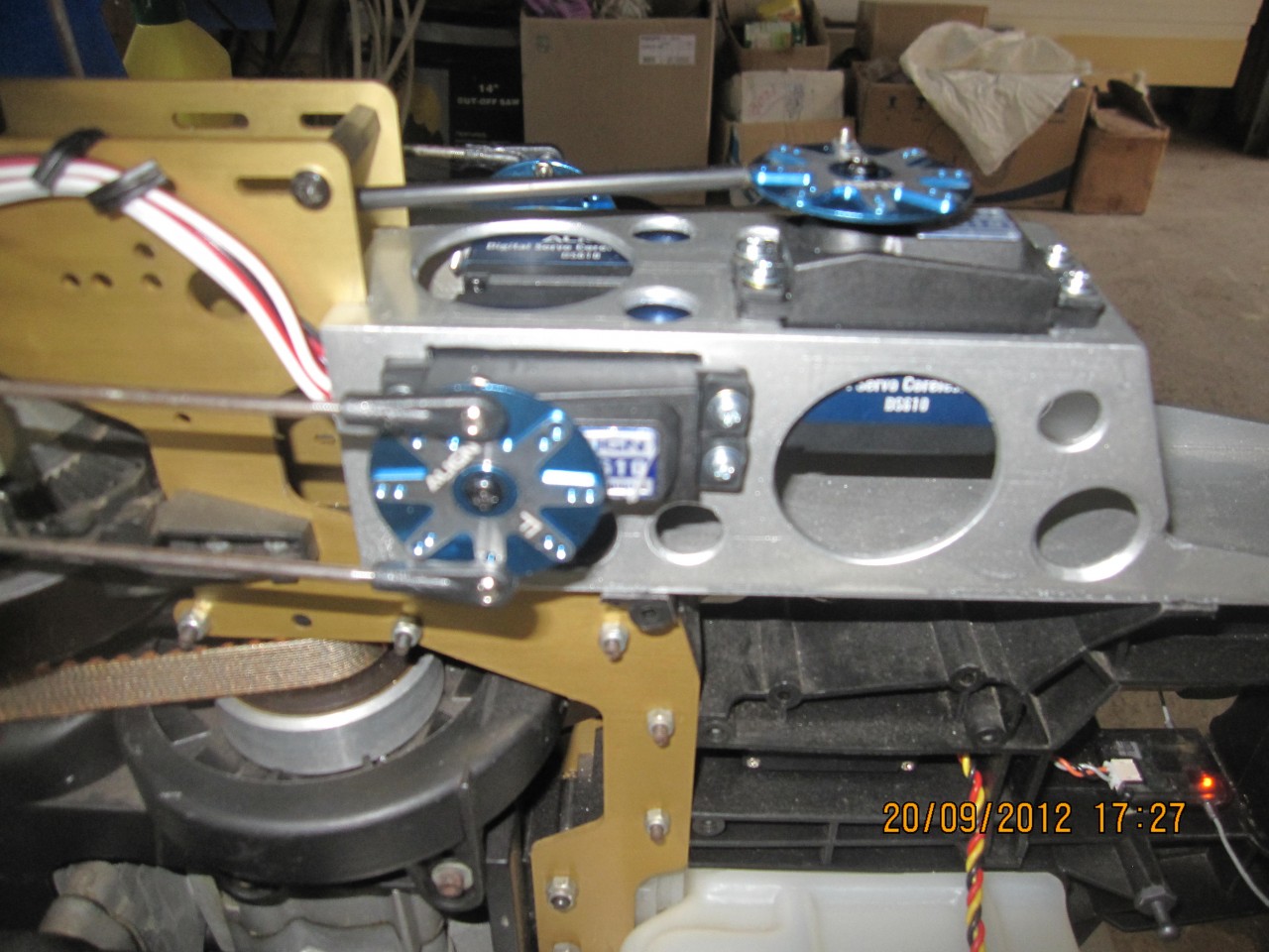

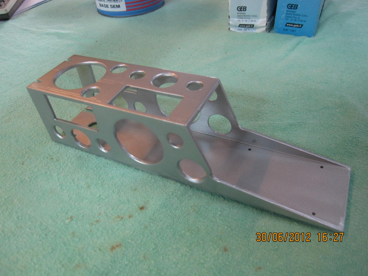

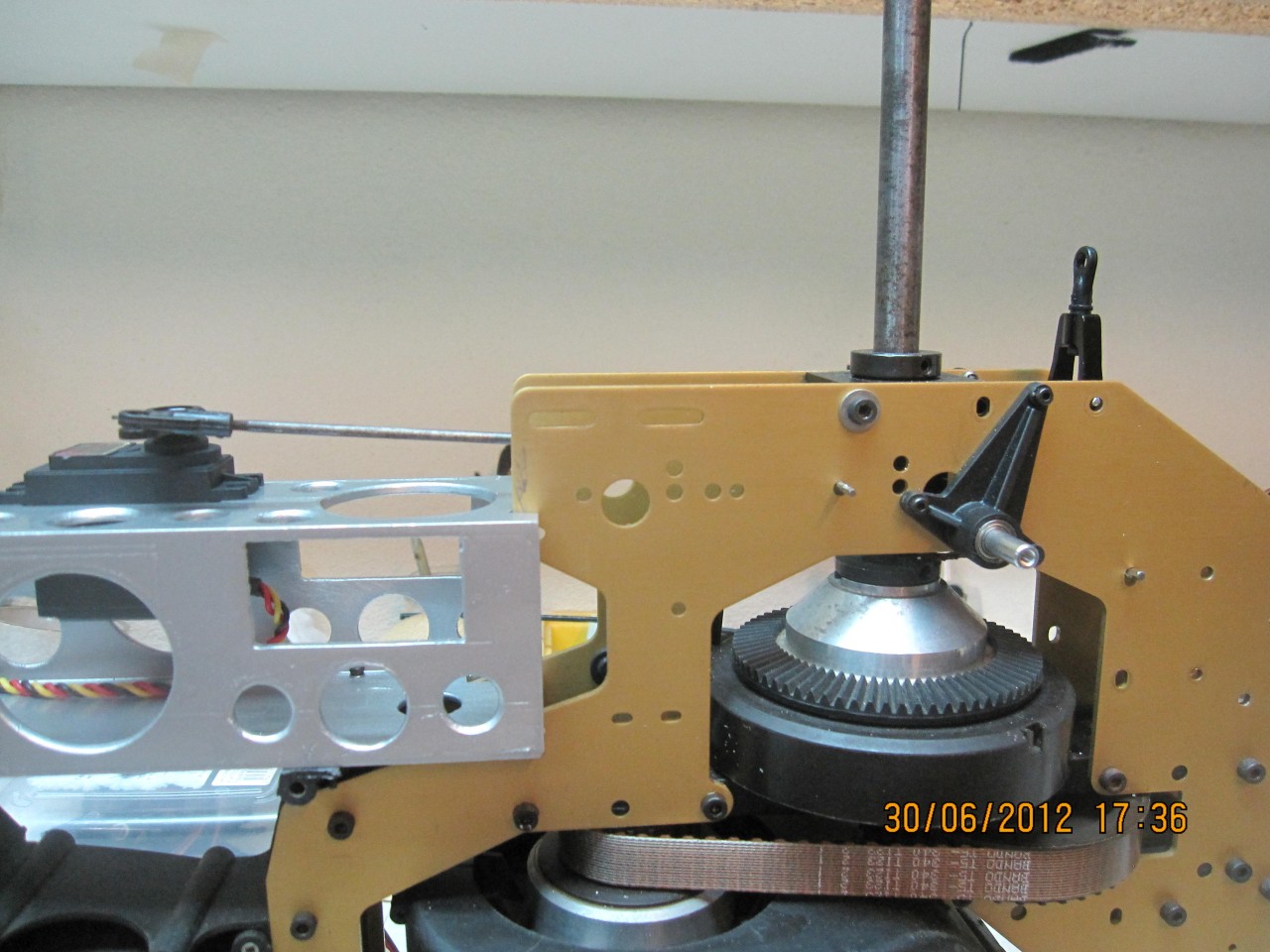

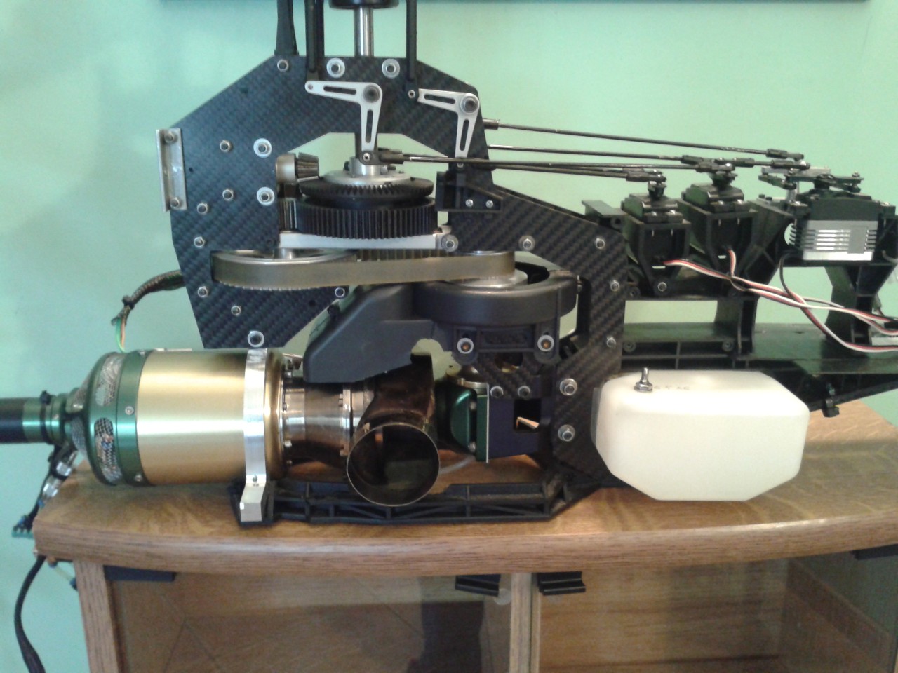

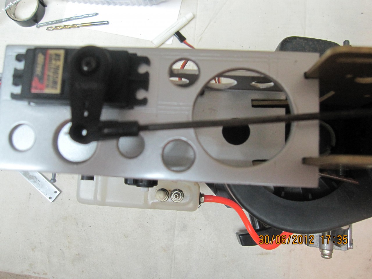

Après un long silence due a une activité familiale et professionnelle très chargés
je vous fait part de quelques modifications apportées a la mécanique S2900
_ a) modification plateau cyclique de H4 en H3 120°
adaptation avec pièces Trex 600 EPS et fabrication d'un bloc pour les servos
_b) fabrication train et châssis ALU pour les essais en trainer
_c) fabrication poutre de queue avec anti couple électrique
Qui peut me communiquer une adresse pour des pales anti couple de 160 / 165 mm
quelques photos prochainement
Merci part avance
Bon W.E. à tous
j louis

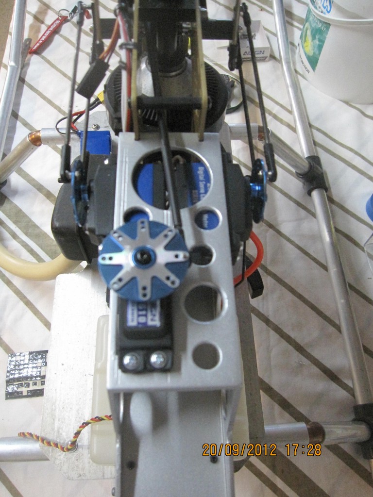

Messageécrit le 16 Juil 2012, 03:35
jlgranjon
reçus: 1 fois
Karma: 3

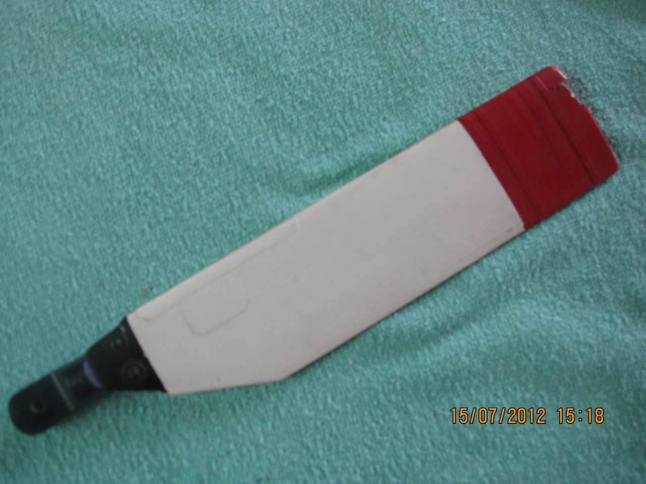

ou puis je trouver des pales anti couple pour le BK 117
Merci de votre aide
Jlouis
Messageécrit le 16 Juil 2012, 04:06
jlgranjon
reçus: 1 fois
Karma: 3
Voici la photo de la pale AC
j'en pocède une mais abimée

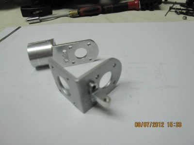

Messageécrit le 16 Juil 2012, 04:27
jlgranjon
reçus: 1 fois
Karma: 3

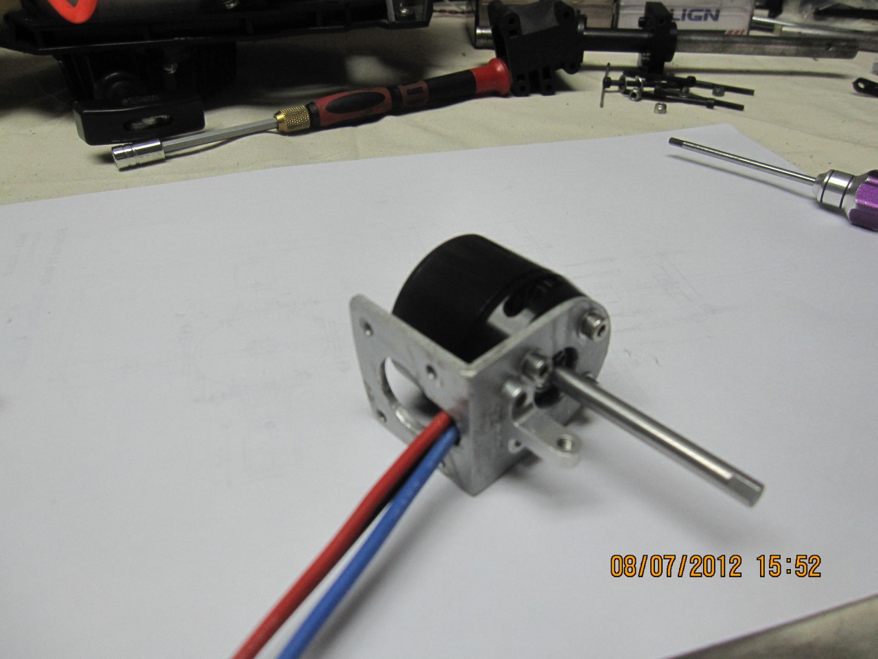

Support de l'AC électrique
Pièces jointes

reçus: 1 fois
Karma: 3
Modification du plateau de H4 en H3 120°
Pièces jointes

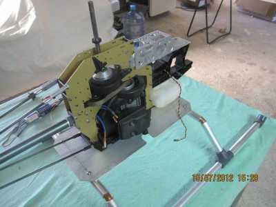

Messageécrit le 16 Juil 2012, 04:54
jlgranjon
reçus: 1 fois
Karma: 3

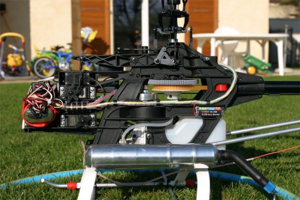

Chassis + train
pour les essais mécanique
Pièces jointes

bonjour
ouah quel taf !! pourquoi tu t'es embeté à modifier tous ca, le H1 schluter marche super bien :think:
Je vois sur les photos que tu as aussi descendu la poutre de queue, adaptation perso ou tu est parti de l'option d'origine?
Pour tes pales d'anticouple tu peut fouiller dans le catalogue vario, pale de benzin trainer à partir de 120mm

Karma: 2
Bien compliquée et lourd ton ( c'est que même beaux) montage de servos,,
Messageécrit le 17 Juil 2012, 10:04
jlgranjon
reçus: 1 fois
Karma: 3
le mécanisme d'origine était monté sur des bagues plastics pas en super forme
de plus je ne connais pas la synchro et les divers réglages concernant ce type de plateau
Par contre je connais super bien les réglages et le astuces du plateau H3 120°
type Trex 600
j'ai utilisé comme palier à roulement des leviers d'ailerons plastics
(servos prévues DS 610 align)
J'ai descendu le tube de queue par rapport a l'AC électrique pour les tests
et la positions des raidisseurs
j'ai également fait réaliser un axe principal Dia 12mm pour adapter à la tête quadri

bonsoir,
Le miens est en stand by total au niveau du fuselage, la méca trainer du futura 22 est prete à voler depuis deja un certain temps......mais le peu de temps que je peut consacrer au vol(couplé à la magnifique meteo) se passe avec mes milleniums fiable et reglés !
pas trop envie et pas assez de temps pour me lancer dans des réglages/mise au point en ce moment :think: surtout que j'ai un autre futura (un se/younblood) à finir de mettre au point :whistle: :whistle:
Je compte essayer des pales d'AC de 120 mm en config bipale 1,80m pour commencer, quitte à en monter des plus grandes ensuite...
Pour les inquiets de la dispo des pieces allez faire un tour sur ebay.de, on y trouve regulierement des meca completes ou des pieces detachées à des tarifs raisonnable.
Pour la déco , on a un peu l'embarras du choix et je n'est pas encore arreté mon choix......;
Knight 3D /Millenium90 / Futura Royal /Futura nova/ Genesis Benda / benzin trainer
Falcon 50 century/ Robinson R22 century / Eolo / Spirit m8 /Junior 50 / Junior 50-jet ranger
Magic schluter / COBRA,GAZELLE et Mini Boy Schluter alouette Kavan à restaurer / Robbe Avant garde

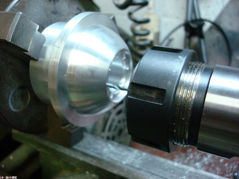

Slt
Put***, vous êtes des bêtes à fabriquer ce type de pièces alu :clap: :clap:
Aimerais bien savoir comment vous faites pour un rendu pareil :doh: :doh: :doh:
Lolo
Messageécrit le 21 Sep 2012, 10:04
jlgranjon
reçus: 1 fois
Karma: 3
Bonsoir.
Venant de recevoir les servos DS610 / DS650 ainsi que le module 3GX
j'ai repris le montage de la mécanique et grasse à vos bons conseils, cela avance super bien
le montage de l'ensemble mécanique étant fini je prévois des essais statique ce We
aprés je me pencherais sur le minutieux réglage de la tete quadri
ci-joint quelques photos
bonne journée à tous jlouis

voici les photos promises
Pièces jointes
Messageécrit le 21 Sep 2012, 10:18
jlgranjon
reçus: 1 fois
Karma: 3
suite du montage servos et cyclique
Pièces jointes

bonjour Jean Louis , ca faisait quelques mois que je cherchais cette superbe maquette ! et cette semaine j'en ai trouvé une ( avec beaucoup de chance) superbe en Belgique dans un état exceptionnelle !! la mécanique est la futura SE benzine tout carbone , renvoi et poulies de transmission courroie ALU ...bien sure je vais lui mettre une belle turbine Wren 44 heli que je récupère dans une autre machine ...j'adore cette maquette et je suis très heureux d'en avoir trouvé une :D
A+ bon vol , david
pales profil S 800

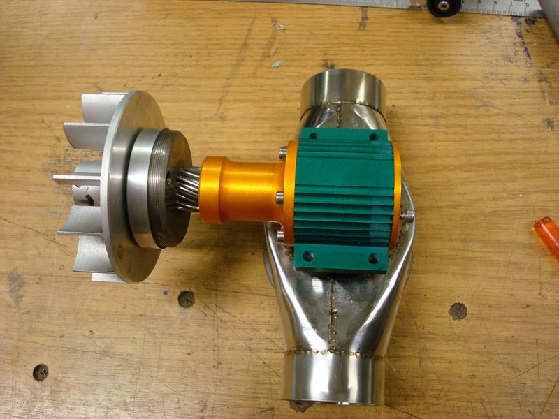

Messageécrit le 26 Mai 2013, 11:48
X-Clone
Photos: 112
Inscrit le: 02 Déc 2004, 01:00
G-D-Luxembourg
Remerciements: 11 fois
reçus: 28 fois
Karma: 11
Pièces jointes
Messageécrit le 26 Mai 2013, 12:48
heliprop
Inscrit le: 24 Juin 2009, 22:49
Remerciements: 3 fois
reçus: 2 fois
Karma: 5
slt , effectivement bôoo boulot :clap: , j'en profite pour signaler que la 54 heli ,la 54 jet , les trois 44 heli et les deux 80 jubilee sont a moi :mrgreen: je n'ai pas de turbo usine ! je ne veut pas rendre de compte a qui que soit :angry-tappingfoot: maintenant je sais que c'est grâce a toi que Wren a pu commercialiser ces bijoux et je t'en félicite :handgestures-thumbupleft:
merci Jlouis , je pense que tu n'auras pas de mal a trouver une belle déco ;)

salut a tous , j'ai fait mon premier vol hier avec le Bk117 version turbine :handgestures-thumbupleft:
j'ai encore un peu de boulot pour les réglages mais pour une machine d'au moins 15 ans c'est pas mal :mrgreen:
A+ david
Messageécrit le 03 Juil 2013, 18:29
heliprop
reçus: 2 fois
Karma: 5
salut Jean Louis , merci ;) je pense que tu n'auras pas problème pour faire aussi bien :D ..

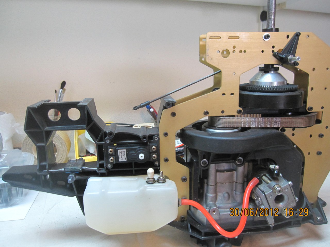

voici une photo de la mécanique
bon courage pour la suite ,,,
A++ david
