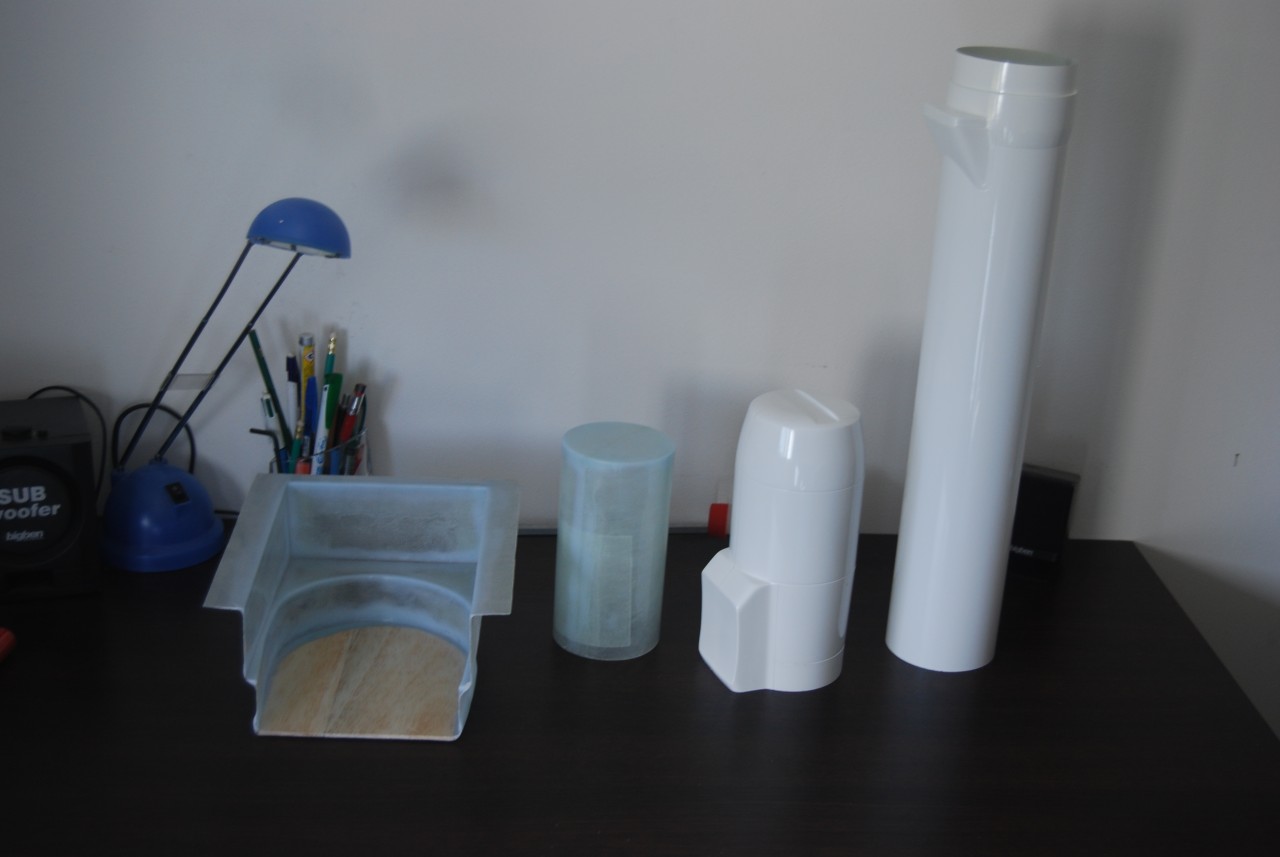

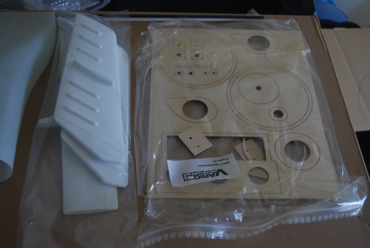

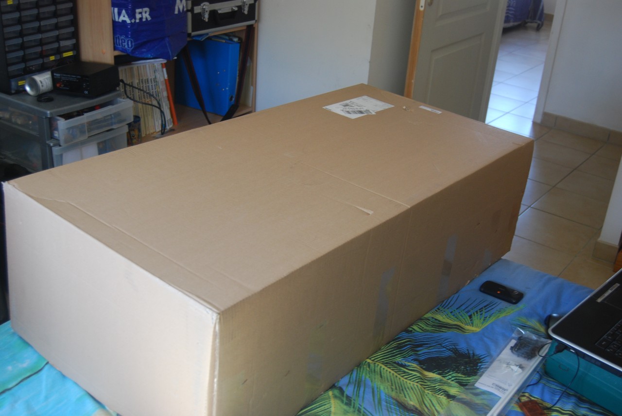

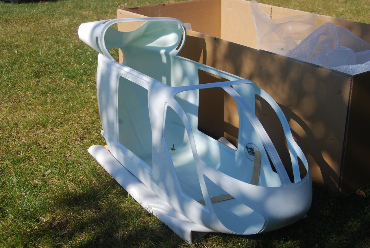

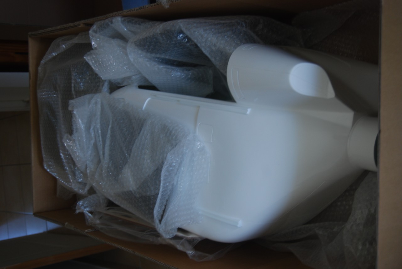

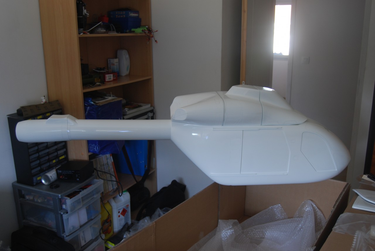

le fuselage est arrivé de chez Vario
Dessus du carton retiré

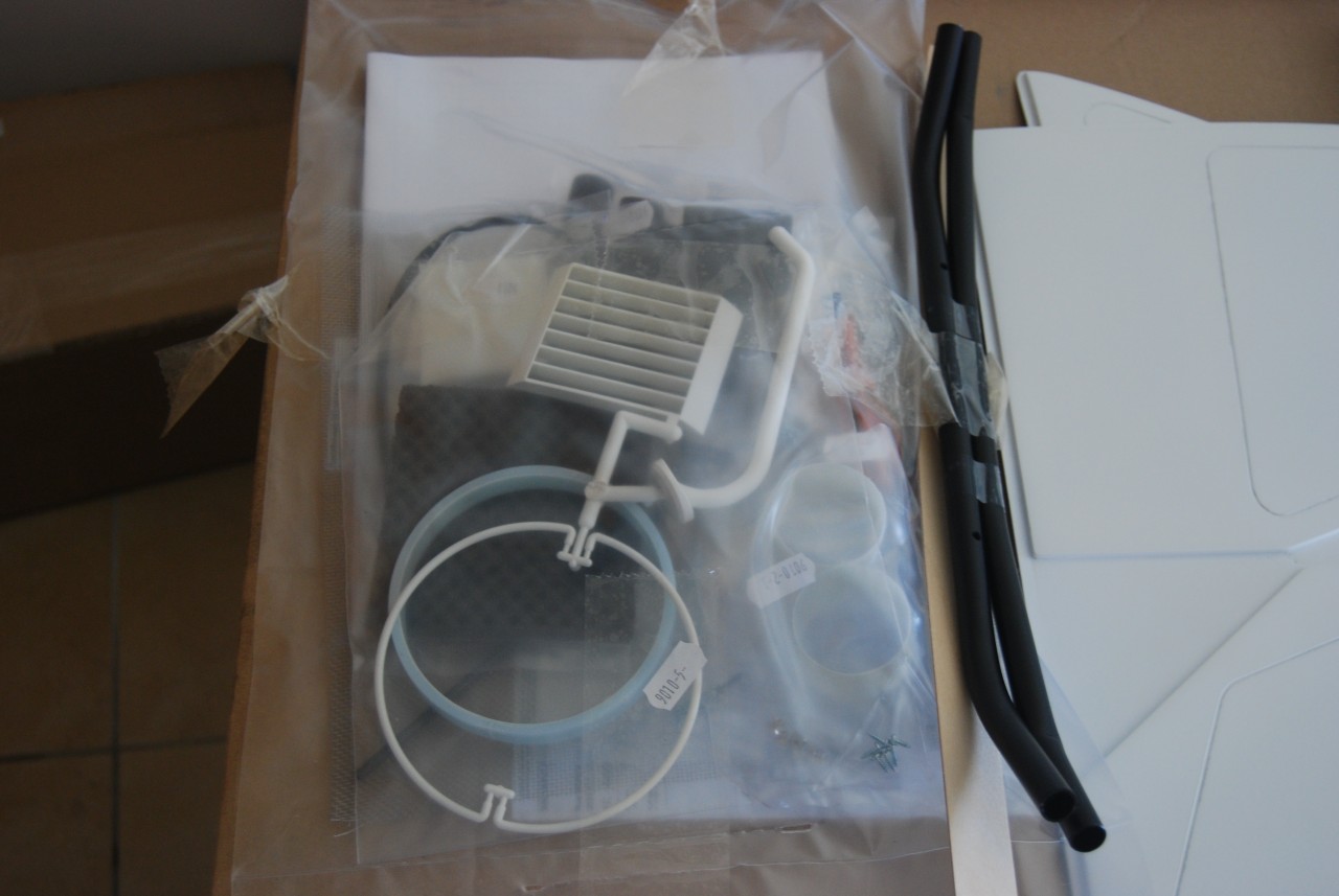

Sachet de petits accessoires
Kit de porte et une partie du conduit servant à canaliser l'air comprimé

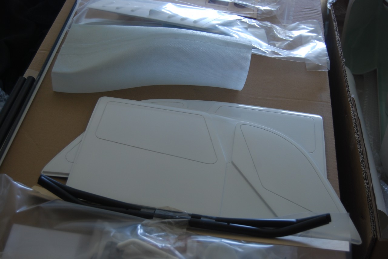

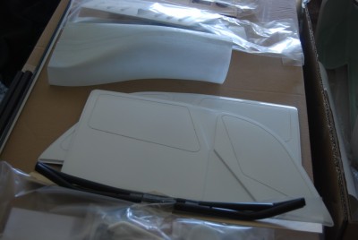

Couples en bois et stabilisateurs
Poutre de queue et support mécanique en fibre

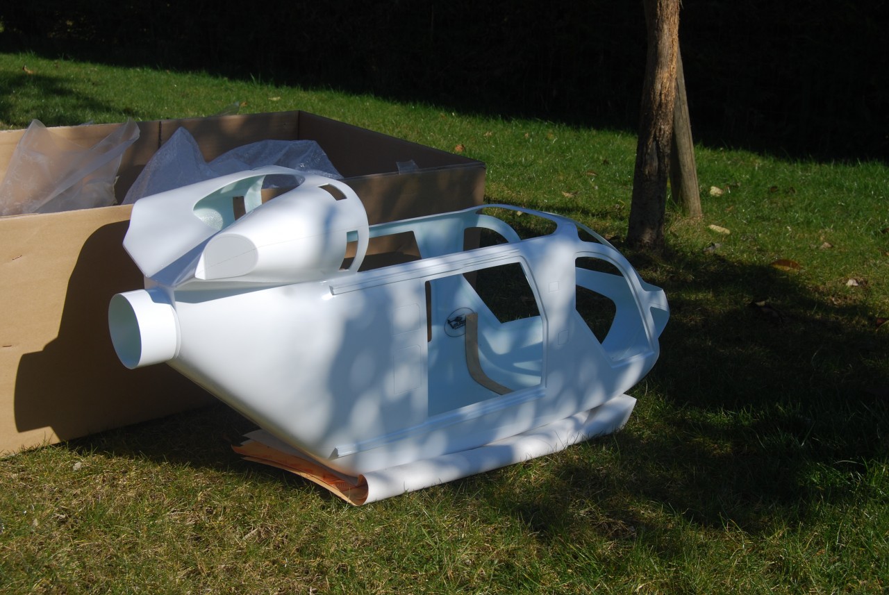

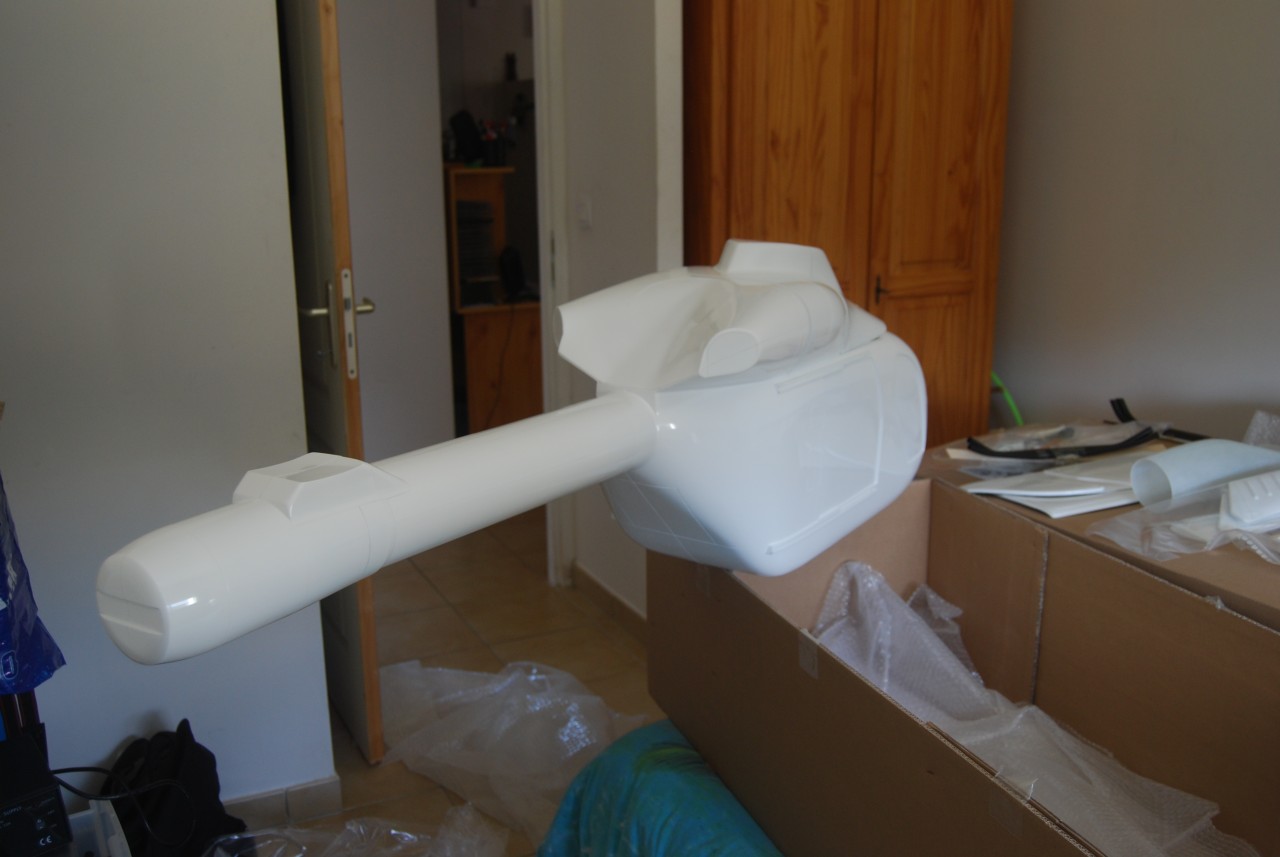

Fuselage complet
vue arrière
vue de face

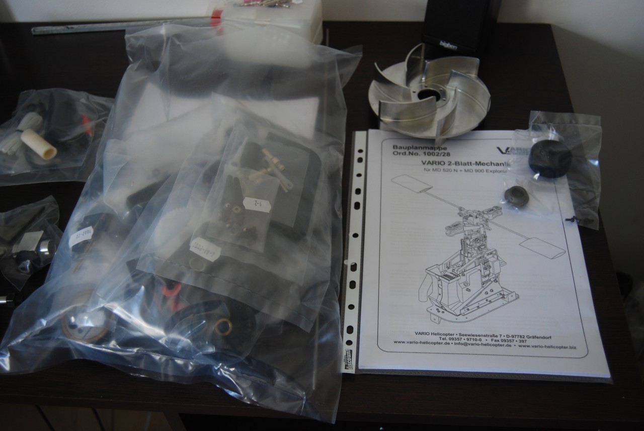

Mécanique sortant de la boite

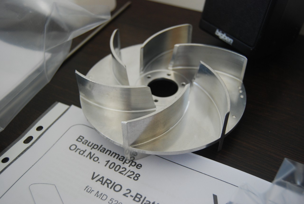

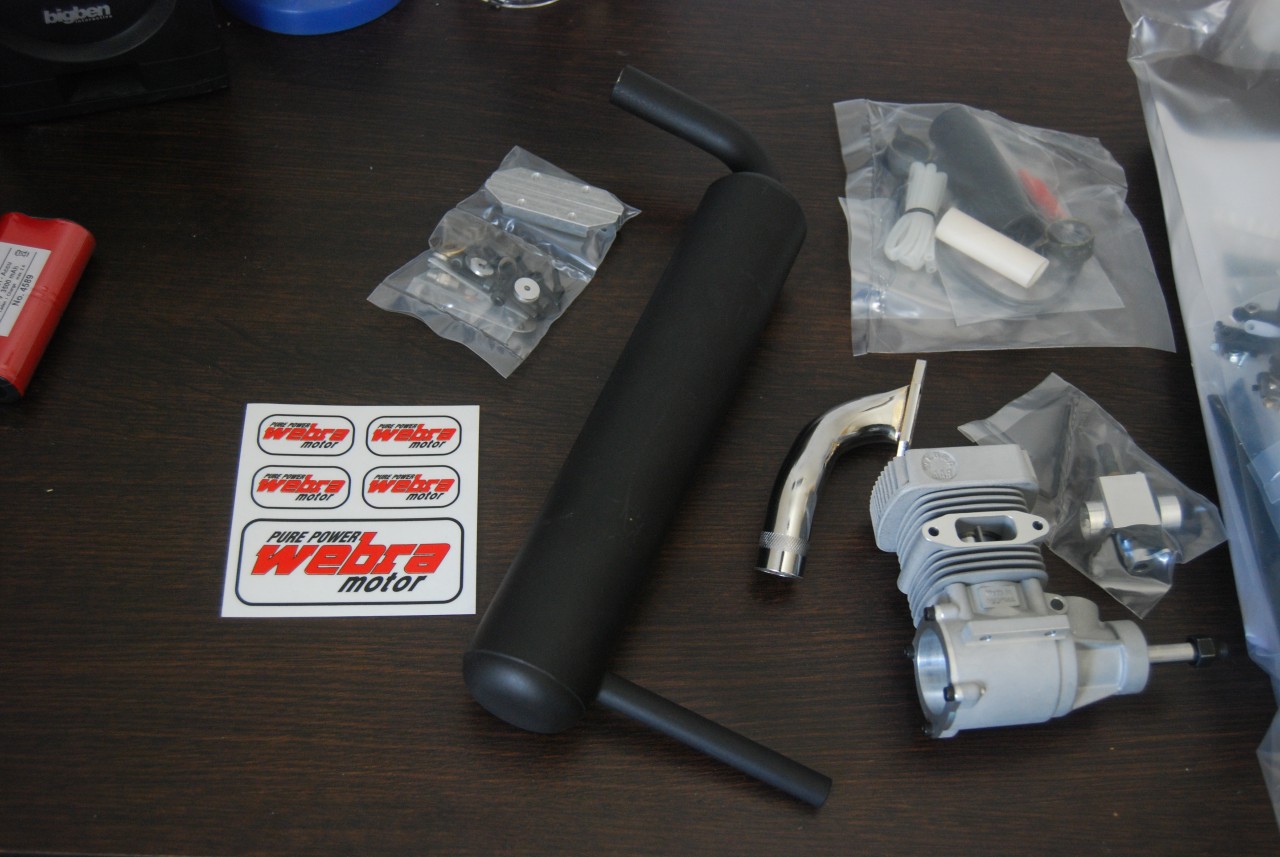

La turbine alu servant au refroidissement moteur et au contrôle de l'axe de lacet

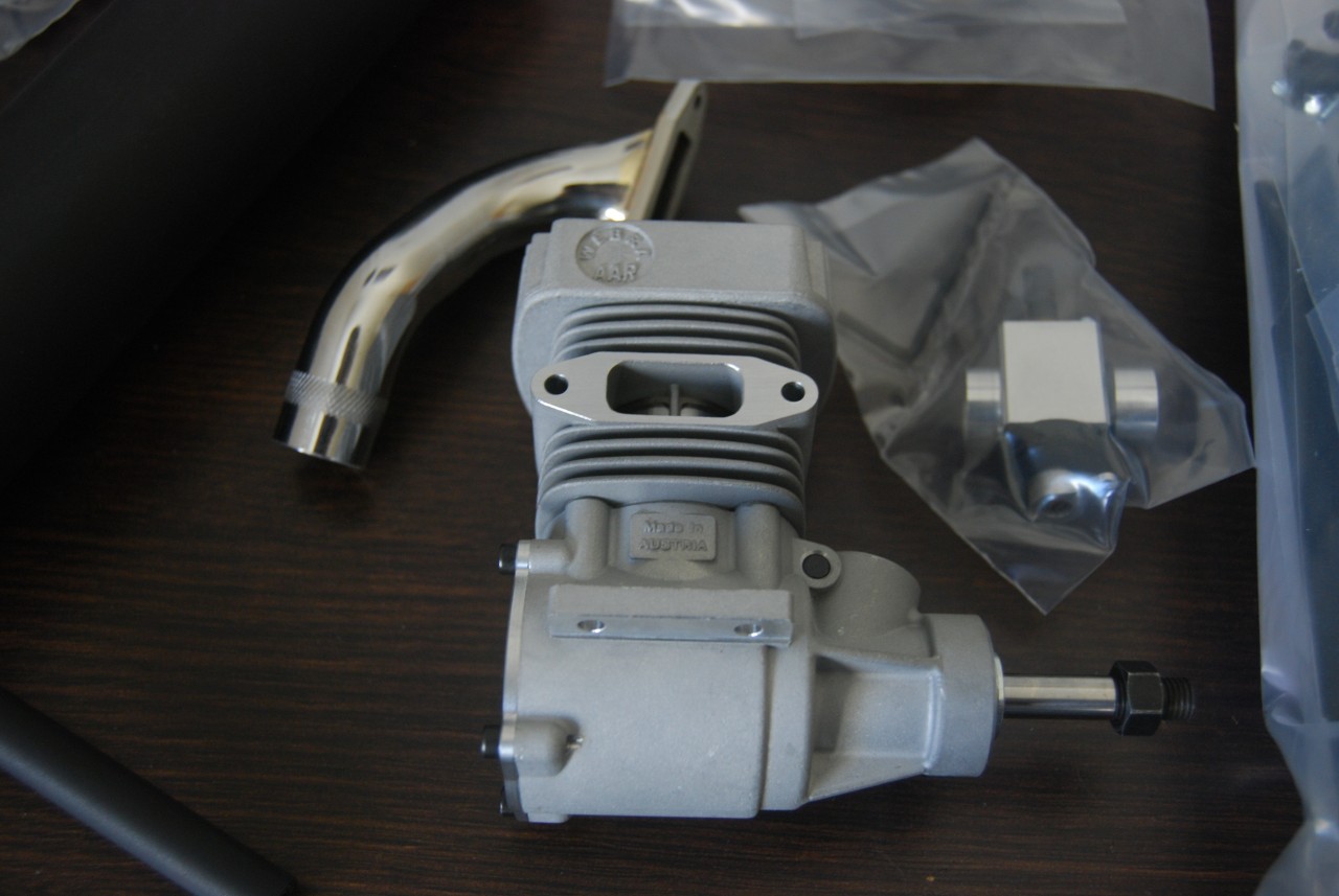

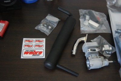

Moteur Webra 91 15cm3
Kit échappement spécifique

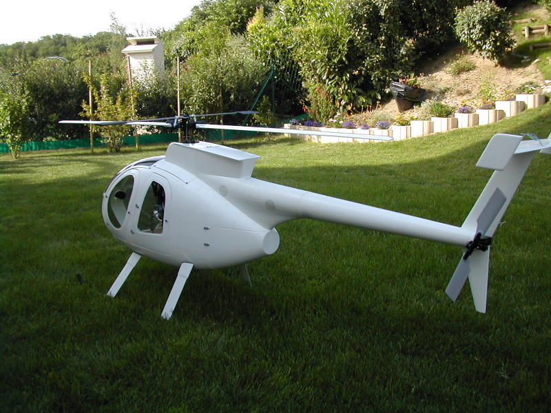

Slt, un membre du club en a réalisé un il y a environ 4 ans, il n'est pas satisfait du résultat du Notar, faut dire aussi qu'il a installé une de ses ancienne mécanique Heim Nitro et que forcement le Ratio pour l'anti-couple n'est déjà pas terrible et forcement pour faire tourner le Notar c'est encore pire ... :|
Il l'a peint à la version Air Rescue du pays http://www.lar.lu/index.php?option=com_ ... 54&lang=fr
Et celui de notre police local http://www.aeroboek.nl/900/00106.HTM

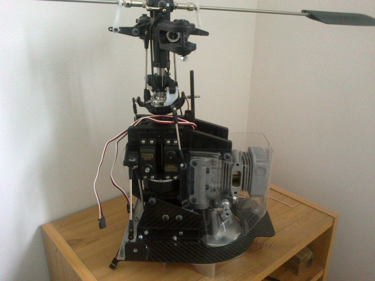

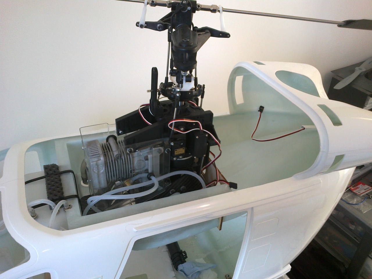

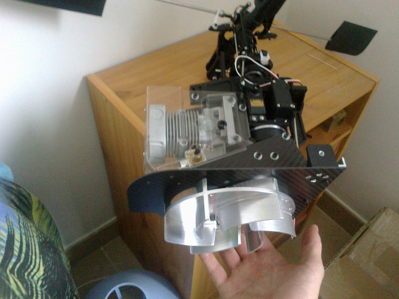

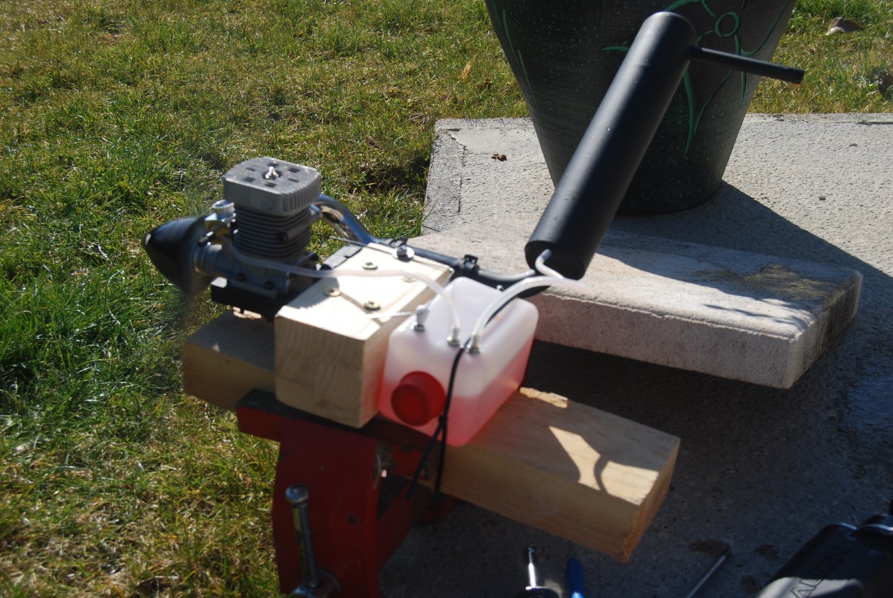

Comme promis, voici de nouvelles photos montrant l'avancement de la bête.

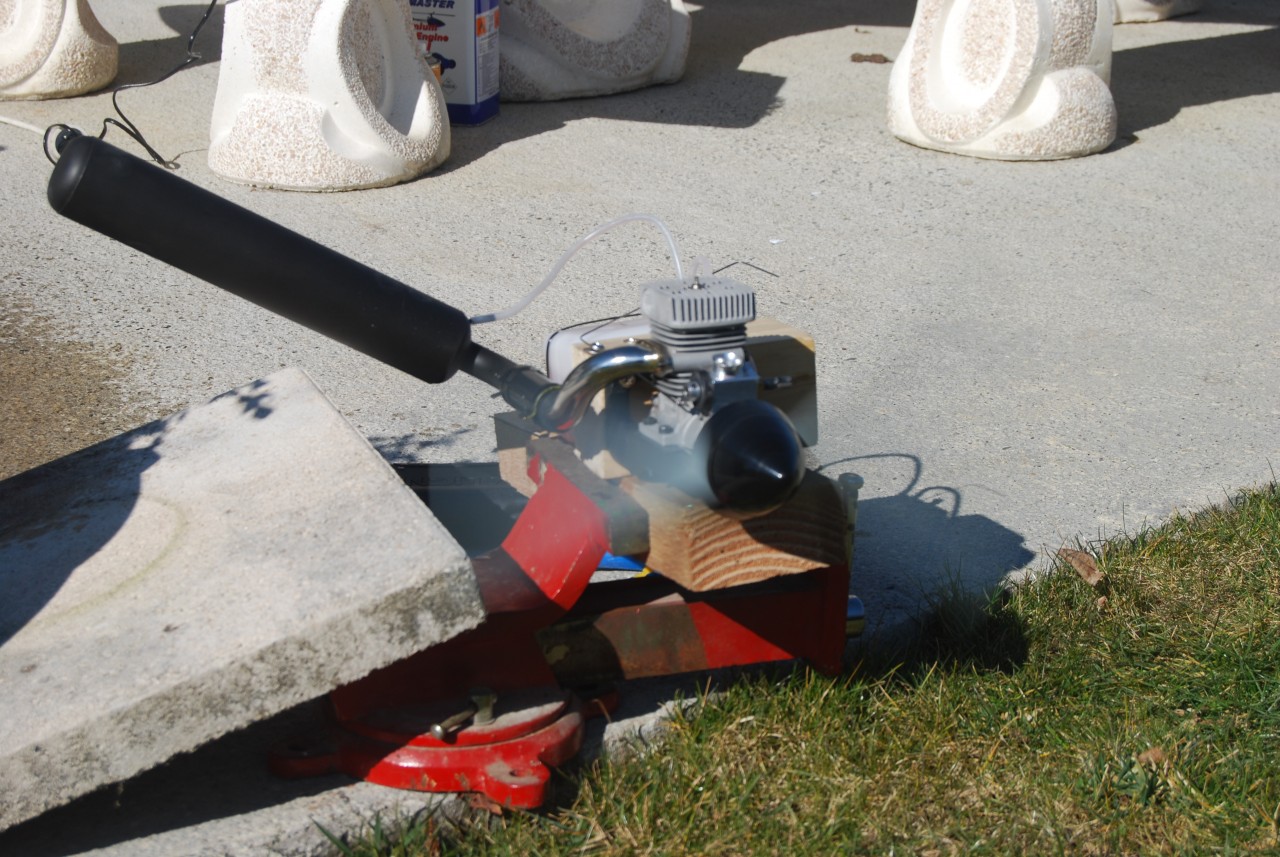

Le moteur vient de passer 2 réservoirs complet pour débuter le rodage sans aucun problème, il tiens le ralenti très bas (limite le bruit d'un 4temps), et a de la puissance à donner d'après les quelques essais effectués.
Ne vous fiez pas aux photos, l'hélice passe loin de tout j'ai gardé une bonne marge de sécurité mais les photos donne un effet visuel inverse.
Merci à Pyrénées Modèle 64 pour le réglage carbu qui était parfait dès le départ.

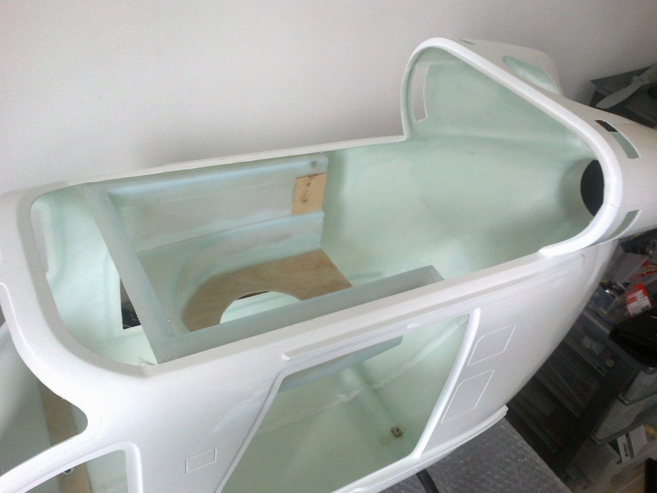

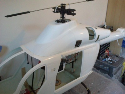

Sur les autres photos, vous y verrez le fuselage avec une très grande partie des découpes effectué, il faudra pofiner a quelques endroits mais ce n'est que la finition. Les supports patins sont en place avec les écrous prisonniers et les cales en bois. La mécanique est assemblé, et fait très petite comparée au modèle.
Dès demain je vous mettrai des photos de la queue en cours d'assemblage, il y'a beaucoup de collage a faire dans celle-ci mais rien de bien compliqué en prenant son temps.

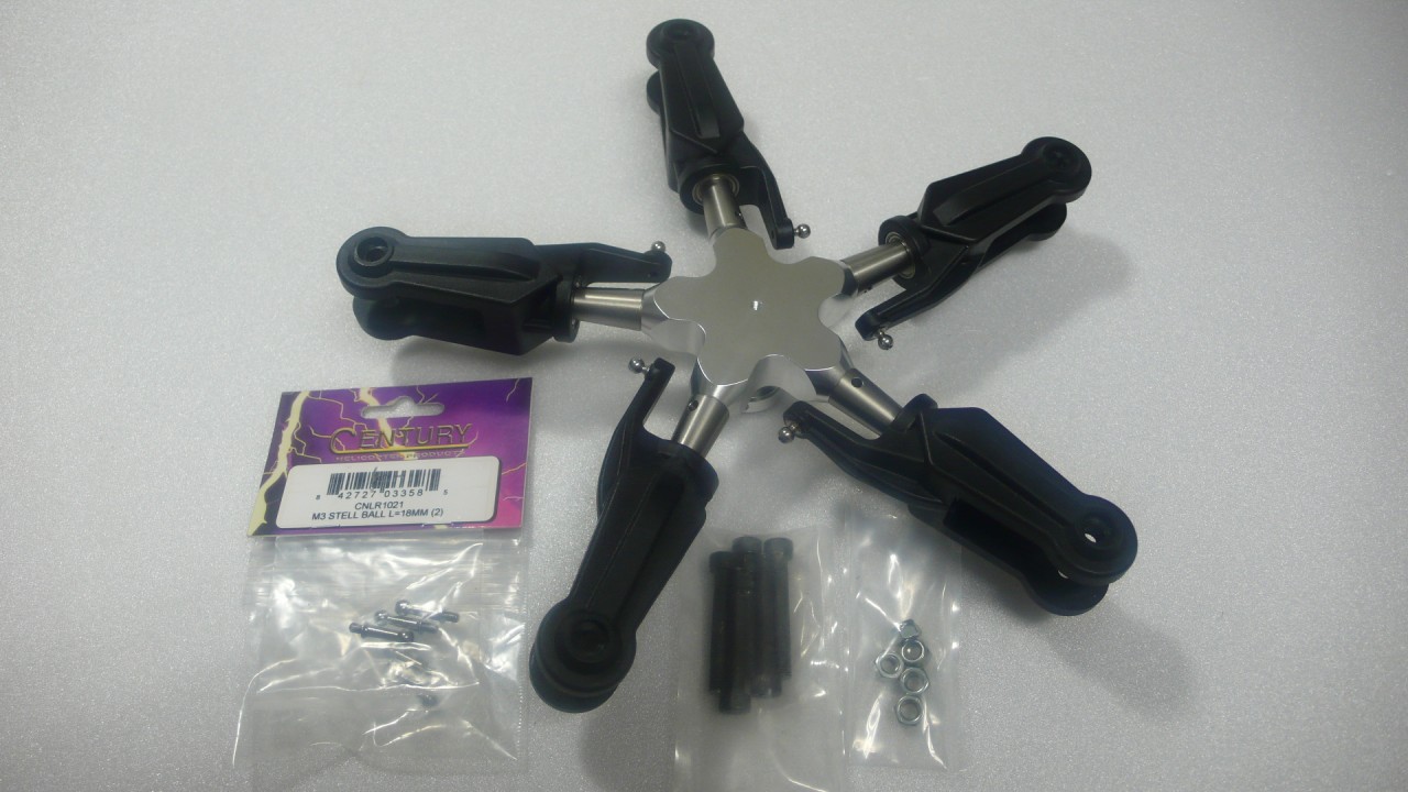

si tu cherche une téte rotor 5 pâles j'en ai une neuve pour axe de 10mm ou 12mm de chez Century RC ..tu peut me contacter en message privé pour le prix :wink:
bon montage et bons vols , david

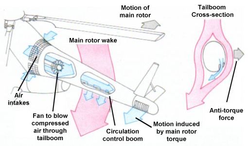

Au moins sur le grandeur une bonne partie de l'effet anticouple provient du flux d'air du rotor principal sur la poutre de queue, dont il me semble qu'elle n'est pas de section tout à fait circulaire. Cela utilise l'effet Coanda, pour les curieux.
http://fr.wikipedia.org/wiki/Effet_Coand%C4%83

Merci pour ta proposition de rotor pentapales "heliprop" mais pour les premiers mois de vols il gardera une tête standard car je préfère m'occuper de tester le NOTAR et une fois qu'il fonctionnera parfaitement bien (je le souhaite) je passerai en 5 pales, mais avec une tête VARIO. C'est un système assez complexe et pour garder toutes les chances de mon côté autant mettre ce qui est prévu, après je connais ta tête j'en ai eu une il y'a 1 ans de cela pour un hughues 500 breitling et je peux dire qu'elle est magnifique.

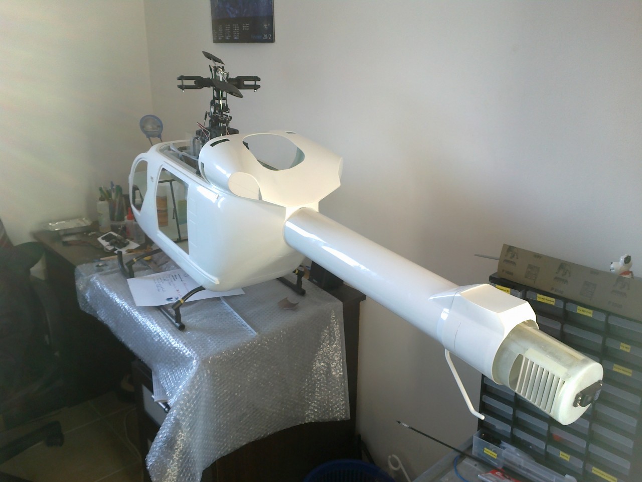

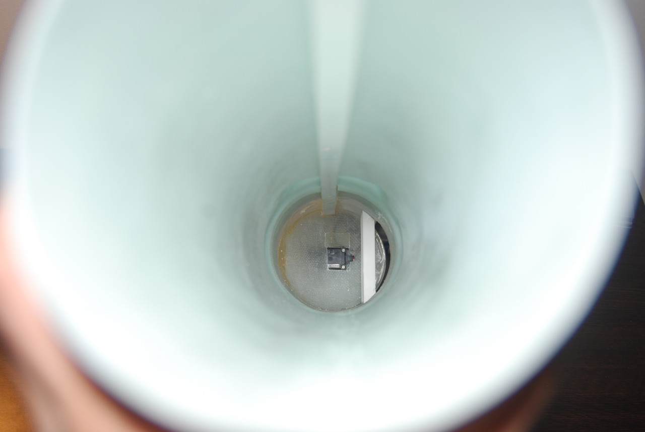

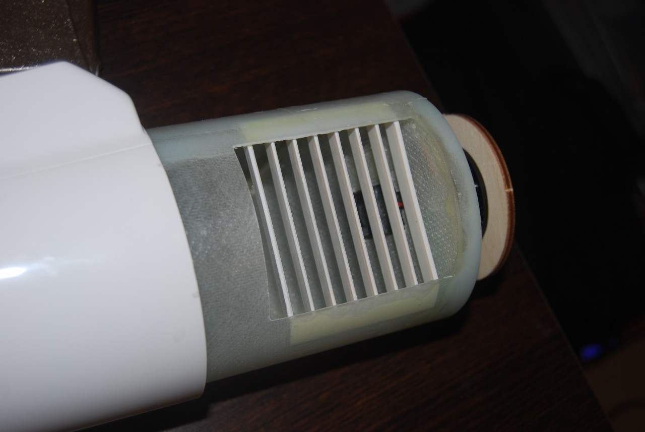

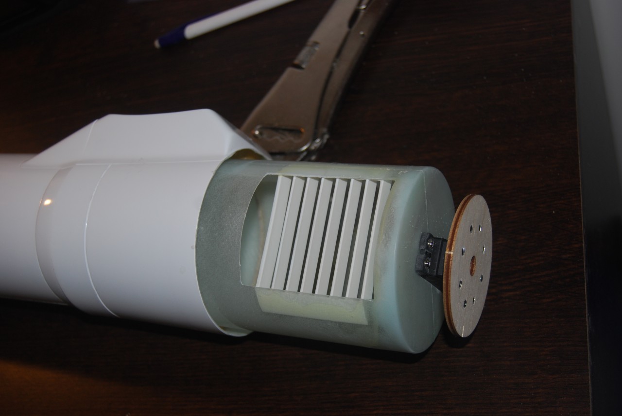

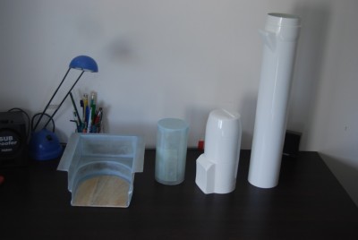

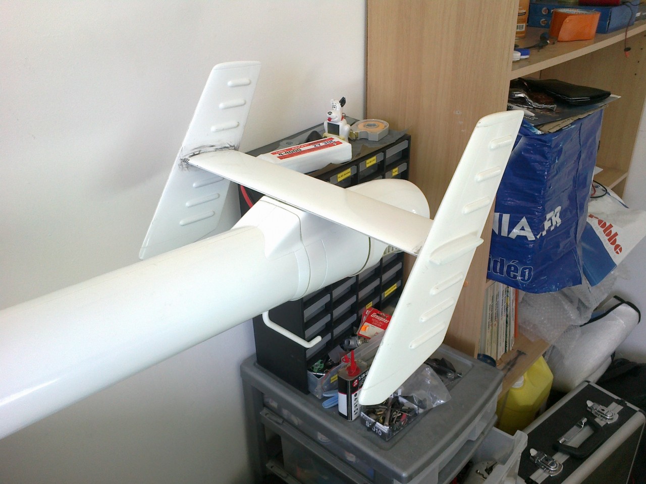

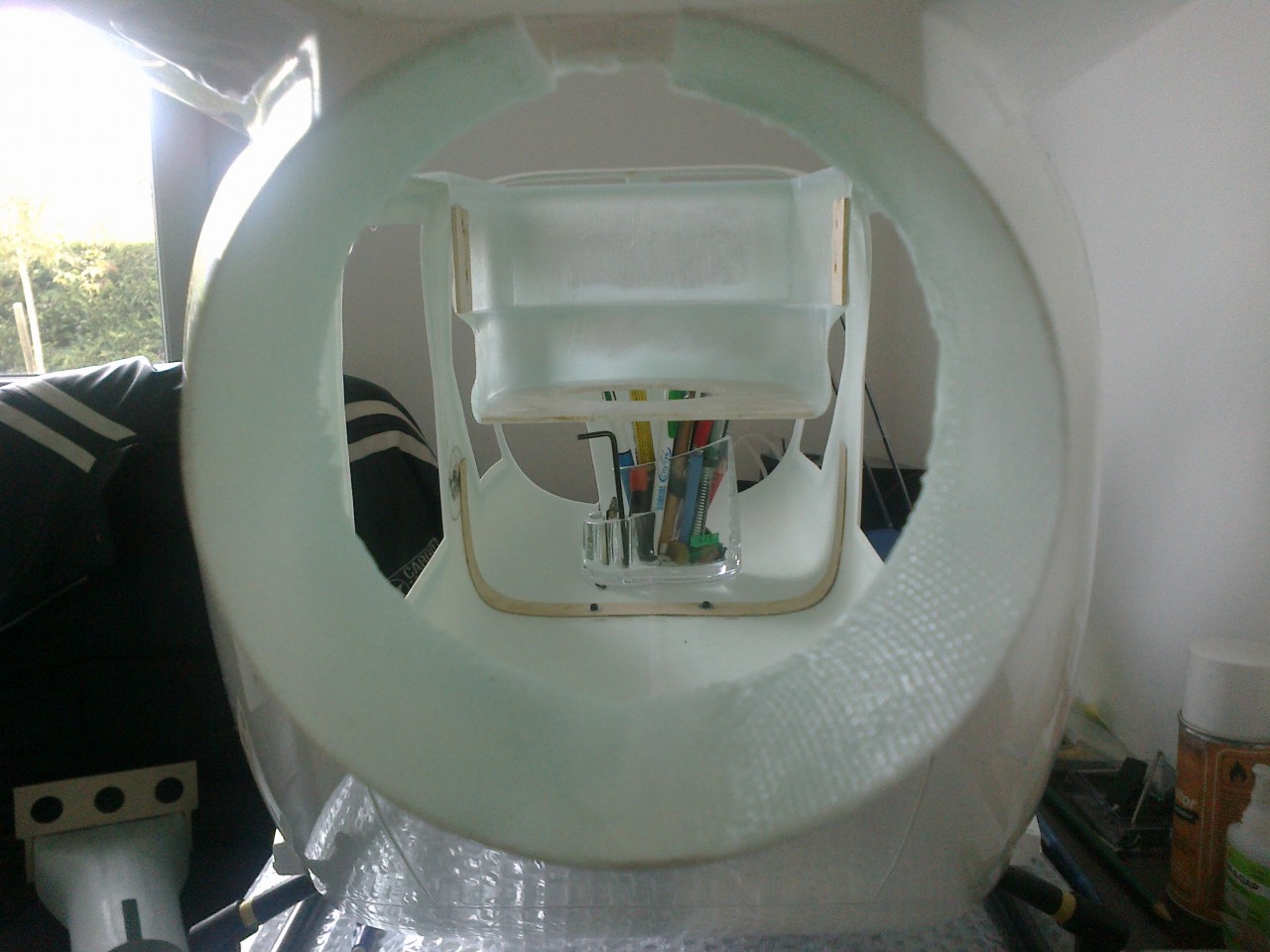

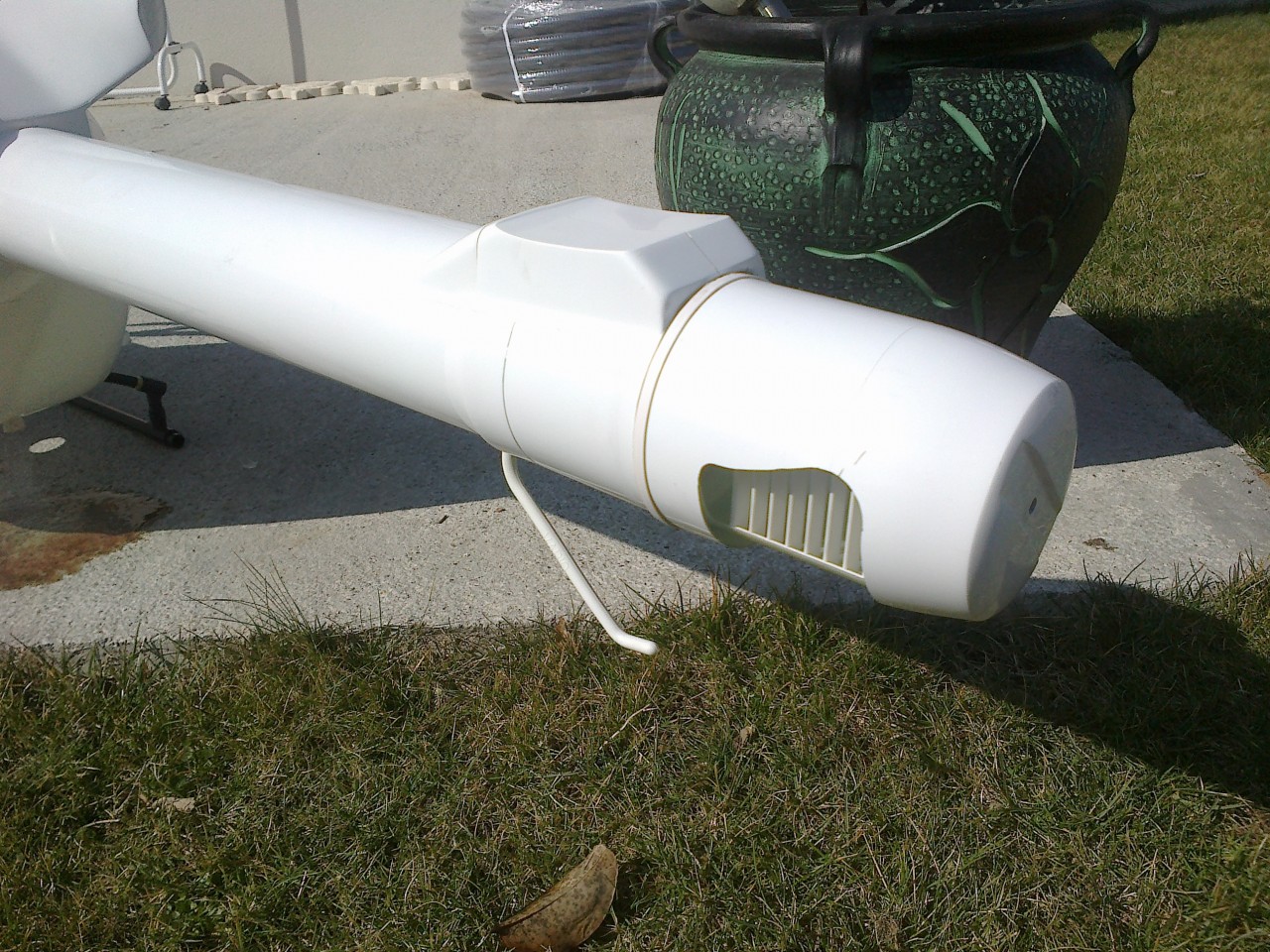

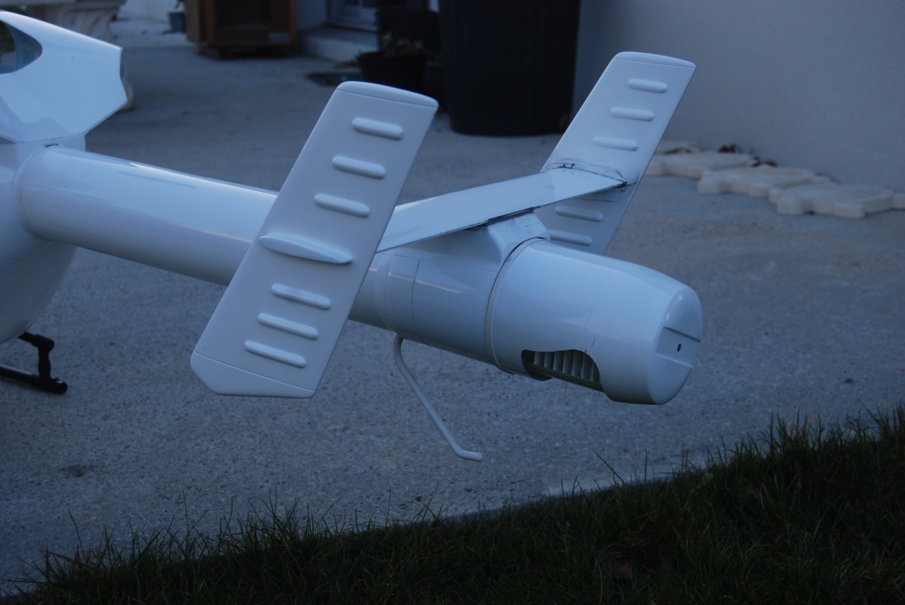

Pour ce qui est du vrai, oui la queue est parfaitement ronde, sauf que du côté droit il se trouve deux très fines fentes le long de la queue d'ou l'air du rotor supérieur s'engouffre ce qui élimine une bonne partie de l'effet de couple (je l’explique en simple mais cela est beaucoup plus complexe).

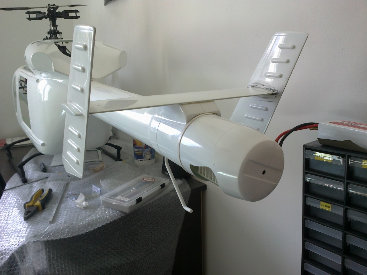

Voici d'ailleurs des photos de la queue du modèle réduit, j'ai emboîté les éléments entre-eux rien n'est encore solidaire, pour avoir un aperçu de l'ensemble monté, sans le capot. Énormément de boulot à l'arrière sera nécessaire pour avoir des ajustements parfaits, mais dans un premier temps le principal et de rendre tout fonctionnel pour pouvoir tester en vol, les finitions se feront par la suite une fois tout parfaitement opérationnel.
Bonne soirée
Greg

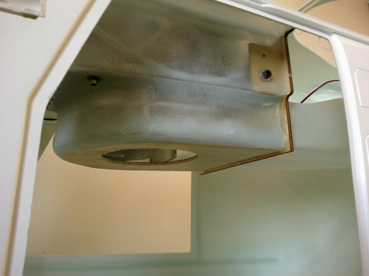

Pièces jointes
Vue du début de la queue sur le fond
Vue de l'emplacement servo
Vue de l'éxtrémité de la queue

Pour le notar en fait c'est bien les fentes dans la poutre qui laissent une lame d'air de la soufflante sortir du coté inferieur droit. L'effet coanda fait que ce filet d'air colle à la poutre et est éjecté du coté gauche. C'est ce mouvememt d'air qui entraine une partie du flux du rotor principale sur la gauche.
C'est pas des cons chez Hughes même si je sais que en passant par MD , Hughes aircraft appartient désormais à Boeing

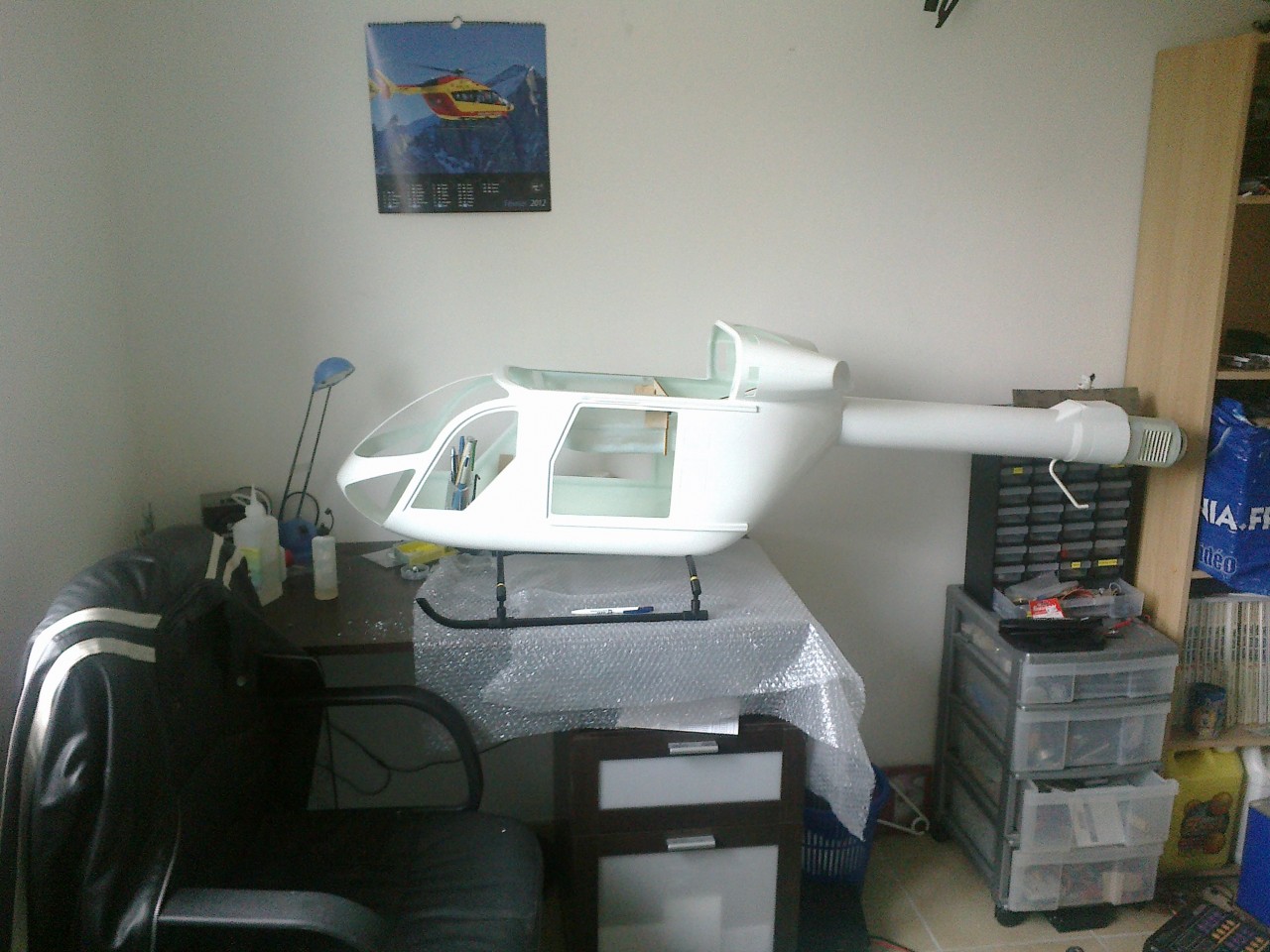

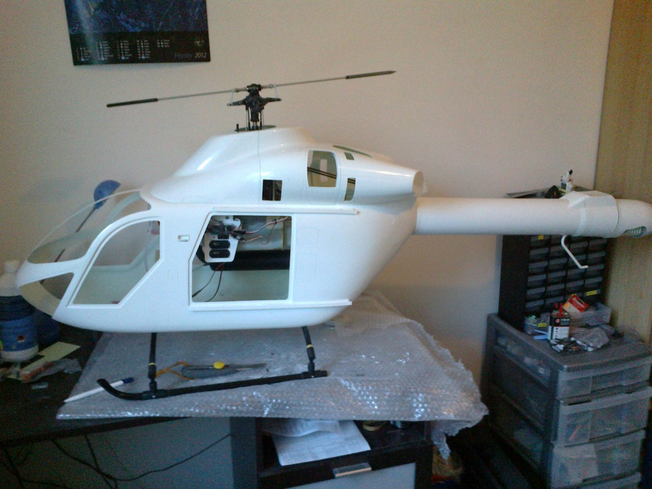

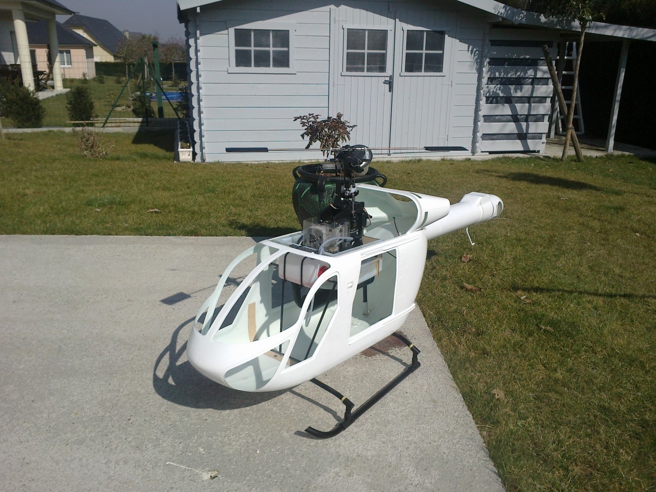

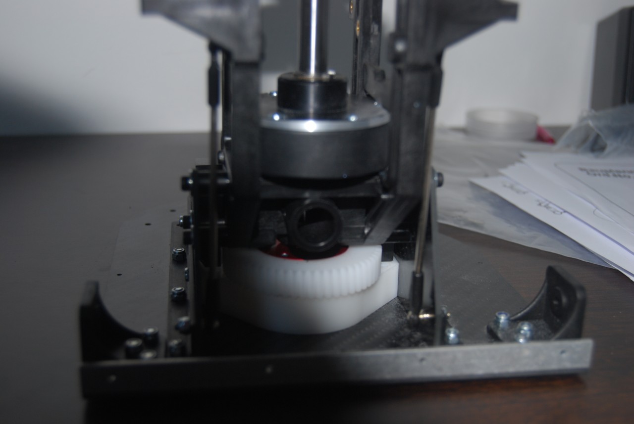

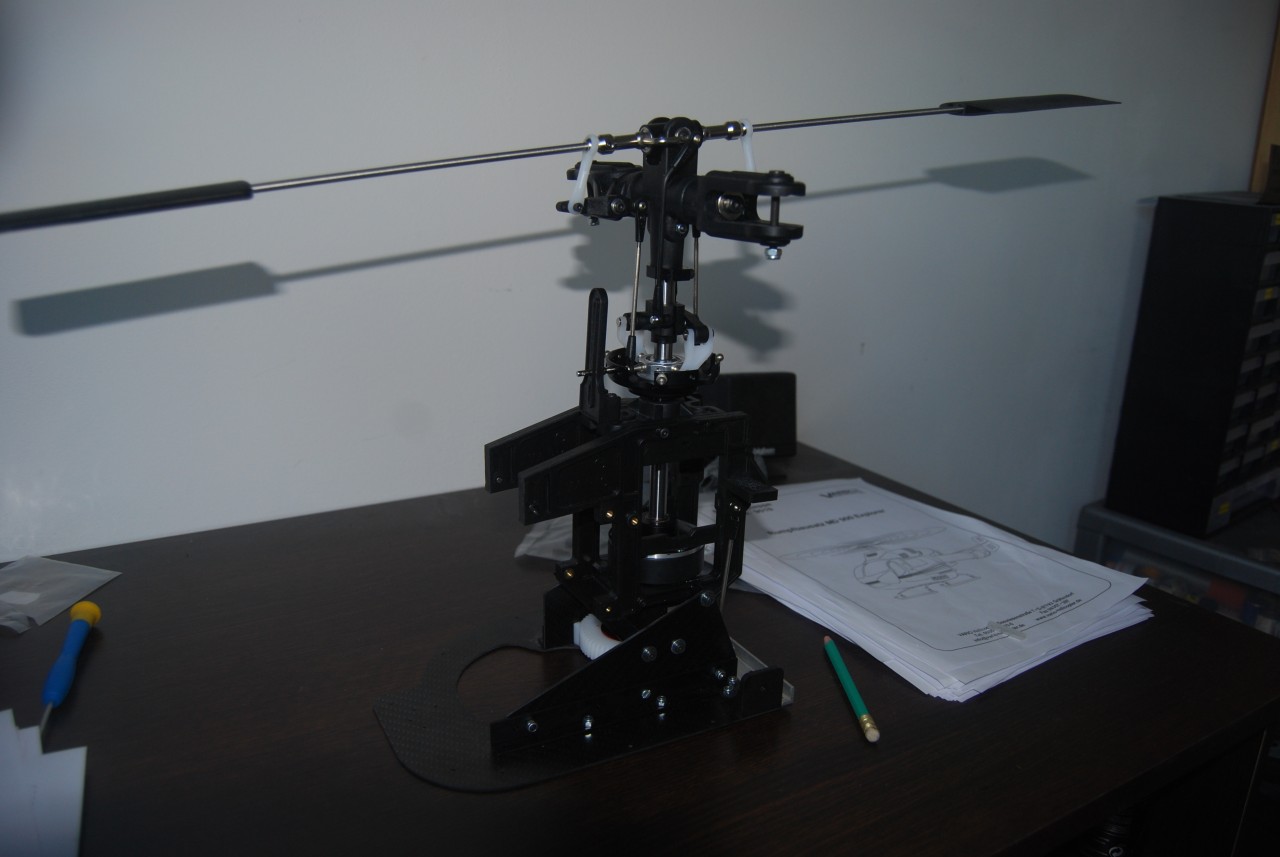

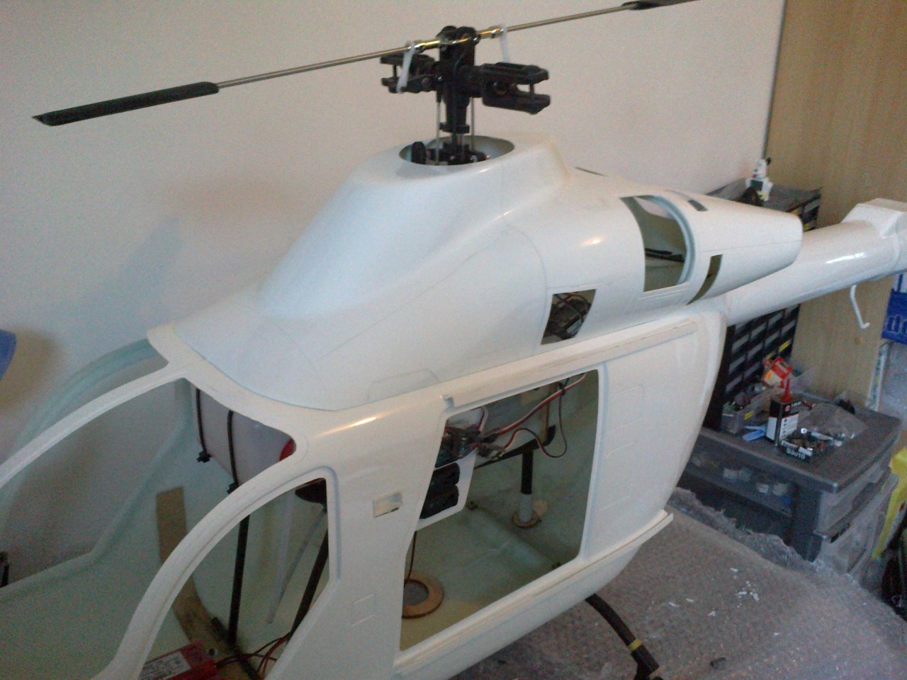

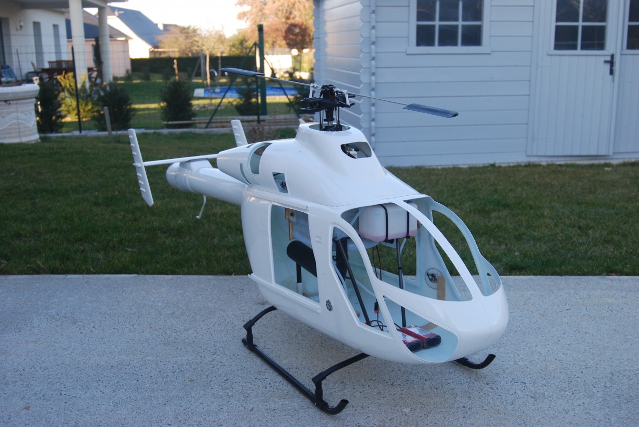

Après un bon weekend ensoleillé, voici quelques photos du MD-900. La mécanique est assemblé avec son moteur et ses servos, prête à être monté dans le fuselage.
Et le fuselage et en train de recevoir tous les supports mécanique ainsi que le conduit canalisant l'air comprimé pour la commande du lacet. La queue à juste était emboité pour voir un peu le look qu'il aura une fois terminé.
Bonne fin de soirée

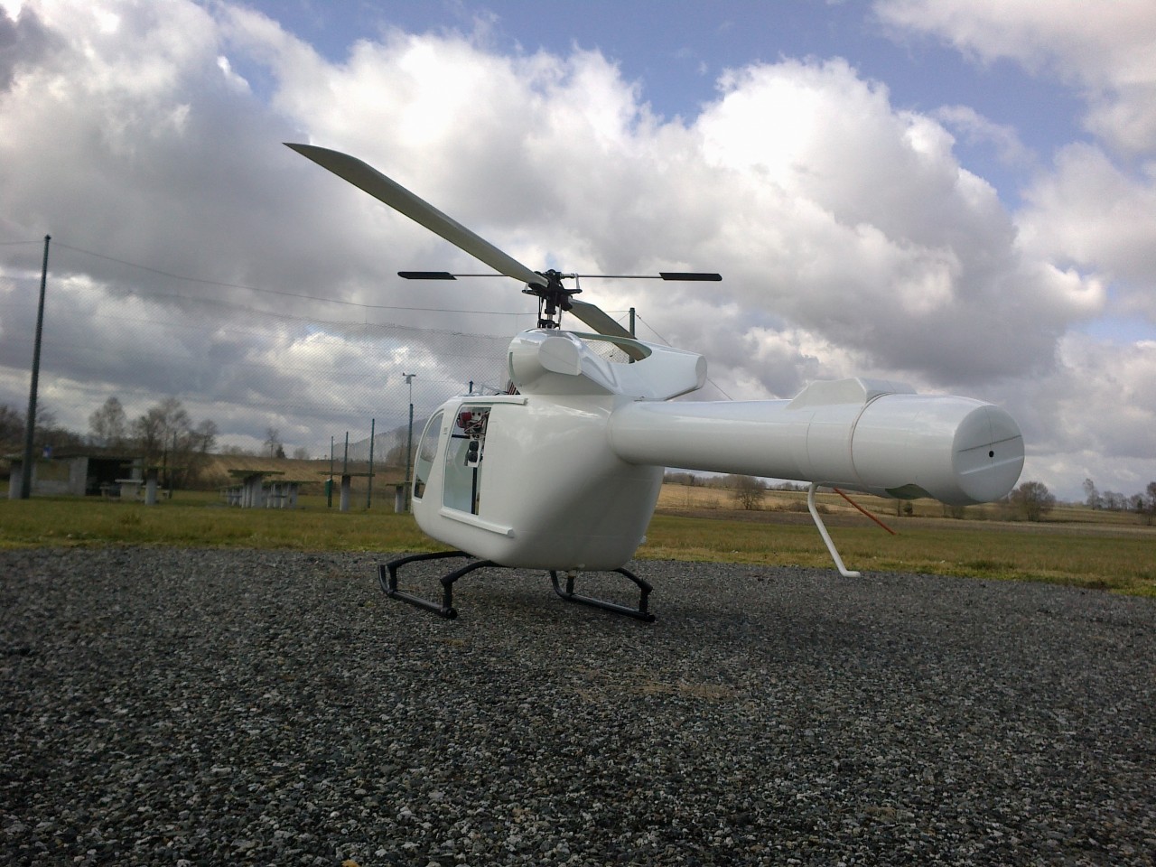

Après plusieurs recherches voici les couleurs qui seront portés par mon NOTAR.
Bons vols a tous
Greg

NOTAR: voilà un schéma qui explique le coup du tube de queue 'pas rond' et avec des fentes...
En gros ça fait une fuite d'air qui donne un effet de portance combiné avec le flux du rotor.
NOTAR
C'est en plus du jet à l'arrière, le tube à une fente qui fait comme une voile de bateau dans le vent du rotor...
Le mat du bateau c'est le tube (donc pas rond) + un voile d'air fait la toile... le voile d'air lance l'effet Coandă...
C'est pour cela les fentes ... sauf si elles sont sur le haut... :?: pas bien vu sur les photos...
Ciao
Rno

Salut, merci pour le schéma sur le vrai, je confirme que les fentes sur l'original sont bien sur le côté droit.
Voici quelques photos de l'avancement du modèle réduit, la mécanique a trouvé sa place, le conduit est entièrement monté.
Reste donc peu de boulot avant de pouvoir le mettre en état de vol.
J'ai effectué depuis hier ses premiers démarrage dans le fuso, le système VARIO pour le NOTAR, je suis pas inquiet vu la pression d'air qui sort déjà de la queue au ralenti. Par contre suite a un problème pour axer correctement la turbine sur les masselottes dû peut-être au changement de moteur dans le kit il faudra quelques jours pour s’assurer que la turbine soit bien en place correctement. Car dès que je la monte en régime il se produit un bruit métallique et la turbine se met a frotter, mauvais montage ou problème sur une pièce? je vous tiendrez au courant dès que la solution du problème sera trouvé.
Bonne soirée à tous
Greg
Pièces jointes
Vu sur le carénage turbine
Le fuselage dans son ensemble
Mécanique en place

Salut à tous,
Voici des suites du NOTAR,
Après inspection et réflexion en compagnie de William de Vario France (merci beaucoup à lui), il s’avérait que le cône des masselottes d'embrayage était mal dimensionnait par rapport aux vilebrequin moteur et les masselotte ne se mettaient pas droit. Tout à était remonté et après 2 démarrage aucun problème a signaler. A voir dans les jours qui viennent si le problème venait bien de la. Le montage peut donc continuer tout en surveillant bien ceci.
Je vous joint des photos de l'ensemble ainsi qu'un lien d'une vidéo très courte le montrant moteur en route, tout tourne nikel:
Désolé pour la qualité de celle-ci avec les quelques pixels de temps a autre.
Bonne après midi et bons vols
Amitiés modélistes
Greg

Poutre de queue avec son capot
Mécanique en route

Voici le grand jours, mon NOTAR a effectué son premier vol aujourd'hui, ce matin même aux côté de William de Vario france.
Un simple statio à était effectué mais tout fonctionne à merveille, le NOTAR à l'air de très bien répondre.
Lors des prochains vols il faudra d'abord finir de régler le carbu puis partir en translation, mais ce premier vol s'étant bien passé je suis confiant pour la suite.

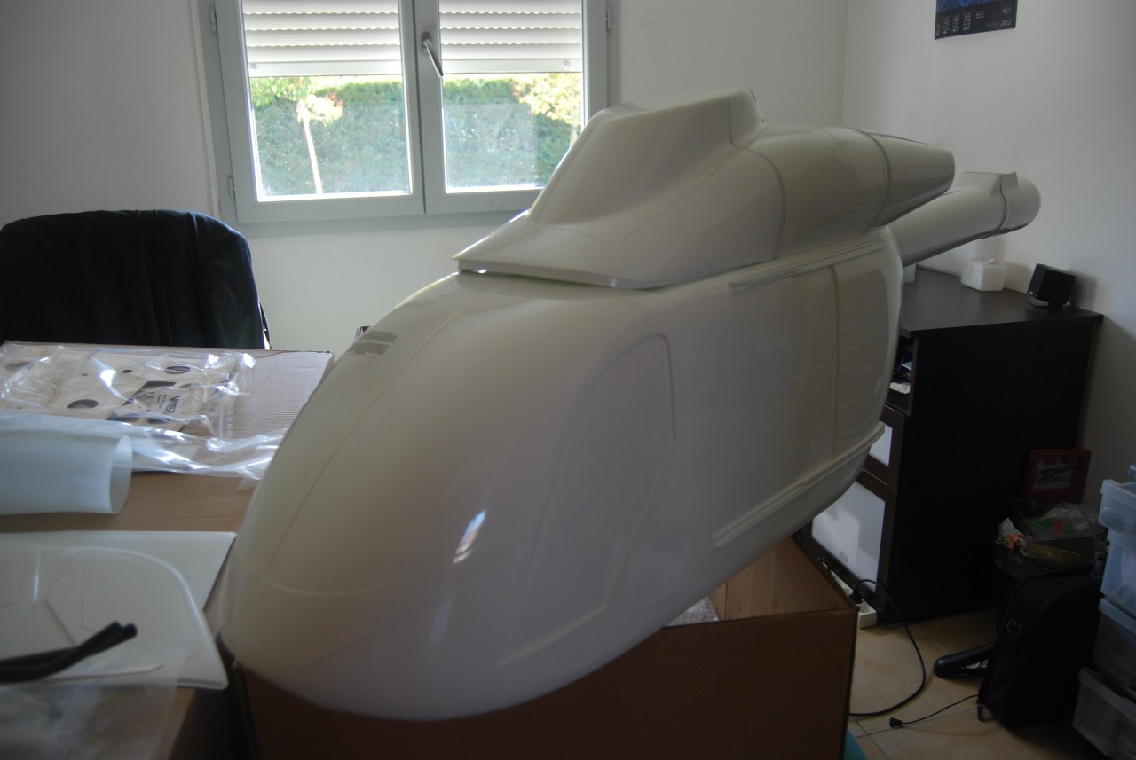

Voici, deux nouvelles photos avec une mise en place temporaire des capots supérieur, il faudra faire toutes les fixations de ceux-ci mais ils s'ajustent parfaitement bien.
Les rails de la porte latérale gauche sont en place, la porte est en cours de préparation pour y être installer pour tester le système.
Demain si la météo le permet je ferai un autre test en vol pour fignoler les réglages moteurs et anticouple.
Les stabilisateurs sont en cours d'assemblages également.
Bonne soirée
Greg

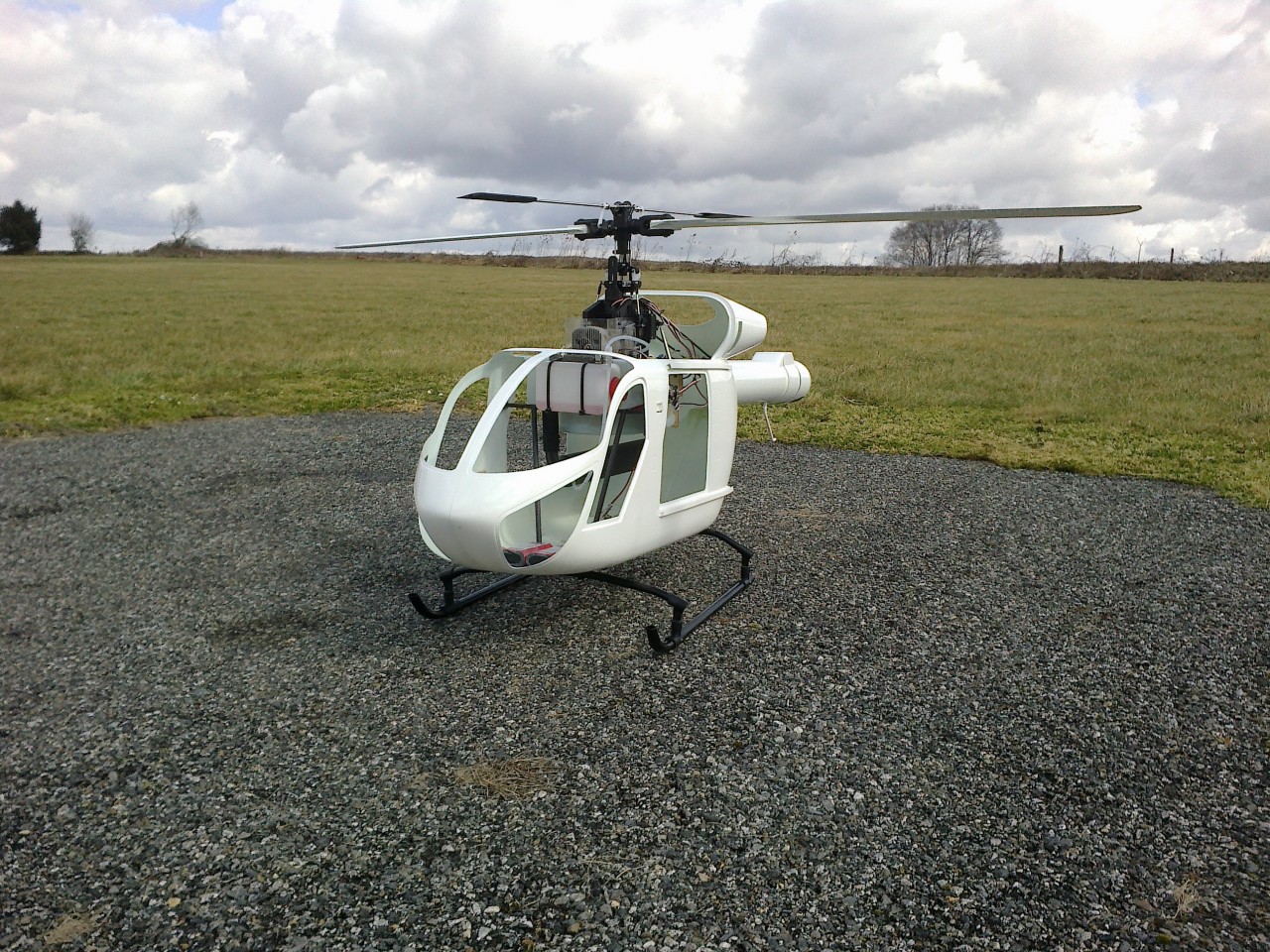

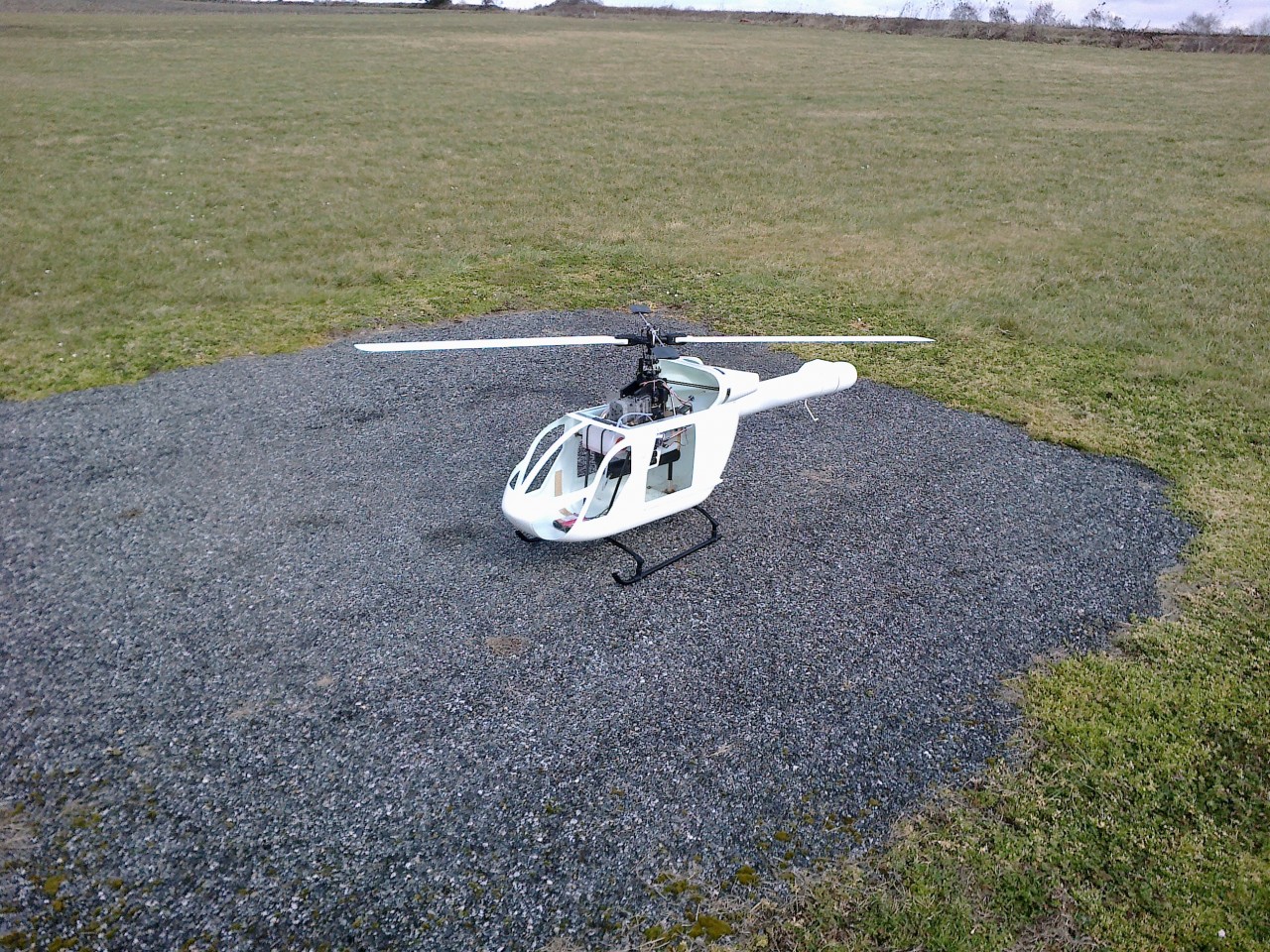

Comme promis voici des photos de la machine au terrain, cependant il n'y avait personne (a midi c'est très rare) et donc je n'ai pas pu prendre la machine en vol car piloter en meme temps de prendre une photo est beaucoup trop risqué.
En voici 3 prise au sol après le dernier vol.
J'ai vidé 5 réservoirs, le Webra 91 vide celui-ci de 540cc en 8minutes en gardant une marge de sécurité.
Par contre quel bonheur comme machine, pour tout ceux qui douterai de l'efficacité du système NOTAR, je peux affirmer que le système fonctionne parfaitement bien, mon capot n'est ouvert que de 15mm est il reste droit.
Malgré un vent soutenu au club et dans n'importe quelle position l'anticouple reste totalement insensible au vent, et je ne vois aucune différence niveau pilotage comparé à un AC standart, il se pilote merveilleusement bien.
Le moteur tourne parfaitement bien, les réglages carbus doivent être parfait, reste plus qu'a activer le régulateur d'ici 2 ou 3 vols et hop la translation rapide.
Lors des prochains vols je ferai filmer la machine par un ami pour que vous voyez tous sa.
Bonne après midi
Greg
Pièces jointes
Vue de derrière
La machine dans toute sa splendeur
Après le posé

Voici 2 nouvelles photos montrant la mise en place des stabilisateurs, rien que l'ajout de cette partie du fuselage change la gueule de la machine. Reste a poncer et finir propre les joint de collage des différents éléments entre-eux.
Bonne journée
Amitiés modéliste
Greg
Pièces jointes
Les stab sont bien centré, la photo donne un aperçu du contraire
Queue au complet

Sa faisait quelques jours que je n'avais pas mis de photos, donc en voici 3 prises à l'instant même.
L'assemblage est presque terminé, reste les portes mais il y'a beaucoup de boulot d'ajustage donc on y va calmement. Ensuite ce sera le boulot de finition et d'accessoires maquettes à poser avant la préparation peinture.
Prochains vols prévu dimanche en compagnie de William de chez Vario-France, si tout se passe bien vous aurez droit à une vidéo de celui-ci en vol et si possible en translation rapide.
Bonne soirée et bons week-end à tous.
Amicalement
Greg
Pièces jointes

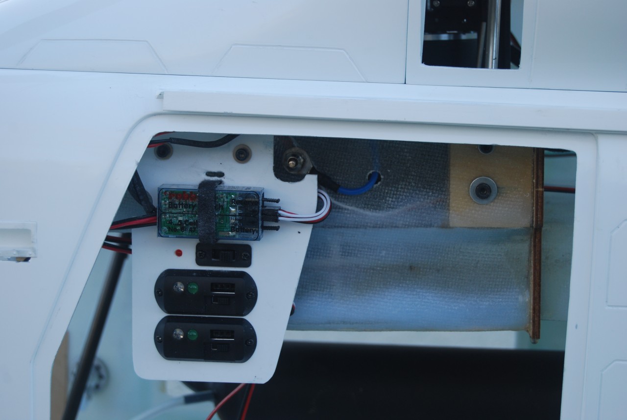

Vue de la gestion de l'alimentation éléctrique
Vue du système NOTAR
Vue de l'appareil dans son ensemble
